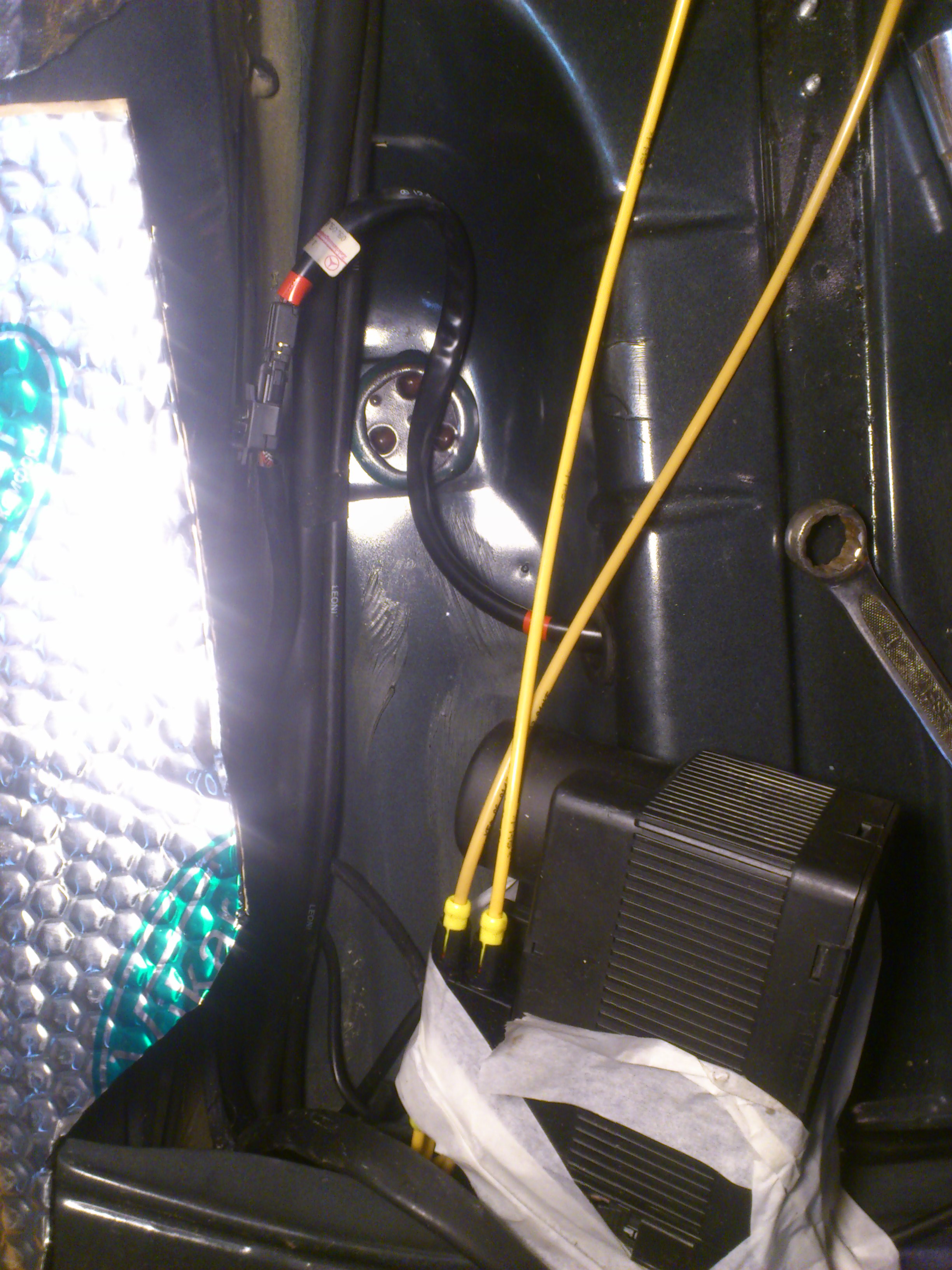

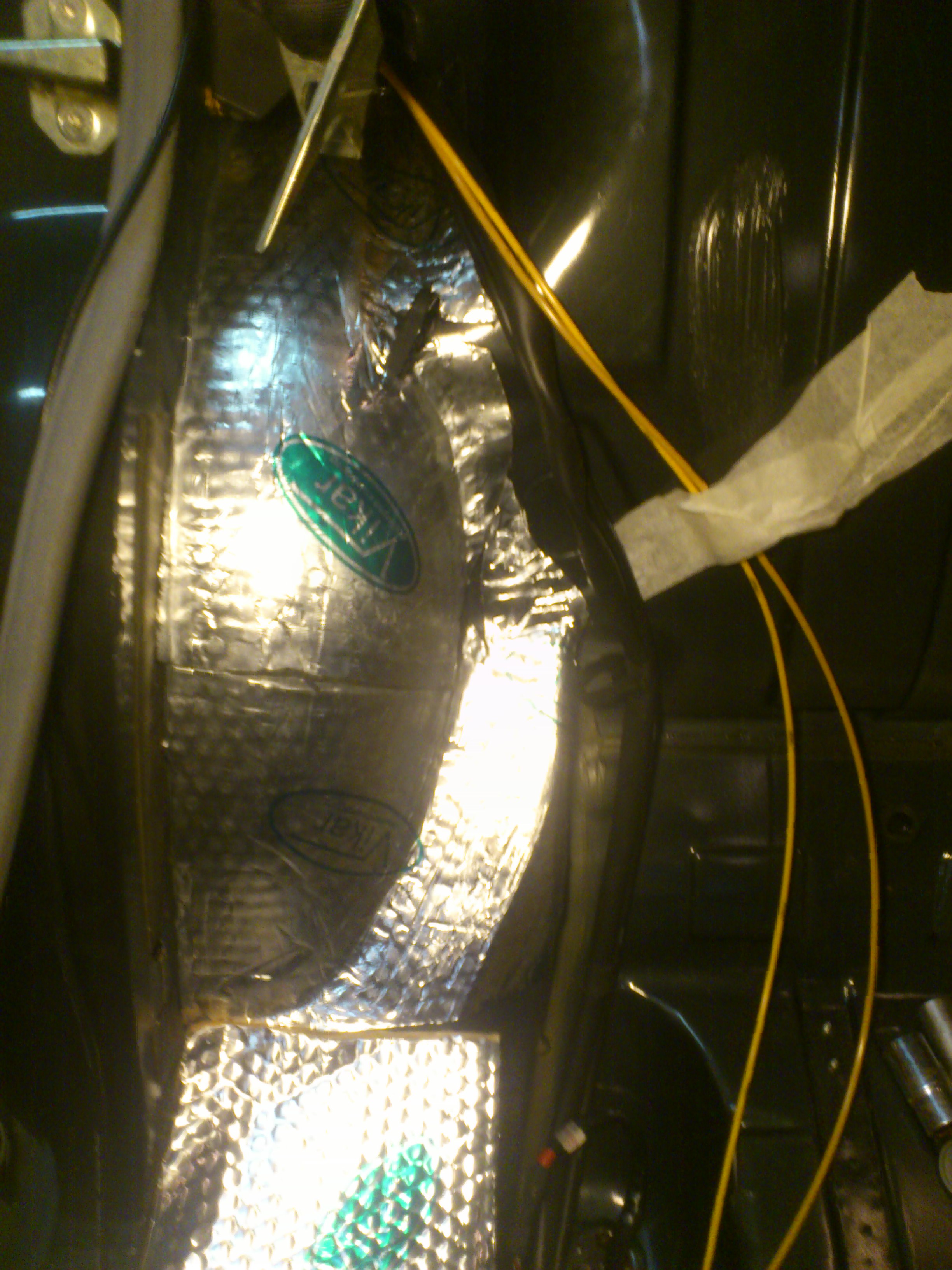

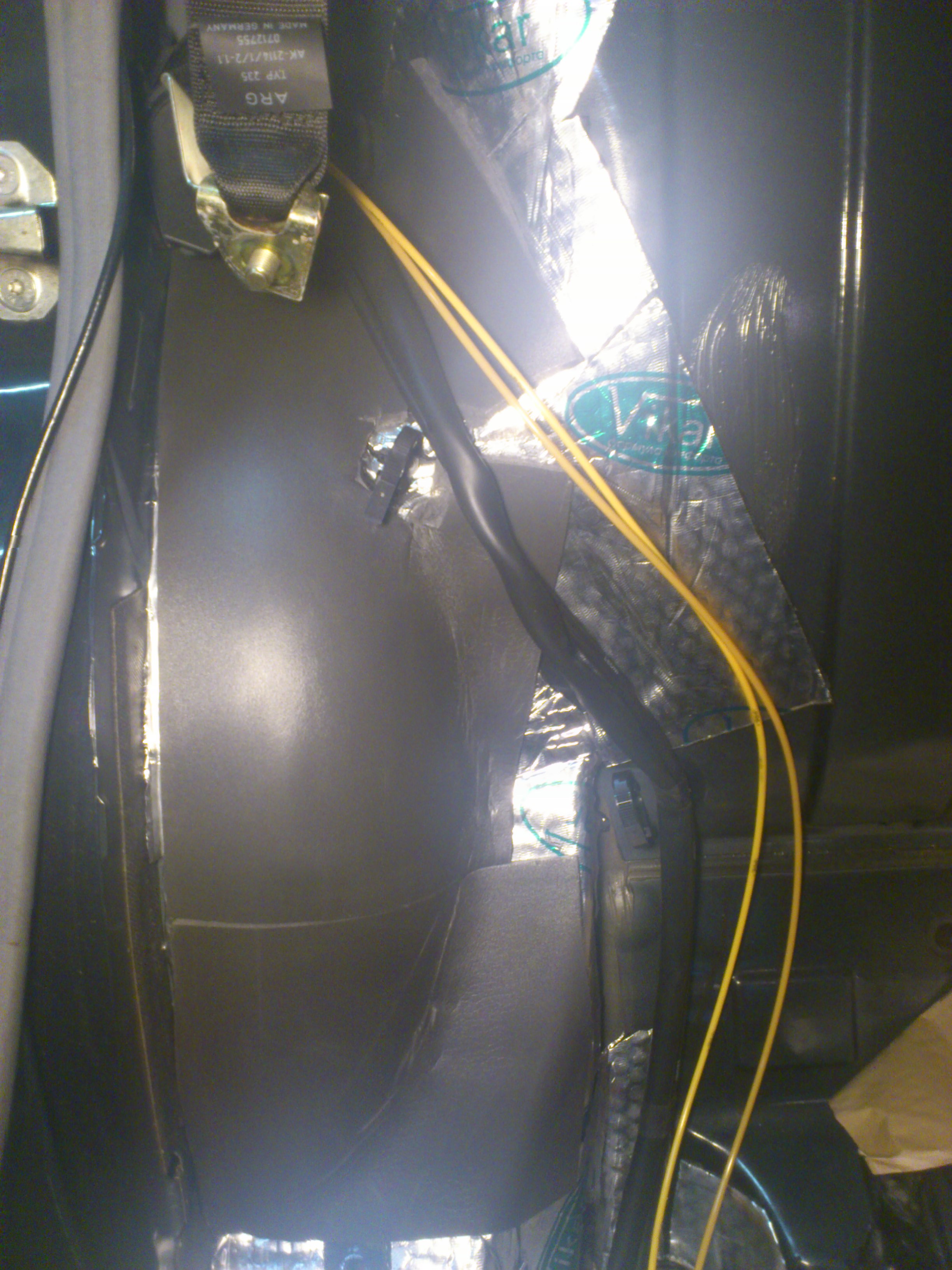

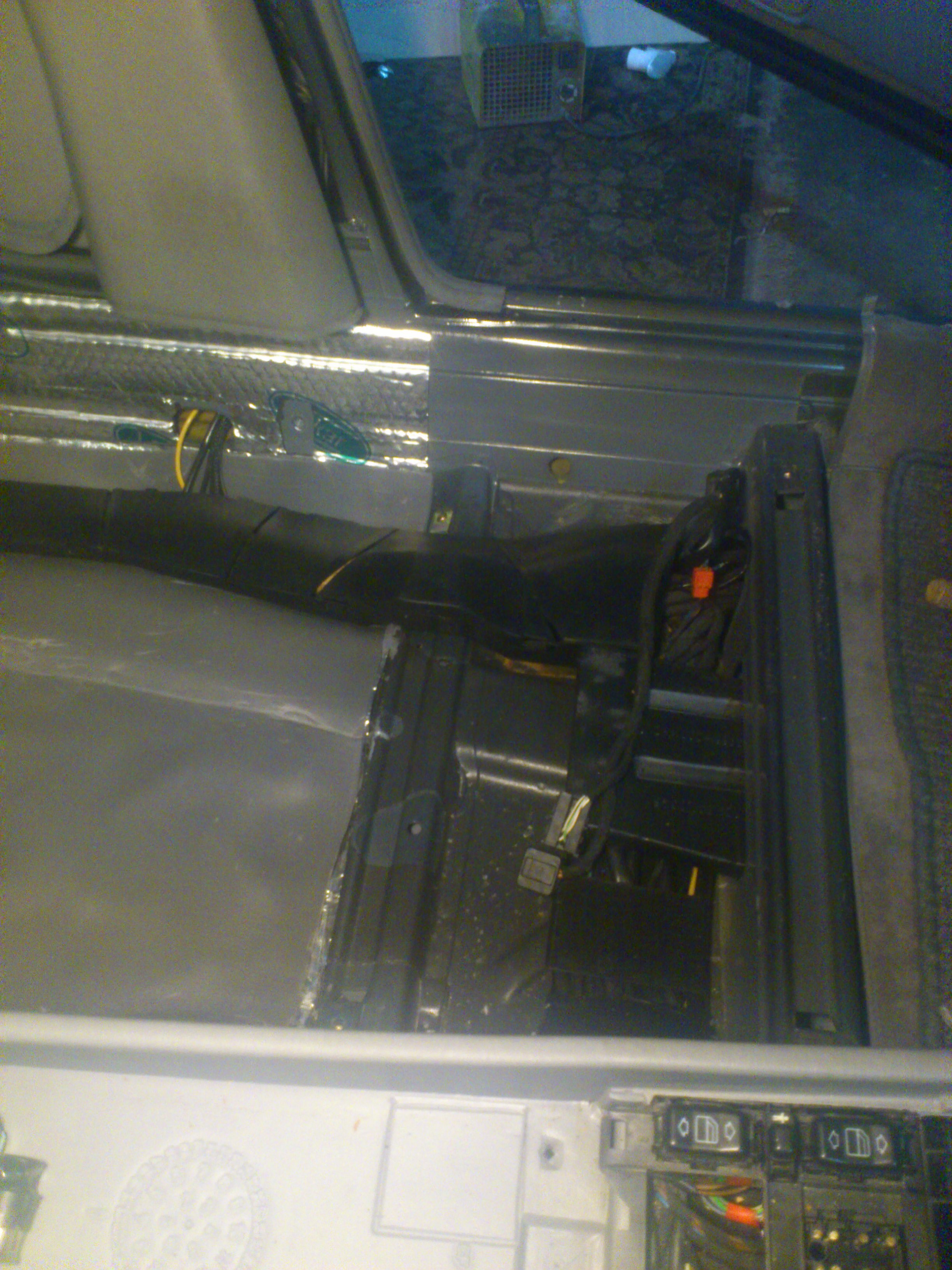

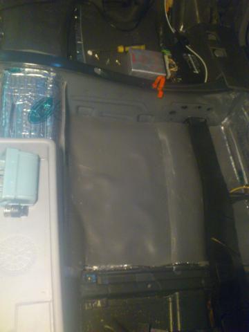

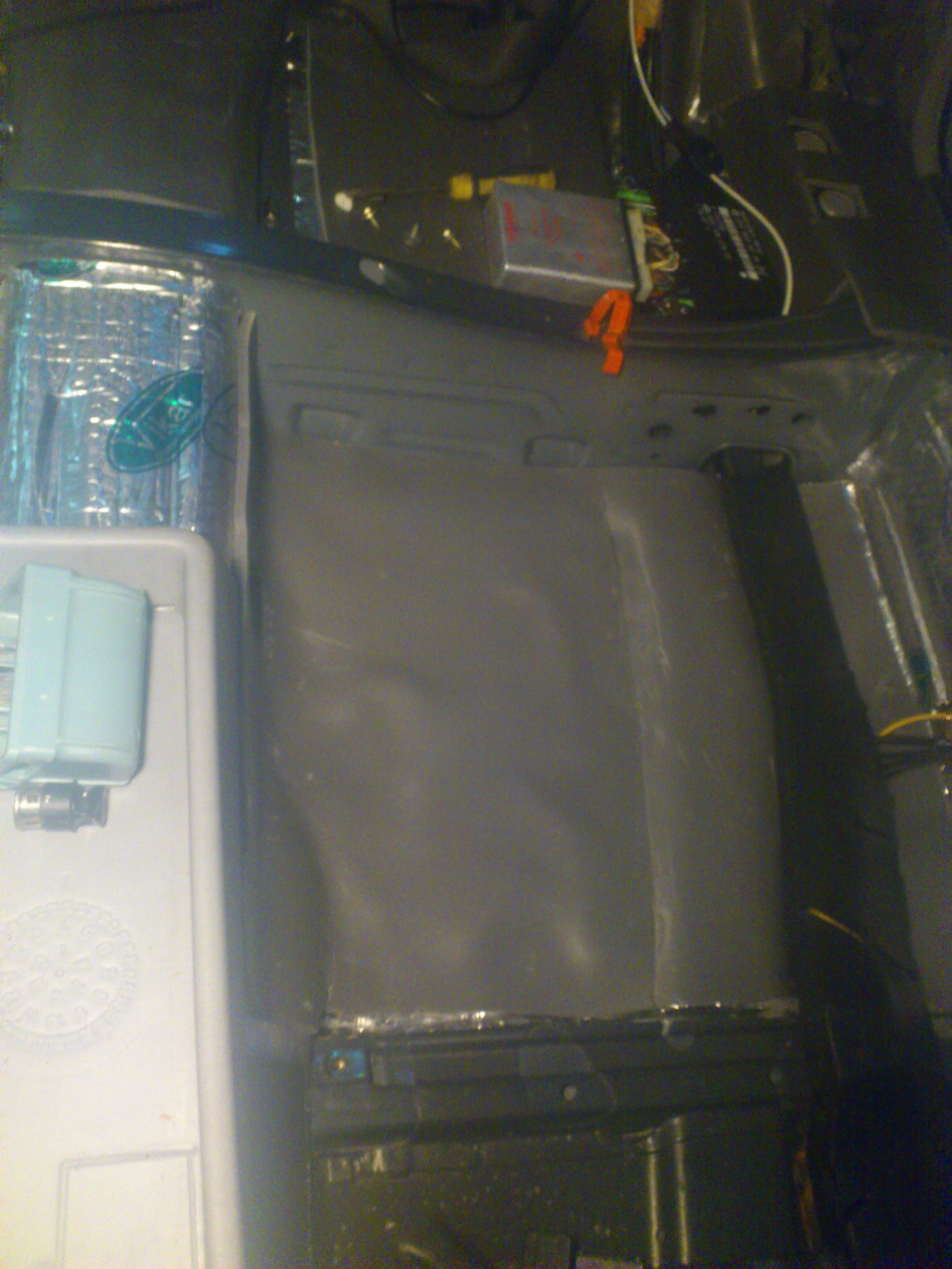

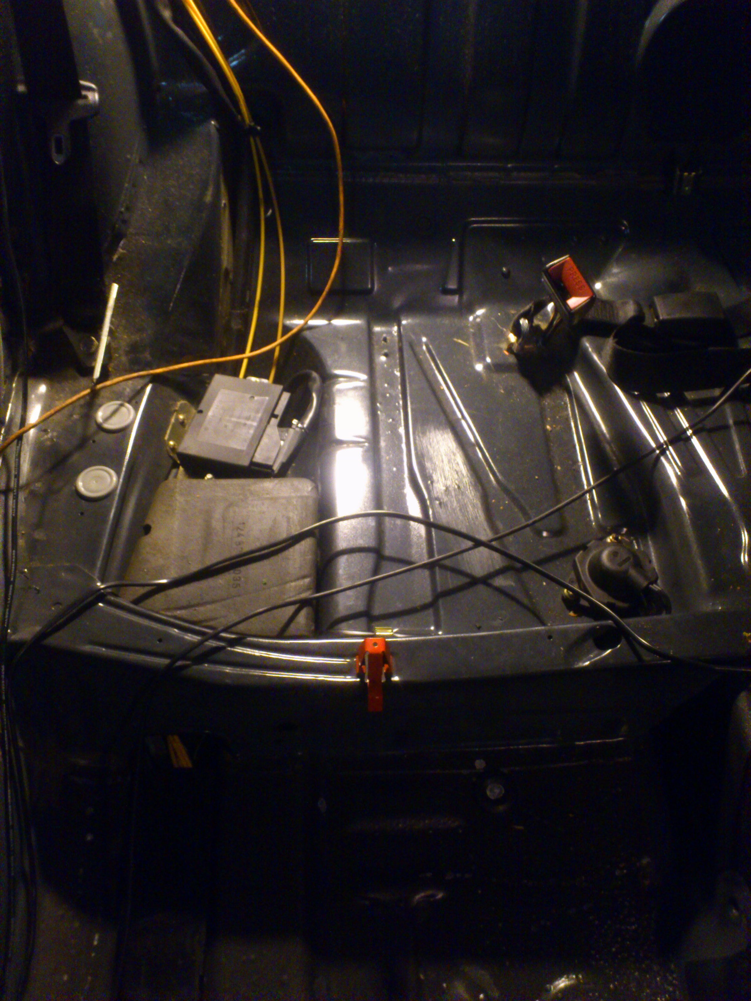

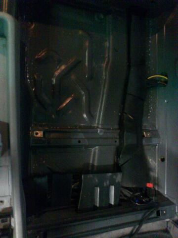

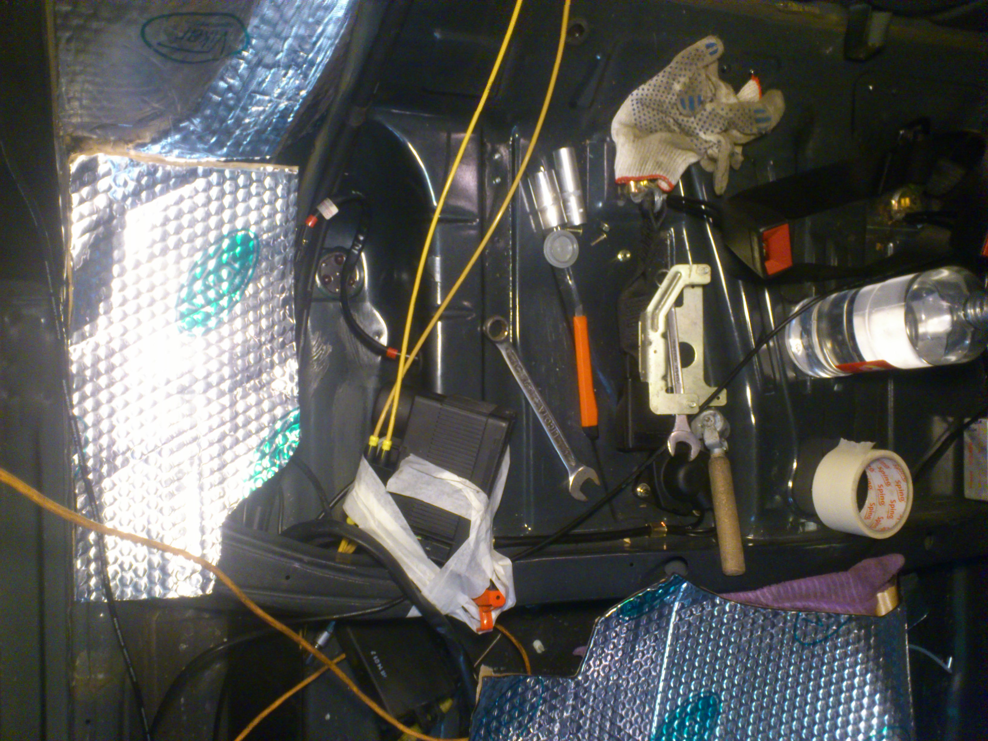

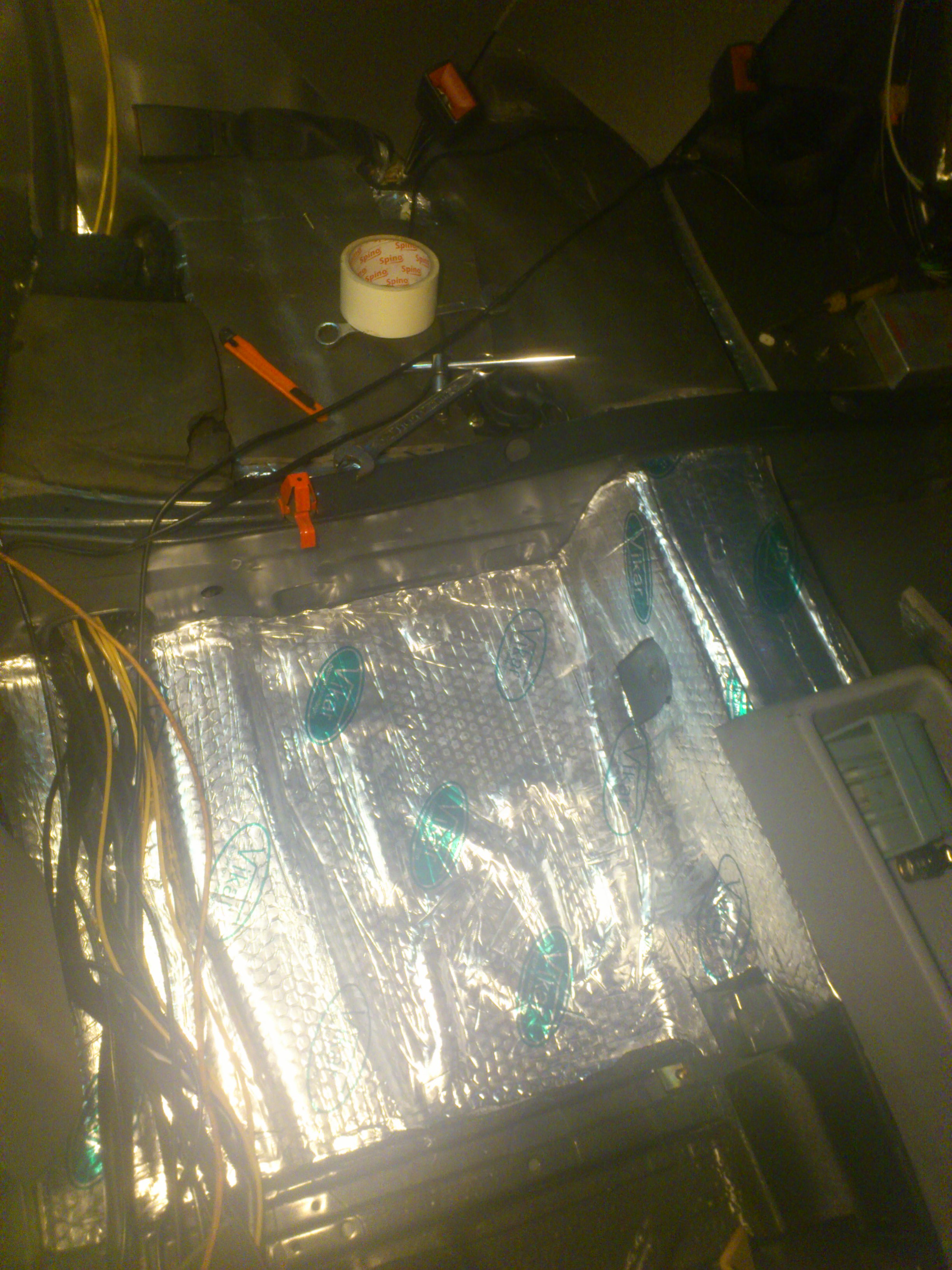

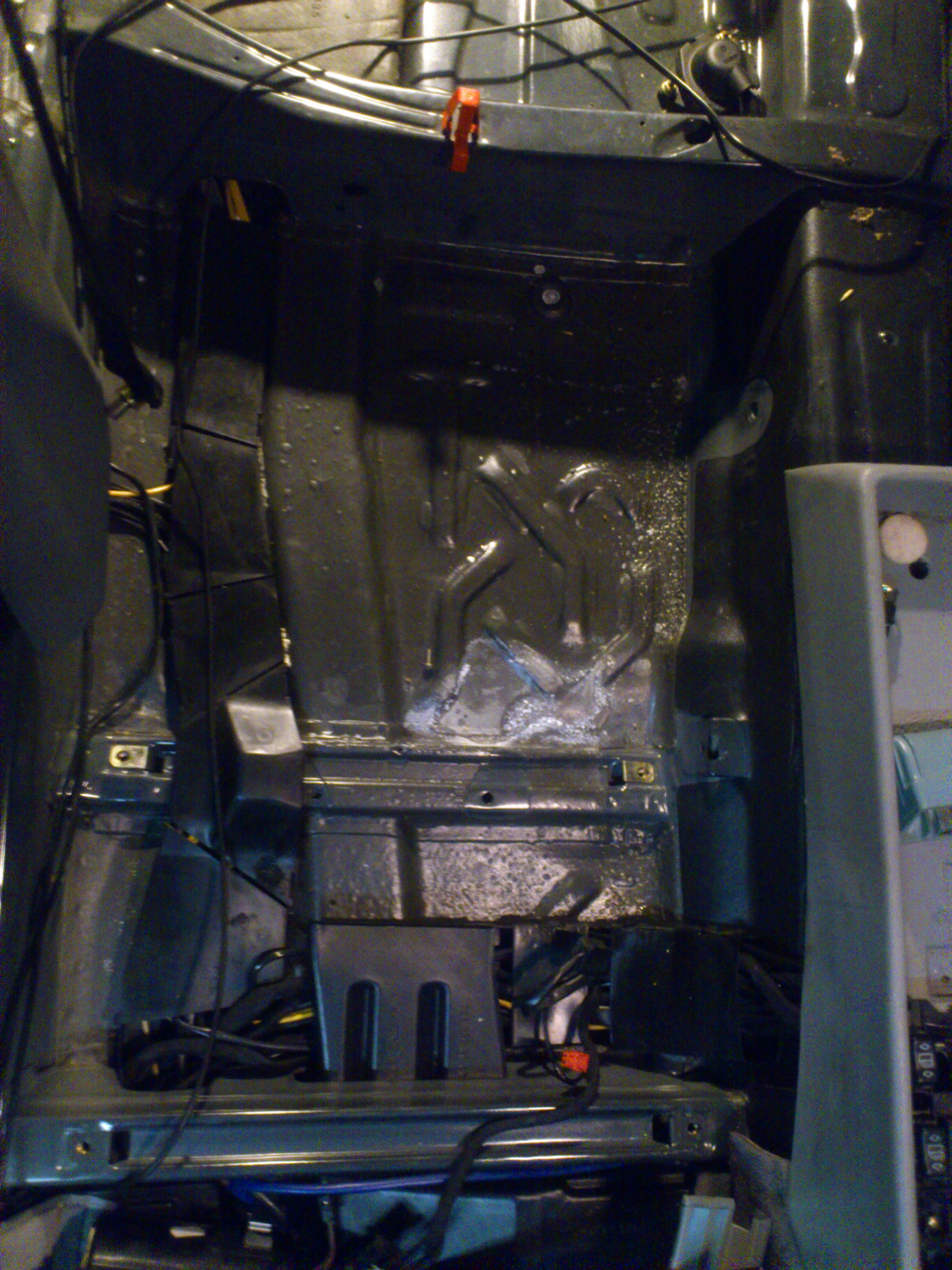

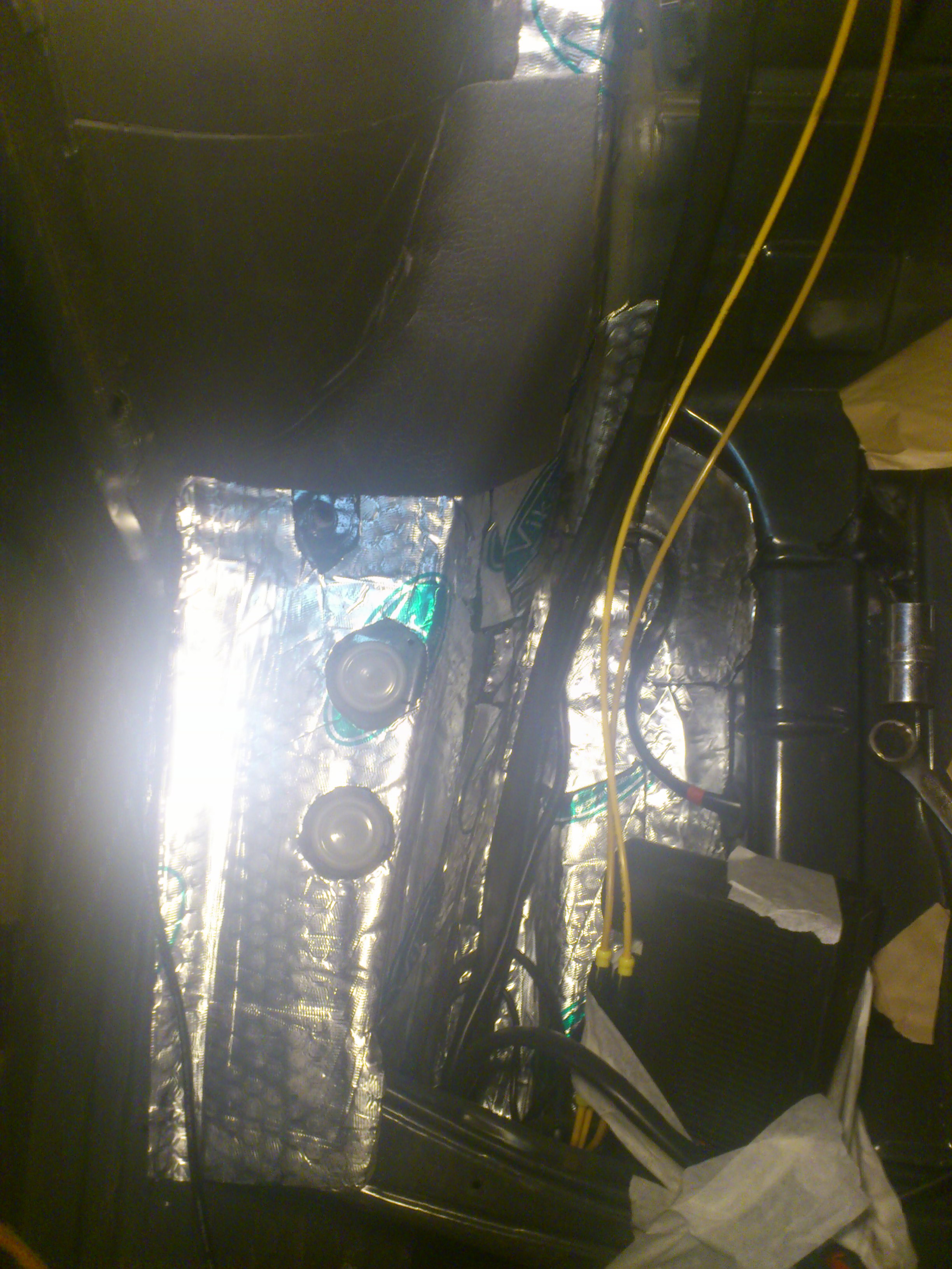

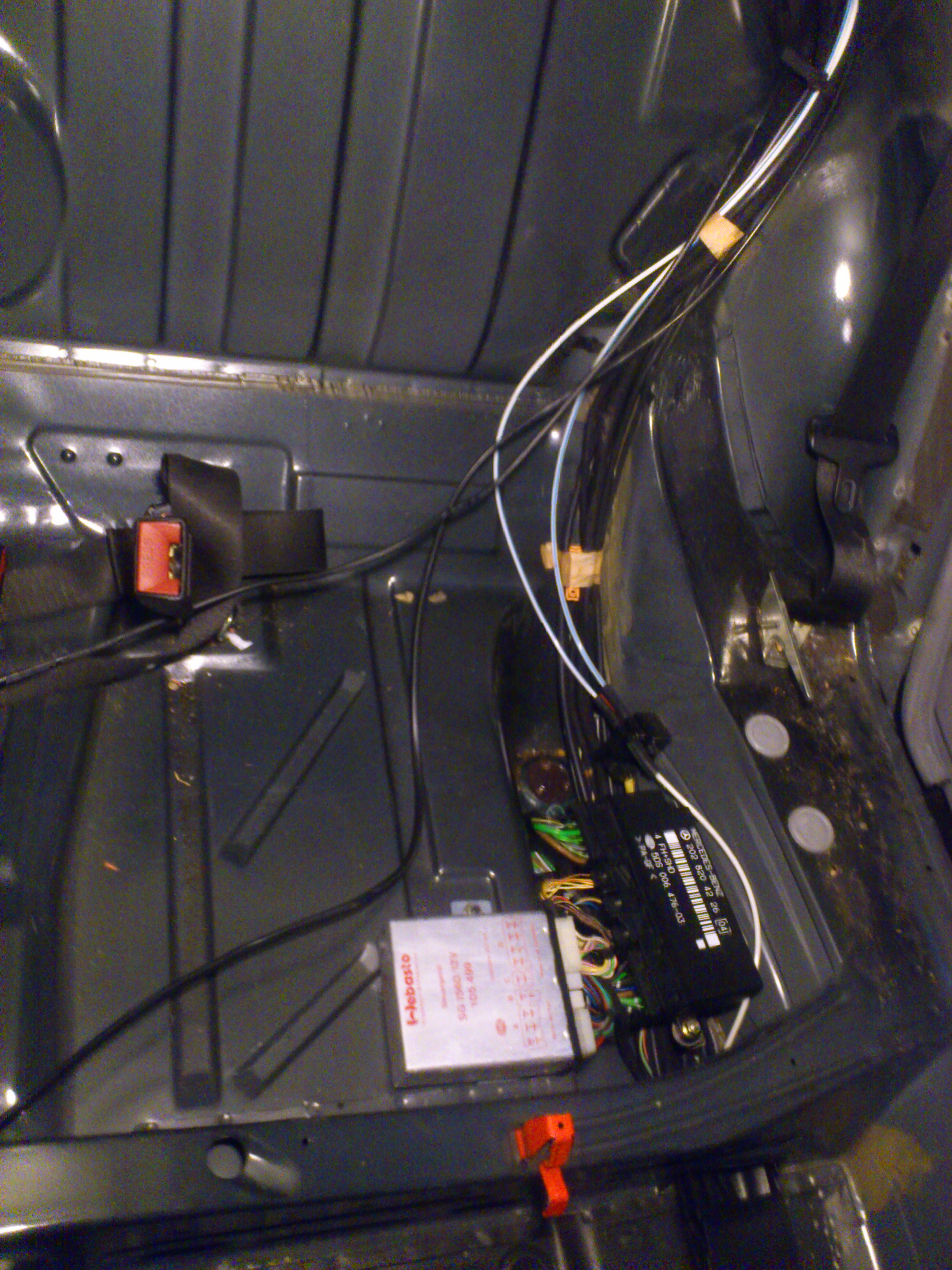

Владею автомобилем с сентября 2014 года. За это время только положительные эмоции. НО! есть одно НО!, с которым никак не мог смириться. Это шумоизоляция задней части автомобиля. Пока ездил на летней резине, вроде нормально было, разве что песок с камушками когда по аркам бил немного напрягало, НО!, когда переобулся на зимнюю резину, в машине стало очень шумно, от нее исходил сильный гул (правда резина самая дешевая, но со своей задачей справляется отлично.). А так как все-равно хотел прошумить авто, это стало решающим моментом. Заодно снял задний ковер, постирал и просушил его (теперь как новый).
Шумку делал сам, на материал ушло не так уж много денег, всего 2200 р. По времени, с разборкой, сборкой салона, проклейкой ~ 9 часов.
По материалу, может кому пригодится:
- 7 листов вибры 3 мм. размером (500x760 мм.)
- 2 листа шумки 8 мм. размером (1000x1200 мм.)
Проклеил:
- задние арки
- заднюю стенку багажного отделения
- пол под задним диваном, нишы под компрессор и блок комфорта
- пол под ногами задних пассажиров
PS: Результатом доволен. Стало заметно тише. Разве что поставить обратно сидения было немного проблематично).
По ходу работ сделал немного фото, правда качество не очень.

Еще фото.

Привет, клеил самоклейкой ?

по мне так на 124 отличная заводская шумка !
Что значит самоклейкой?
Сообщение отредактировал Victor26: 24 January 2015 - 14:54
На летней резине меня тоже все устраивало.
Телефон для связи: 8-921-867-28-86

Самоклейка-это как стикер, с одной стороны бумагу отдрал и клеевой слой.Многие просто на спец клей ставят.

Отправлено 25 January 2015 - 16:09
Да самоклейка.

классное состояние полов было... жалко...
Ну да, полы в идеале, а что жалко?
сгниют под этим пирогом... сколько их видел - пол под шумкой (если не "вчера" сделан) - считай пола нет, за последний год только в метал отправили несколько таким образом круто сделаных варианта... а колхозные тачанки начала 80х (да дыры есть) - вполне ещё ремонтопригодные...
самое печальное, что смысла в таком зашивании абсолютно нет - это ВИБРО, а не шумка... технология её применения несколько иная...
... :mrgreen: конечно в зубах можно и зубилом ковыряться, но по моему зубочисткой куда как удобнее и лучше
Когда выбирал один из 124х - так и было. Там где эта фольга под коврами, то под шумкой сплошная ржа и вода. Такое ощущение, что она из воздуха ее впитывает и в пол выдает.
Видимо есть какая-то технология, что бы так не получалось, но я не видел.
А вообще штатная шумка отличная, что там еще делать непонятно. Обычно в салоне шумно если прошлые владельцы что-то не так собрали при покраске машины. Был один шумный 124 - так там прошым владельцем весь заводской антикор снизу отодран был и какой-то ерундой вымазано все. Я думаю на тишину в салоне то, чем и как обработано днище тоже влияет.
металл её конденсирует... и никаких технологий при сплошном покрытии по полу нет...
Заводской антикор на месте, а шумно именно из-за резины.
А если попробовать снаружи обработать арки чем-нибудь, а из салона всё отодрать?

И там не только вибра. Первый слой - вибра, второй шумка (сплэн).

тож думал вначале посоветовать оторвать и выкинуть
но потом поскромничал дабы не обидеть
и когда шумит дешевая резина люди идут и покупают нормальную резину для нормального авто
на резине не нужно экономить - экономишь на своей и на чужих жизнях!

надо просто, антикором сначала битумным покрыть... а потом все остальное, и все будет впоряде, и виброизоляция тоже влияет на уровень шума в салоне... у меня все впоряде проклеено нече там не гнилое...
