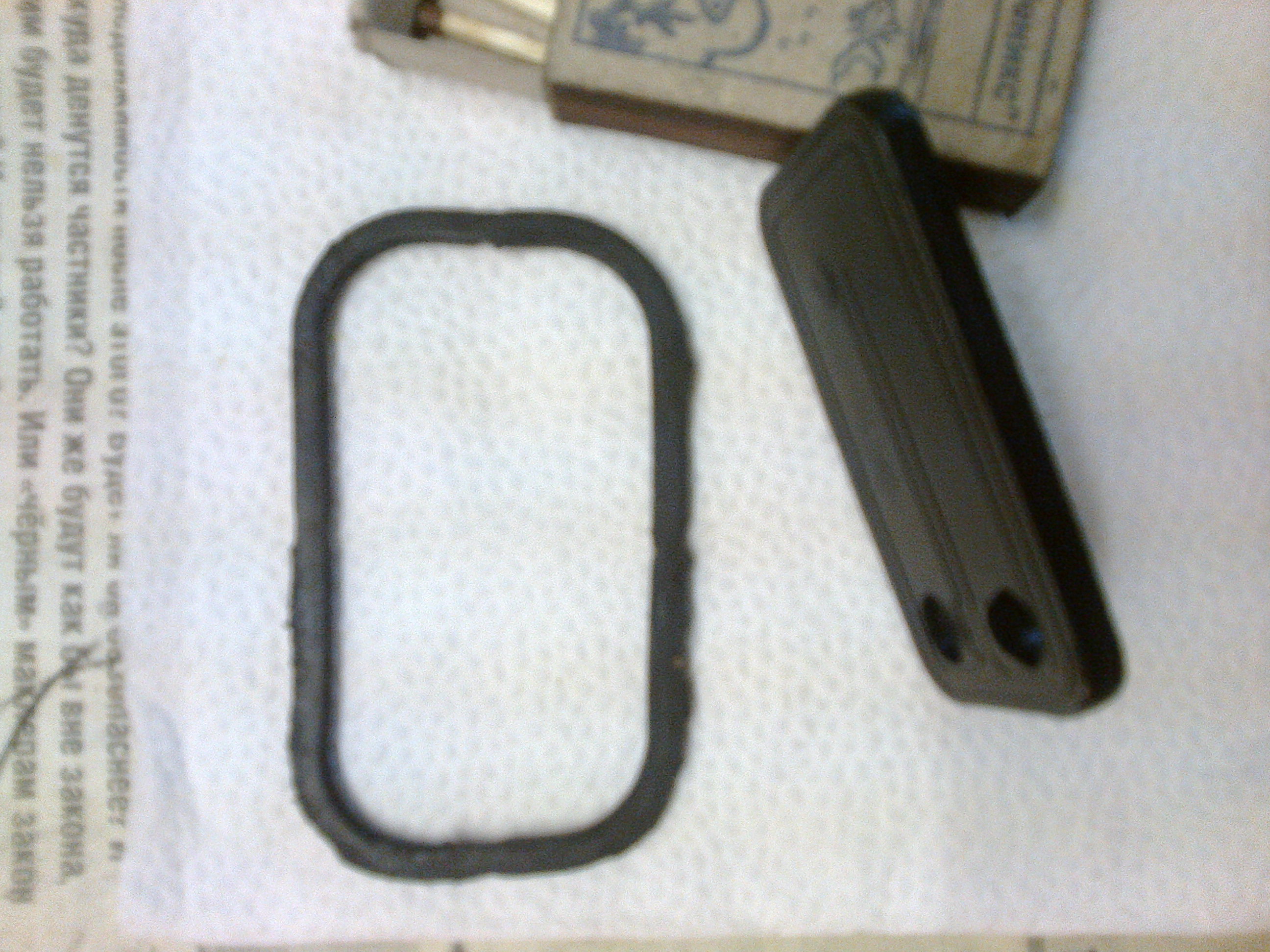

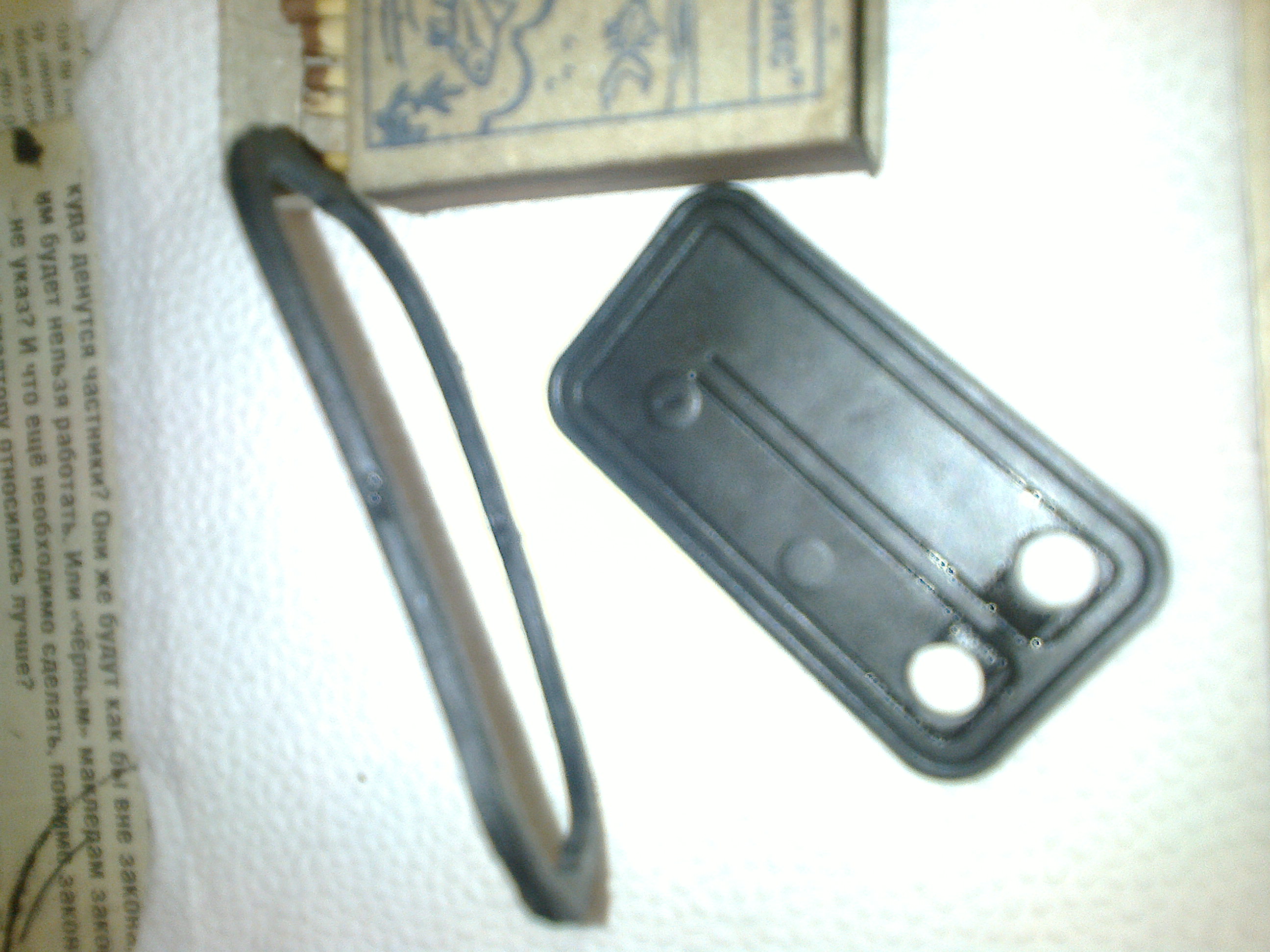

Ну так я же писал вначале, что экзист предложил теплообменник в сборе. Я видел эту схему. Там не предлагаются, в отличие от масляного теплообменника, уплотнительные кольца. Поэтому я и спросил, может кто сталкивался, и как уплотнялись? Или новый покупали? Неужто только у меня такая проблема вылезла? На схеме я этих колец не вижу. Или они под номерами 179 и 206? Сам теплообменник на схеме обозначен цифрой 5 (на верхнем правом углу прямоугольничка, не очень четко видно. А вот как они выглядят на фото.
Сообщение отредактировал немастер: 24 January 2015 - 17:10

А герметиком ни как не заваять там?

Тосольную слегка можно, а топливную я бы не рисковал. Если прокладки не дубовые, то хорошенько очисти и обезжирь сопрягаемые поверхности и собирай.

Топливная дубоватая. Но, наверное так и придется. Ну, может ещё по паре десяток сточу втулки распорные, в которых винты стяжные. Плотнее затянется. И опрессую каждую секцию по отдельности. Гемор, конечно. Проще бы заменить прокладки на новые.

а с паранита той же толщины и той же формы вырубить не вариант? он и масло и тосоло устойчив.

Хрен знает... Паронит хорош когда по всей плоскости прижат. Вдруг соляра начнет вымывать его да в топливную. Он же набухает, впитывает топливо И стоит теплообменник не совсем удобно, что бы экспериментировать со снятием-установкой. Что-то придумаю. Просто надеялся, что прокладки где-то продаются. а я об этом не знаю. Потому и спрашивать начал

я думаю паранит будет держать, обезжирить его и по плоскости соприкосновения нанести хороший герметик (Дирко),я на крышке первичного вала уаза так делал когда стыковал 616 с кпп, там масло.
