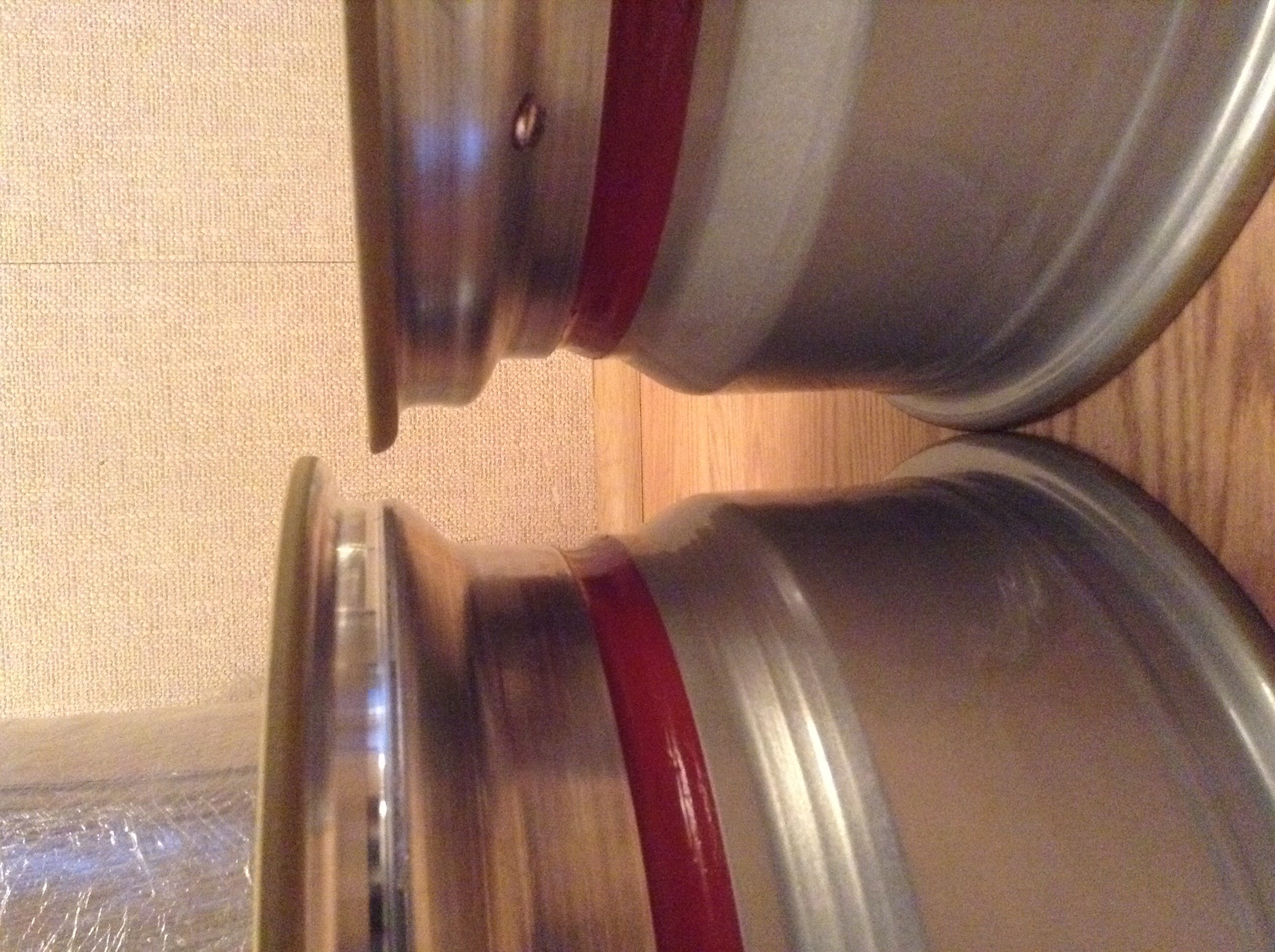

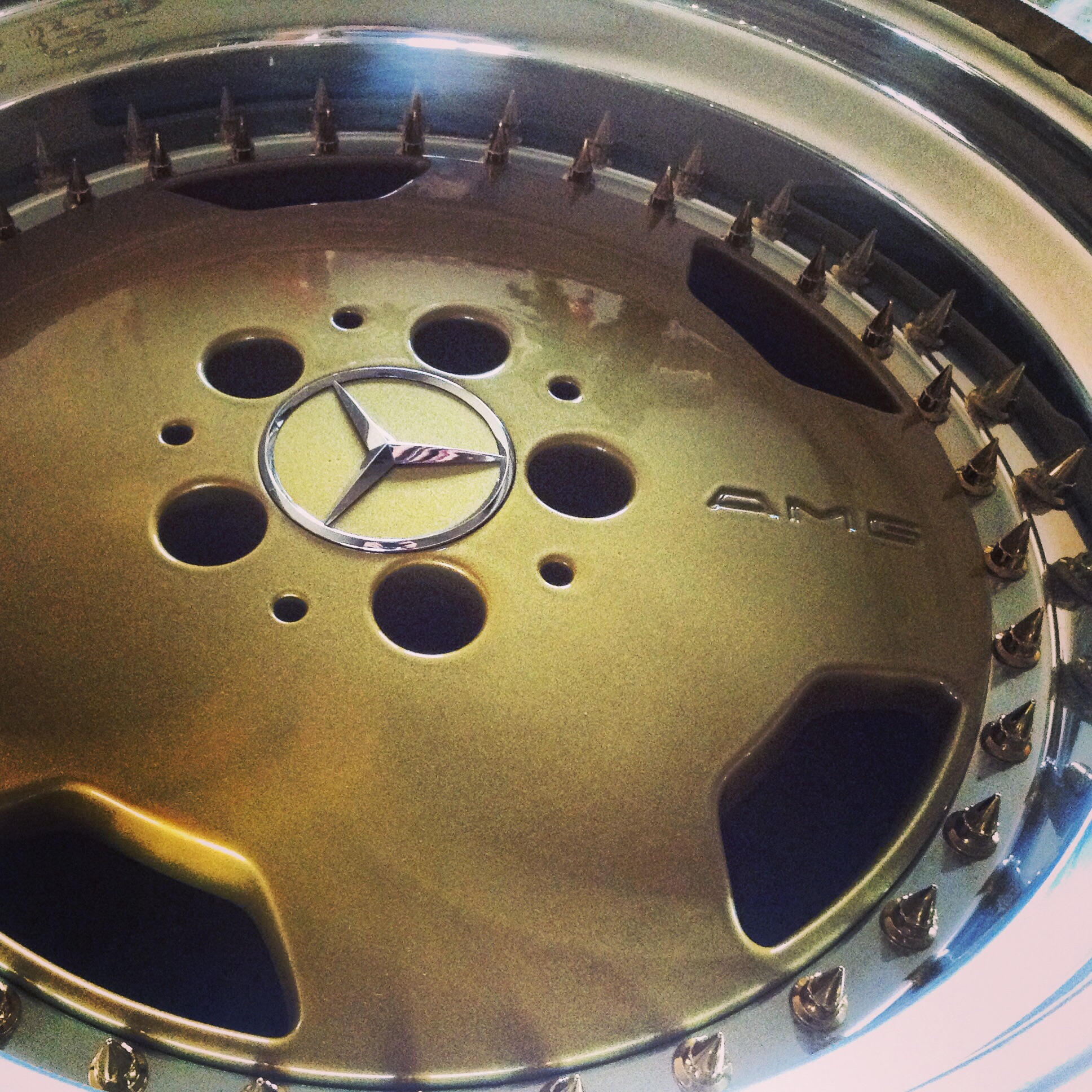

Отправлено 02 June 2015 - 02:17
Перед 9.5
Зад 10.5
Полки 2.5/3.5
Обода 6.5
Без проставок
На w123 не цепляет ничего)
