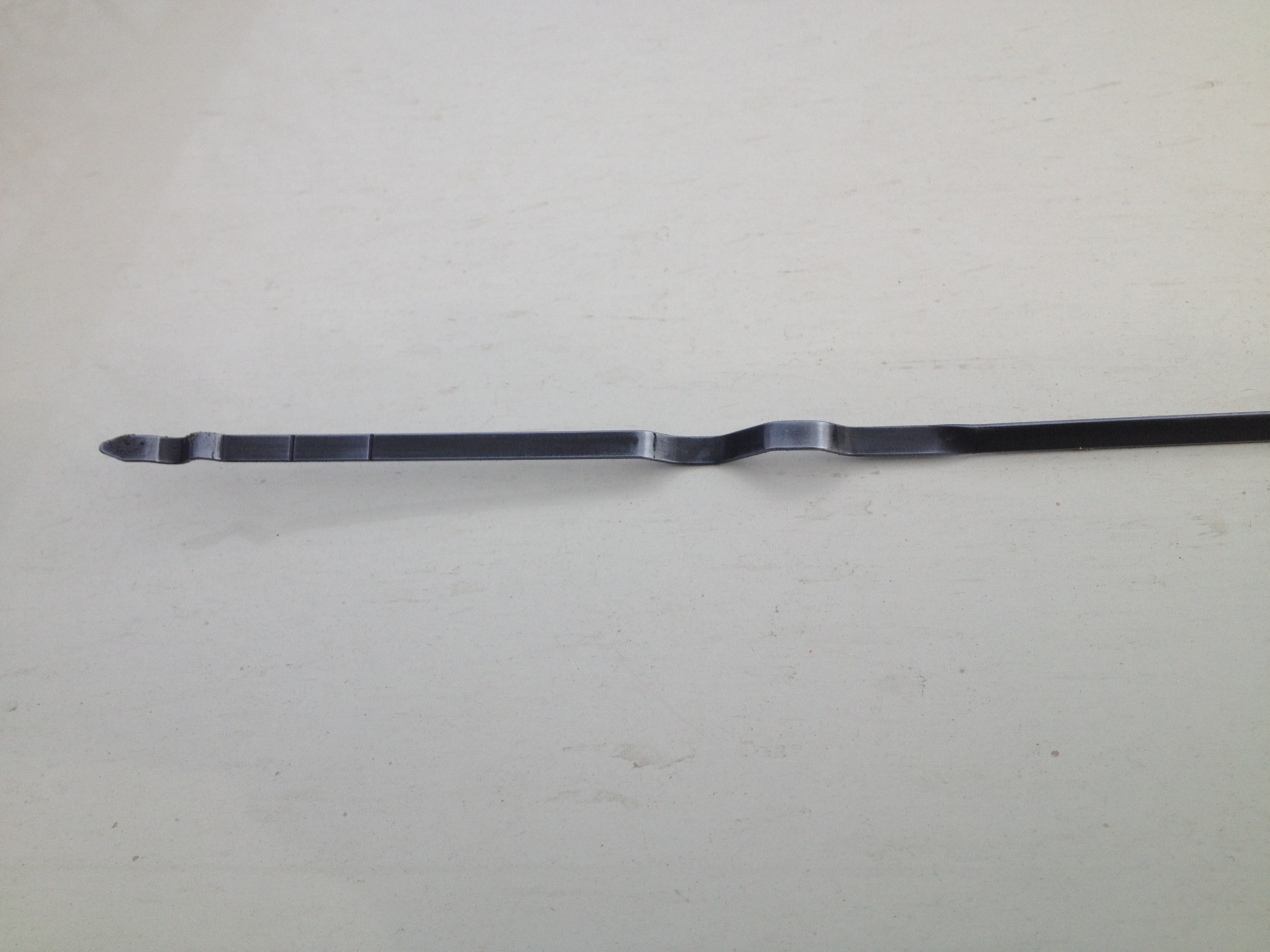

Всем привет, есть такой щуп IMG_0366_1_.JPG , подскажите родной ли он для w123 c акпп первой серии? Залил на горячую (10 км проехал) по середине извилин, потом заметил потеки на сапуне и под ним?

а чем метки в см 5 снизу не устраивают? ты литра два-три перебухал...
Блин, нашел здесь на форуме что на 4 серии, нижнии метки на холодную, а верхнии на горячую, думал и у меня так же, разве нет?
Неа.

Ясно, но может тогда кто расскажет как это дело на 1 серии правильно делается?

Ауууу, что не кто не подскажет как залить масло по моему щупу?

При 80 градусах масла в коробке, оно должно быть на максимуме при работающем моторе и коробке на паркинге.
А максимум это где выбитые риски или черные на зебре?

Выбитые, ну нет больше меток на щупе.
В начале и конце извилин есть штрихи, правда слегка уже стерты на фото видно, я думал это метки, если нет зачем они там?
след от штамповки может?

Вообщем может кому надо: скачал мануал на немецком, друг перевел. Масло меряеться при температуре 20-30 градусов, после 2 минут работы матора на P и должно быть в пределах мин и макс (отметки выбитые на щупе на фото). На горячею измерять нежелательно (т.к. нет точных данных о температуре и расширении конкретного типа масла) Могу кинуть картинки из мануала если нужно
