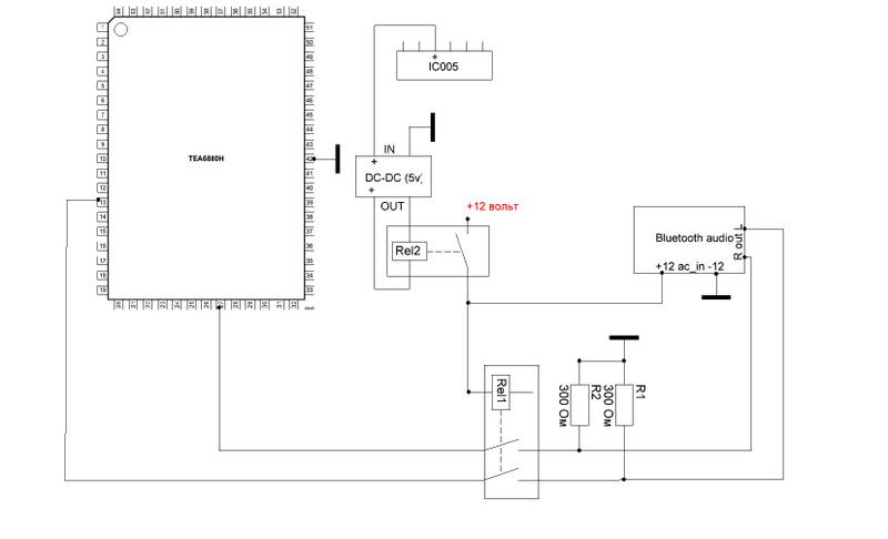

Отправлено 26 February 2015 - 18:00

Отправлено 27 February 2015 - 00:41
Те блютуз модуль встроен или нужно докупать?
