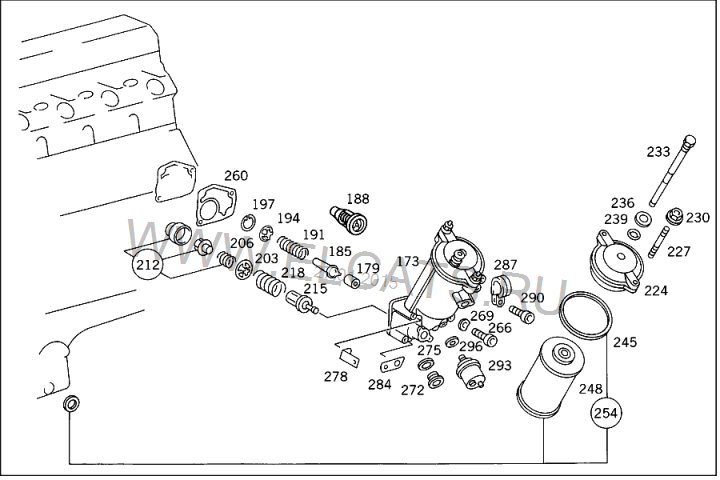

фильтр менял в комплекте с фильтром были 2 уплотнительных кольца одно под крышку а другое маленькое тот кто менял масло сказал
что х.з. куда оно ставиться и маленькое уплотнительное кольцо ставить не стал подскажи куда оно ставиться на фото не понятно
оно что ставится под фильтр и им прижимается (на картинке под номером 254 )

254-это уплотнение крышки,а тебе надо 239
колечко с номером 239 ставится с верху или с низу фильтра

их на трубке внизу 2 штуки стоит
т.е. они ставятся под фильтр. ( на картинке вроде сверху)
внизу на трубке 233

внизу на трубке 233
т.е. если я правильно понял колечко 239 ставиться на трубке 233 под фильтр с низу. а куда тогда ставится маленькое уплотнительное колечко из
рем. комплекта 254 или как ты писал их там два
