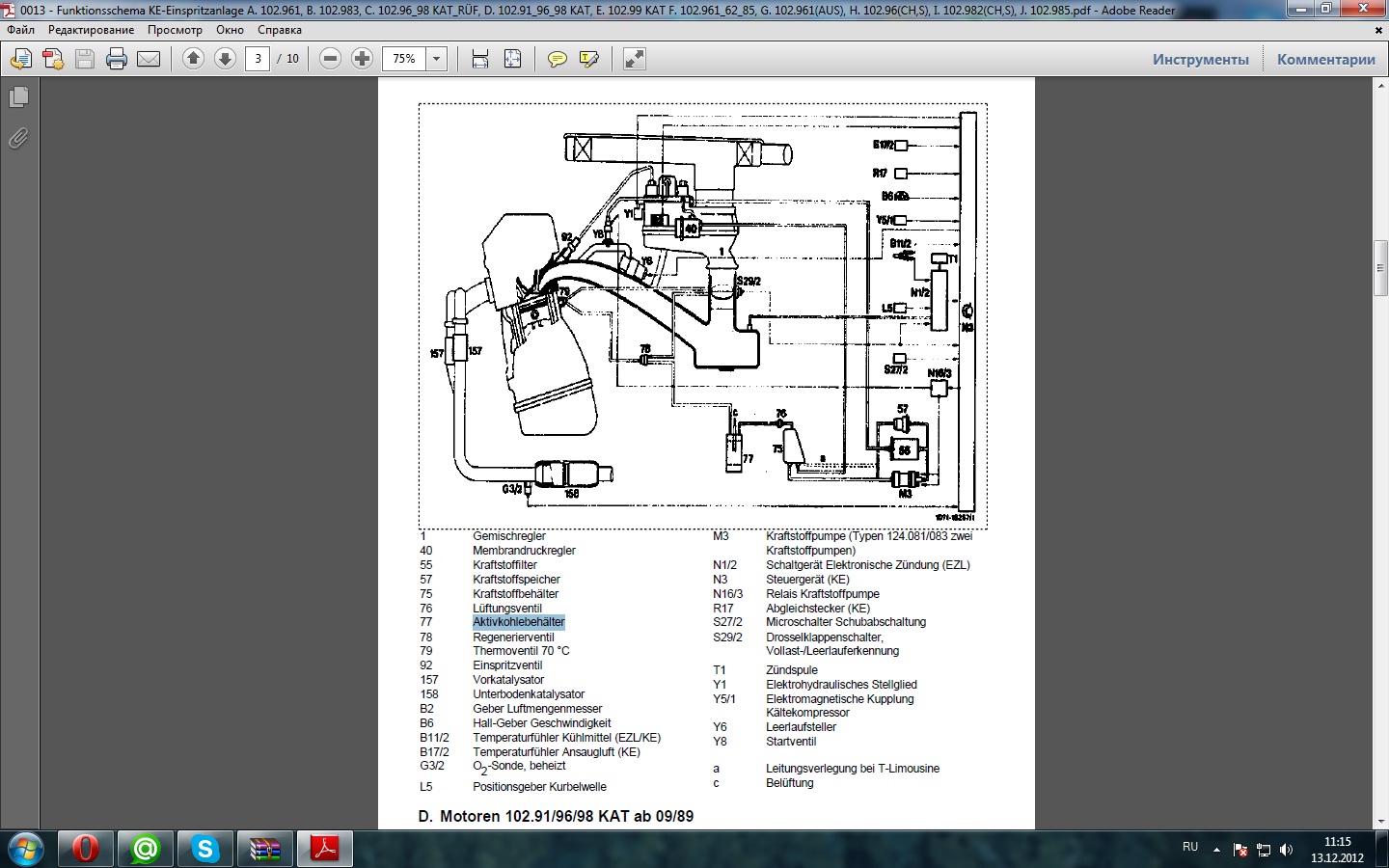

спасибо,так и думал, наверное разряжение не то,нашел картинку, ток не видно толком конкретного положения относительно заслонкиПод дроселем корректно работать не будет, чтоб проверить временно отключить трубку идущую на фары и подключить туда эконометр , должон заработать, купить в магазе подходящий тройничек , ёсли нет возможности найти резиновый растроитель, удачи!
