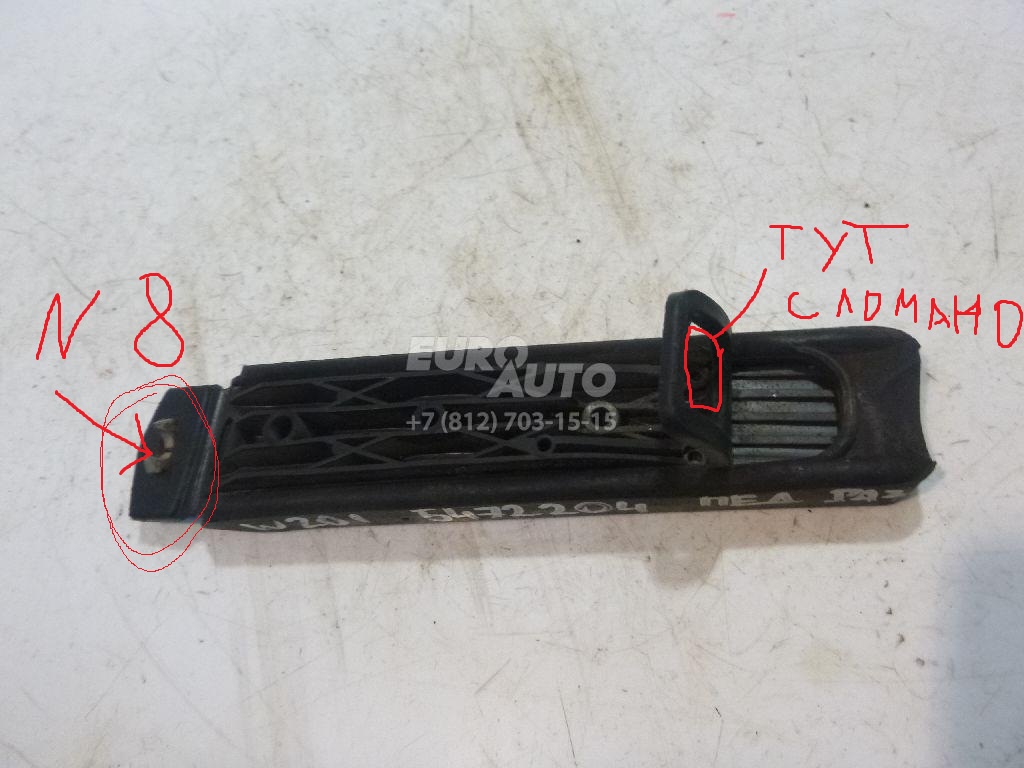

Робяты прикол. Сегодня при выезде из гаража получил такую проблемку. При нажатии на педаль газа она имеет свободный ход до определенного момента (2000-2200 об/мин.) Потом как будто во что-то упирается и не идёт. При дальнейшем нажатии с усилием (небольшим) ...щелчок и пошла дальше. Обороты растут и мы улетаем!)))) Осмотрел что смог. Ничего не вывалилось на пол.....Схема в Екзист ясности не принесла. Вопрос. Чё отломил?? Как будто какой то пластиковый фиксатор или соединение навернул. Жду парне отзывов. Спасибо.

на саму педаль внимательно посмотри, где она с железным рычагом контактирует...

За педалью есть пластиковый ограничитель

Похожая проблема, уже день нажимаю на шолезную палочку, деталь №5 (A1263000504) деинсталировалась :)
Три вопроса по теме:
1. Педаль к полу как-нибудь крепится?
2. Что делает деталь №65 и куда защелкивается защелка №8?
3. У новой педали проушина (место крепления к штоку) выглядит как на схеме или как на фото?

№65 крепится в кузов, это типа упор- педаль в полу, на АКПП вместо нее кнопка кикдауна
