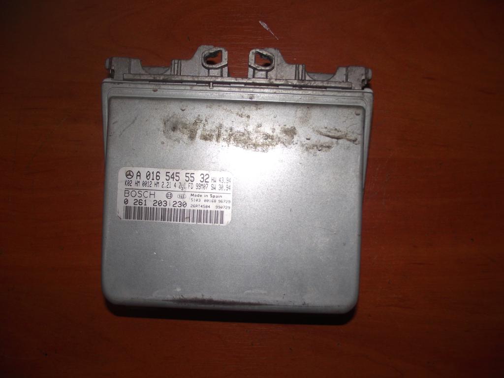

Снимать с этого блока как я понял?

Да. ЭБУ двигателя там один. Если сами с Москвы, можете подъехать, помогу разобраться.

я предпочитаю компом смотреть а дальше по результату, тем более если фотка эбу твоего то он богатый, его интересно глядеть
