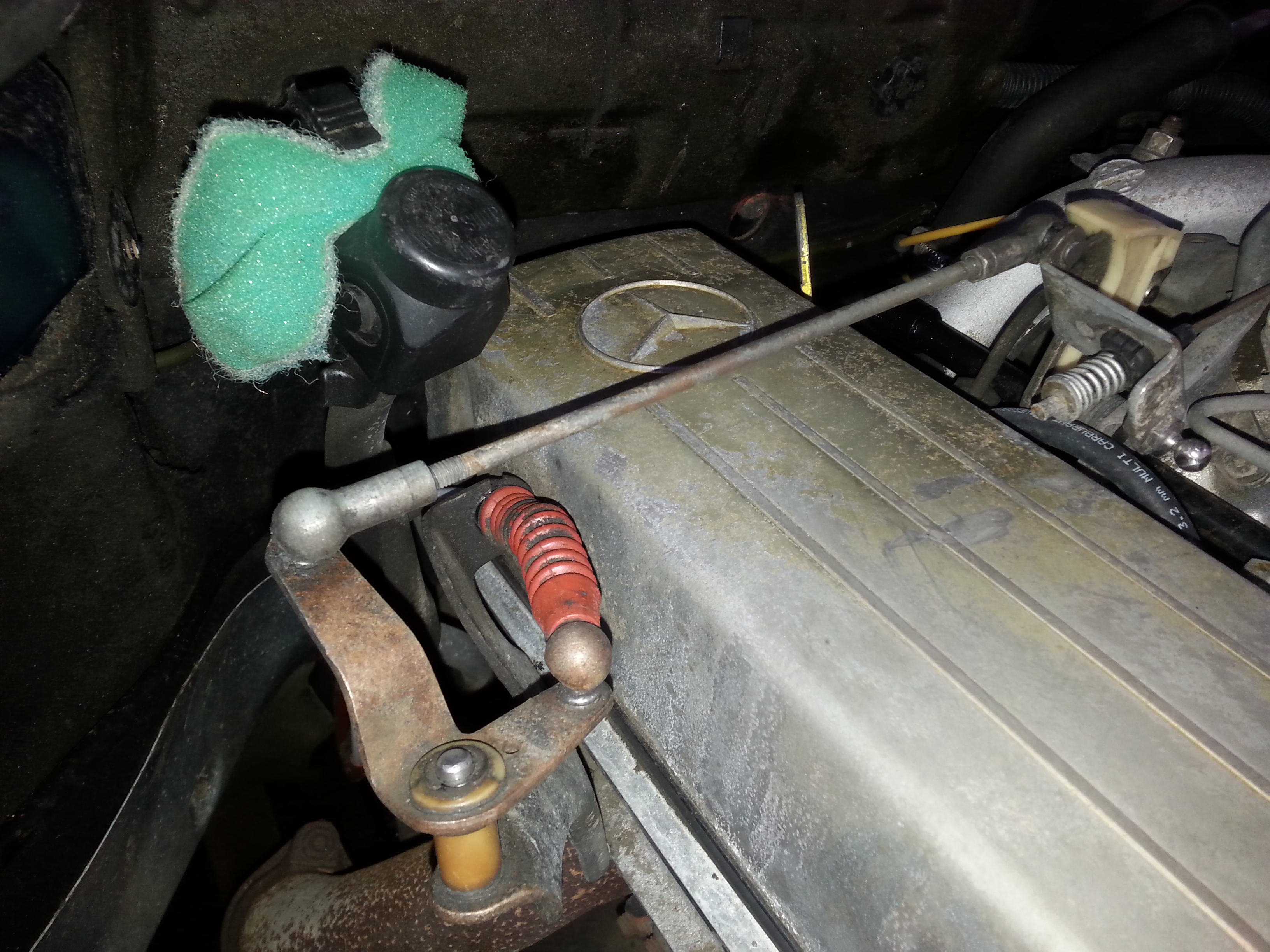

Извините за глупый вопрос: а где щуп находится на автомате?
Справа по ходу движения трубка идет от акпп к верху жвигателя и в ней щуп
вон где зеленая губка там черная ручка это он но это на 601
