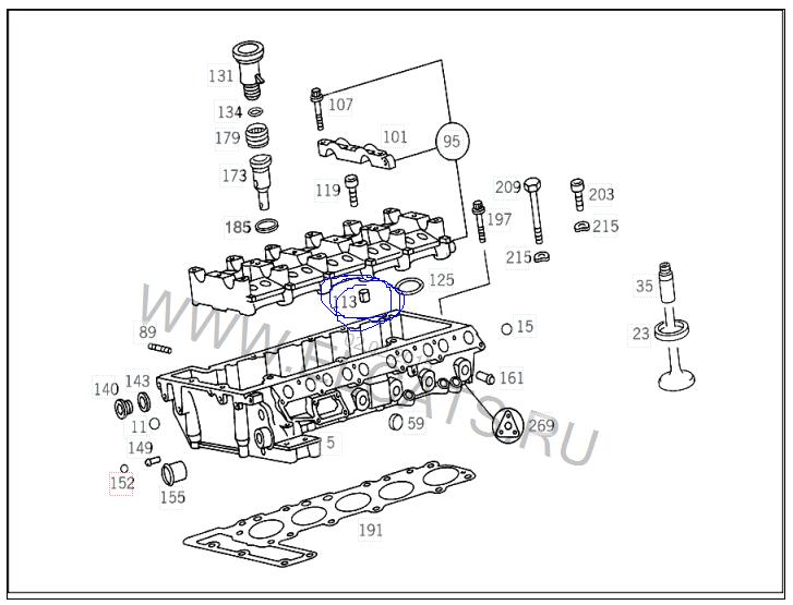

Залез в движок поменять сальники клапанов и с удивлением обнаружил, что постель (картер ) распредвалов не крепиться к головке. А по докам должна крепиться. Нашел две направляющие в них резьба М6, вкрутил болт и рукой вытянул его и понял что там сорвана резьба. Что делать ?
Пробывал плоскогубцами вытянуть штифты не получилось.
Нарезать М7 там ?
Или забить и прикрутить подшипниками распредвалов как и было?
p.s. Штифт отдельно продаётся, номер 113
