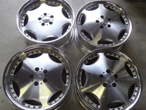

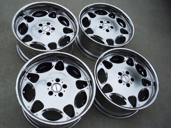

У мя серьёзный вопрос.
Приобретаю на днях один из двух комплектов дисков. Ответ нужно дать мне быстро.
Итак, имеем на цель:
R19 http://www.japandisk...id=3_s374900381 продавец пишет параметры "19 дюймов
-9J / 10J
-5 отверстий
-PCD112
-offset +25"
или
R18 http://www.japandisk...id=3_k186561497 продавец пишет параметры "18 × 8J смещение 46 5 отверстие 112 18 × 9J смещения 44 5 отверстий 112"
Теперь собственно сам вопрос: как встанут диски r19 на w140 с вылетом 25
и как встанут диски r18 с вылетом 44-46.
Мне желательно чтобы диски встали заподлицо с арками, т.е. вровень.
И ещё меня смущает на r19 дисках 10 маленьких винтиков, я так понял они сборные? Не срежет-ли мне их на скорости на первом-же деформационном шве автоэстокады трёшки например?

В общем так, 8х18 от БАЗЫ "выперать" будут на 5 мм, во внутрь уйдут на 1,5 мм, что не критично, 9х18(зад)будут "выперать" на 19 мм, но и во внутрь уйдут на 13 мм глубже.. уж не знаю критично ли это?
W123/230, 80". W211/E240, 03"
#4 ОФФЛАЙН   mpa
mpa
  • Cообщений: 175
  • Город:Москва, ВАО
    W123, W211
Отправлено 19 January 2016 - 01:24
9Х19 от БАЗА выперать будут на 19 мм, внутрь - норма, 10х19 выперать будут на 31,5 мм,но внуть станут глубже на 5 мм,что я думаю не критично
