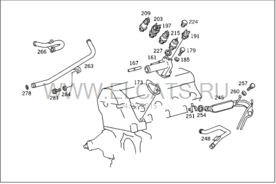

Мужики, подскажите как вытащить трубку ( которая идет на печку) из корпуса помпы на 601911 ?

отвернуть винтик, если есть и тащить покручивая туда - сюда, там кольцо резиновое, при монтаже менять на новое

Про кольцо знаю, уже новое заказал, а вот винтик там не видел.
Там есть винт на 6, который держит саму трубку к блоку, я его открутил, трубка в корпусе шевелится, а вот как она достается ? Очкую просто дергать

просто выдергивай и все, а кольца я бы не менял, на герметик всегда старое ставлю, новые максимум через пол года течь начинают, порой сразу как повезет короче
Понял, спасибо !

кольца всегда надо ставить только новые, оригинал, предварительно тщательно очистив место установки, перед монтажом сбрызнуть силиконом
если в процессе чистки там обнаружиться коррозия алюминия глубокая - менять деталь
старые кольца как правило превратились уже в камень и напрочь потеряли форму...
речь о трубке №266?
