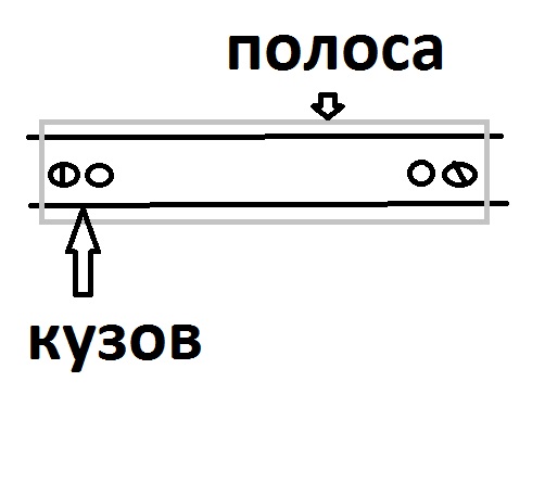

Я вот думаю, хватит ли полосы 40х4 для сидушек ... естественно думаю ее усилить - как переходник? :smoke:
Схематично вижу так, сзади будет тоже самое. Т.е. полоса крепится в штатное место, а к полосе уже сидушка прикручивается

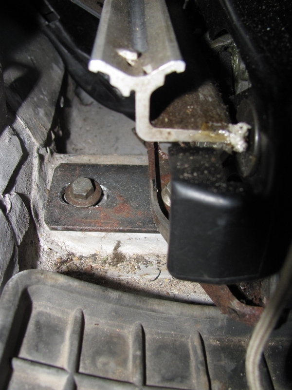

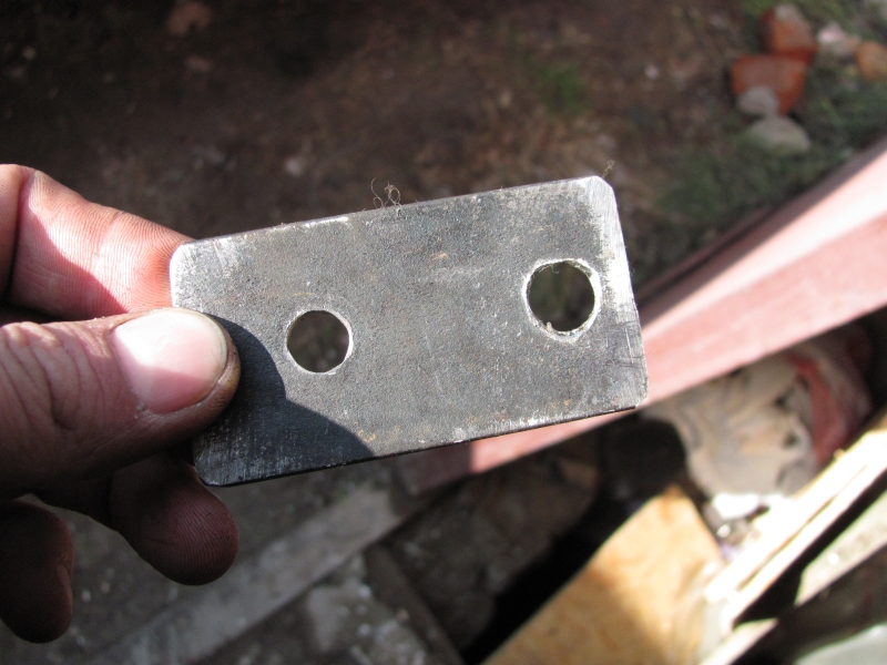

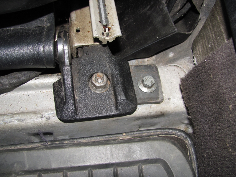

Отправлено 05 February 2015 - 18:08
Вот такие переходники сделал
А так оно установлено уже
