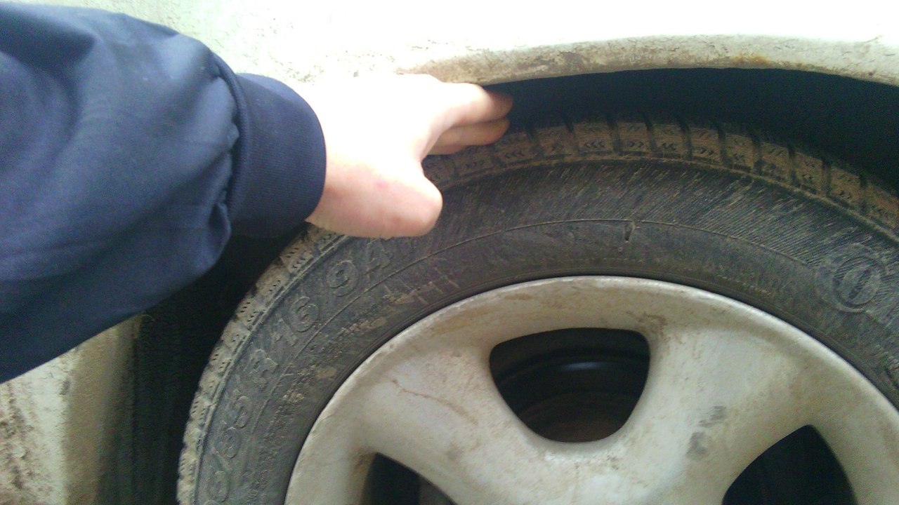

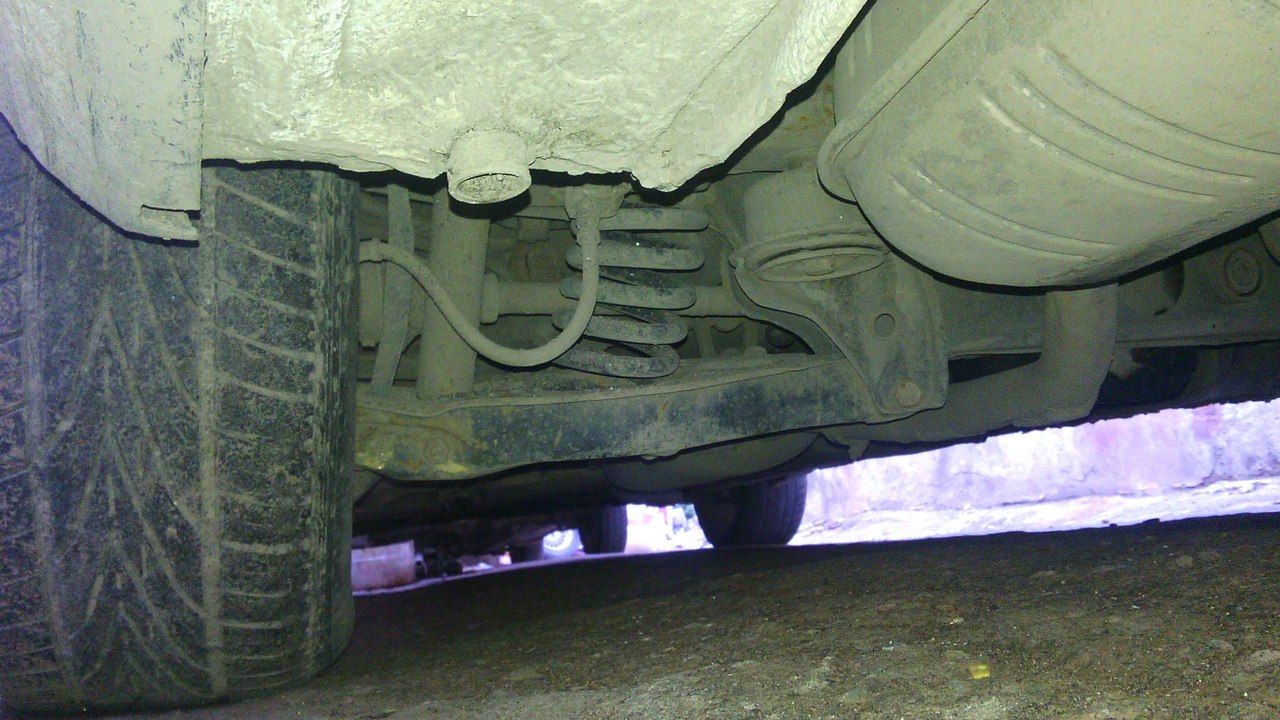

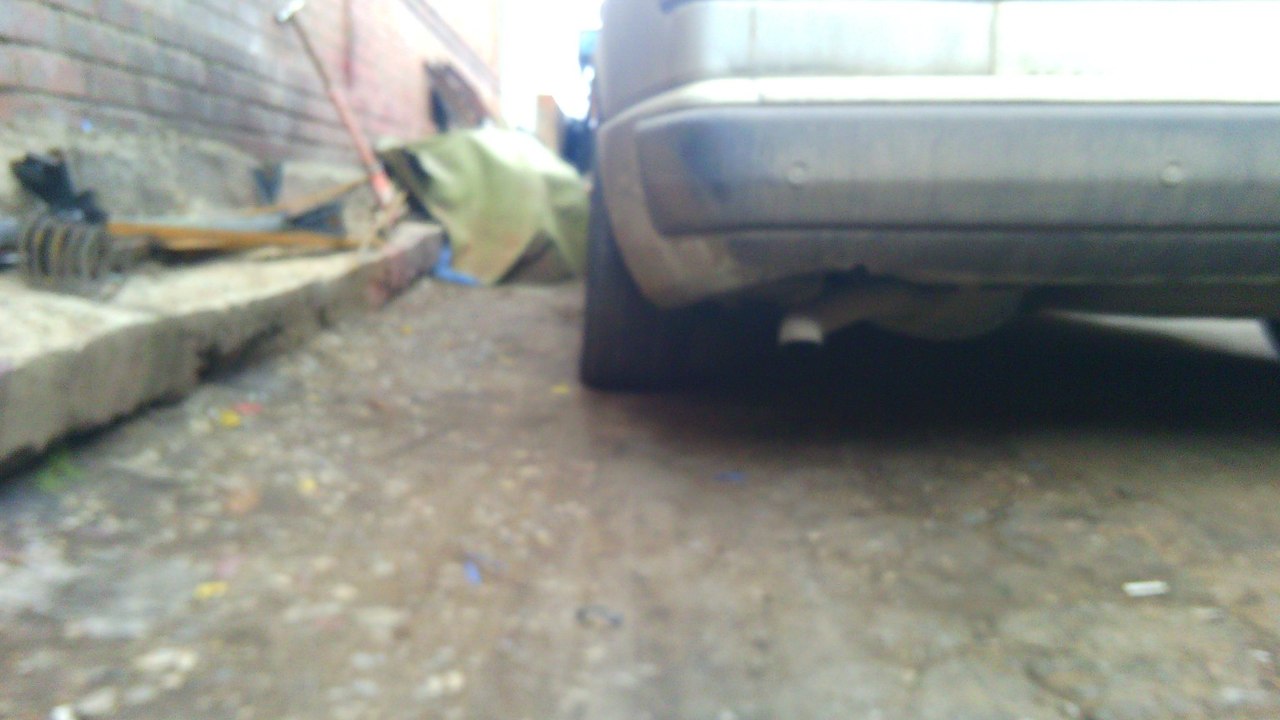

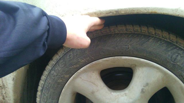

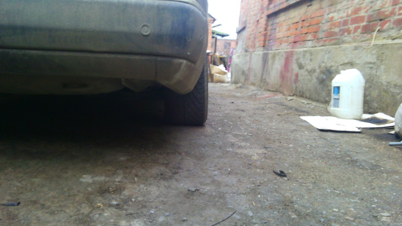

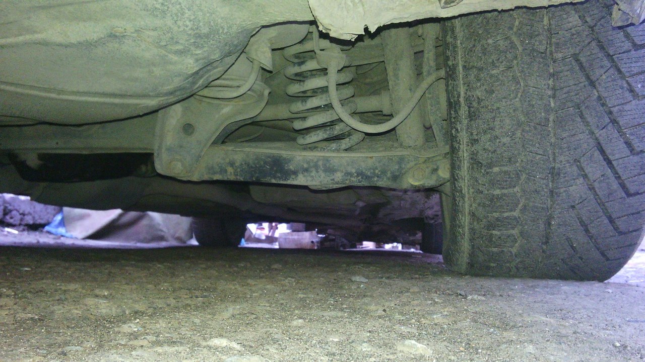

правое _L167Mzn6jA.jpg aQvl2QBPorU.jpg JF5v6YMq5Q8.jpg левое fmzwFUuISlU.jpg Lb4lq6FlLlY.jpg за качество последней фотки сори, холодно на улице не дал телефону фокус навести)))

и это все фотки при том что машина пустая! даже в багажнике пусто

Как-то странно пружины стоят.
Я бы начал с нижних рычагов разираться.

Я тоже заметил, должны к колесу выгибаться, но по положению рычага, видно что пружины просевшие (короткие).

а в каких случаях (поломках) пружины выгибаются в ту сторону в которую у меня? блин мне прям чем дальше читаю тем страшнее :biggrin:
