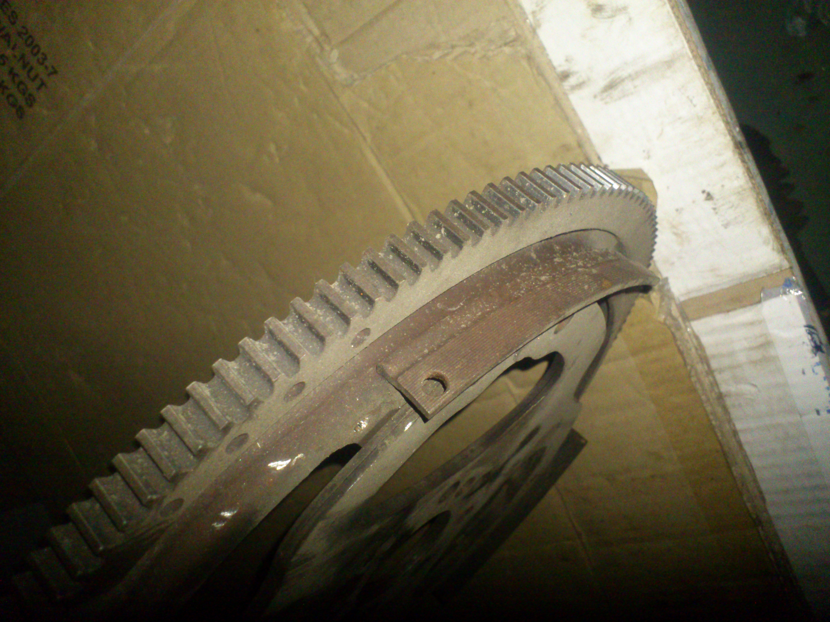

с соответствующим маховиком, это с каким именно?
на этот мотор ставится один единственный маховик под механику. и у него есть номер. напиши номер установленного и я скажу, попал ты в шарик или нет...
иногда пытаются всунуть от 103-го мотора. и естественно корректно он работать не будет. очень похоже по симптомам на твой случай...

маховик 2х массовый,именно со 104 мотора, но номер скину тебе для спокойствия вечером!xdiik

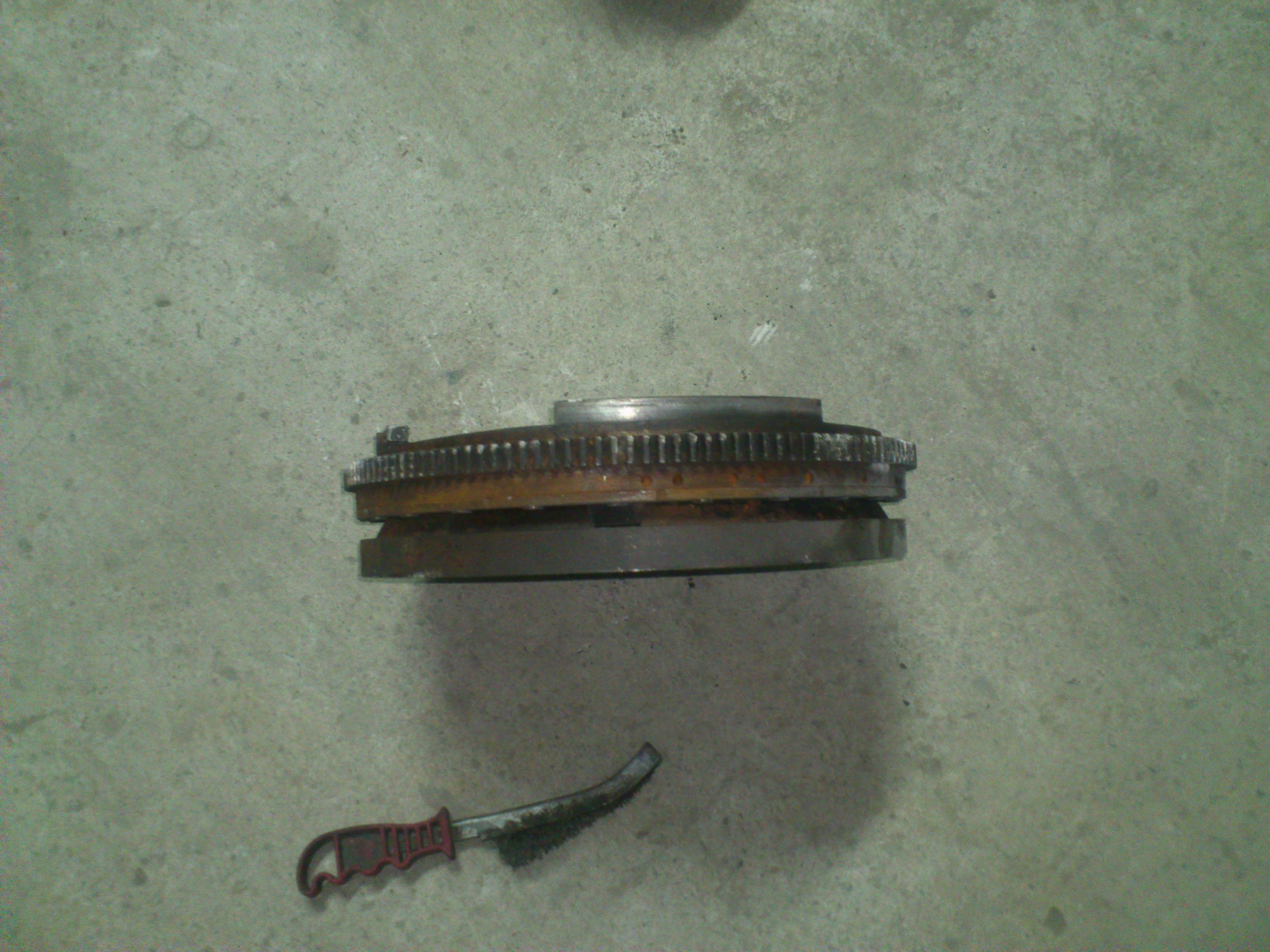

Мотор стоял на машине с автоматом и соответственно с круизом, перекинули мотор кпп механника, круиза разумееться нет и дросель не подключен(щас пойду за фотками

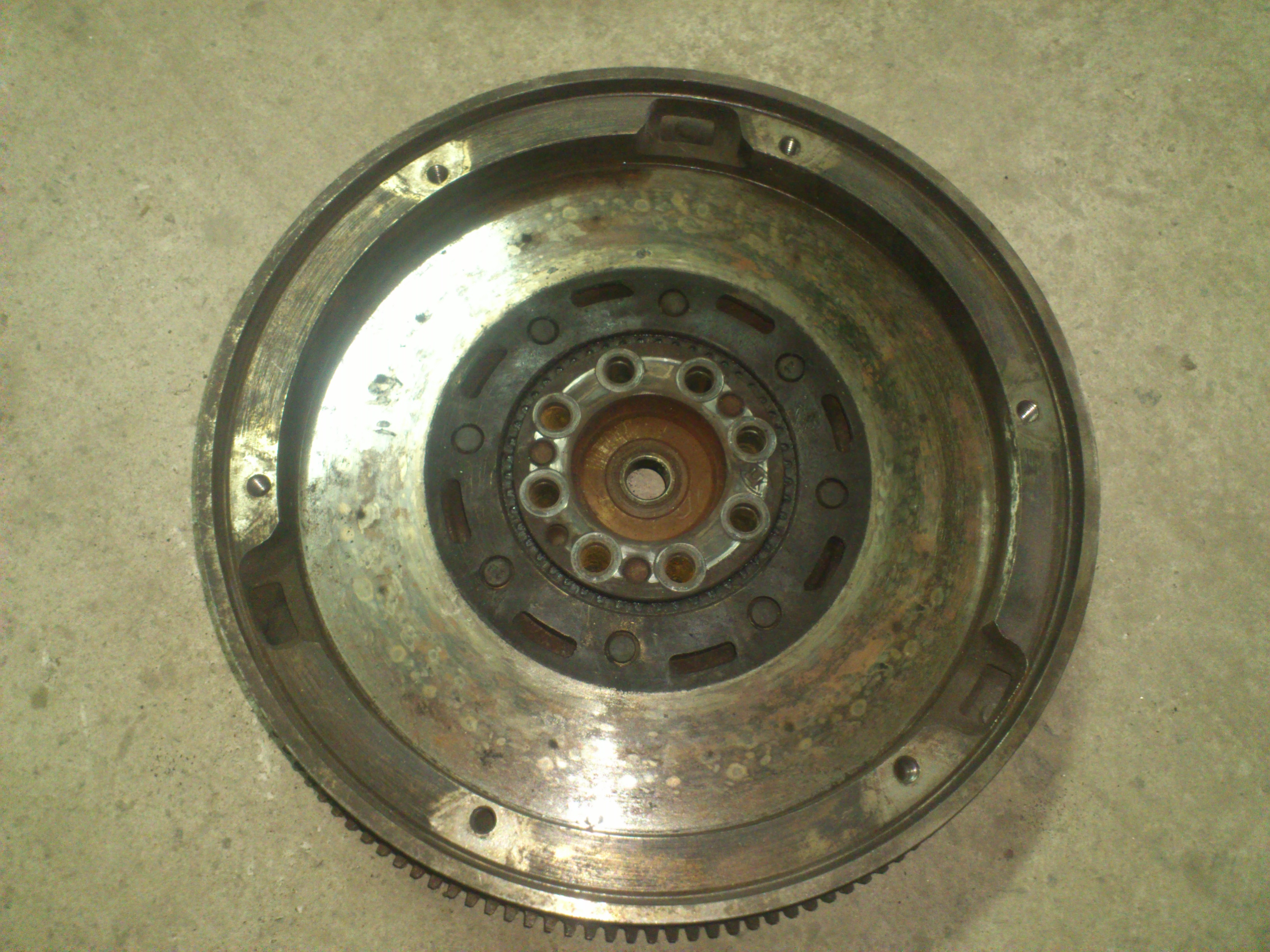

вот маховик номера на нем ксожалению не нашелxdiik
Раньше стоял под автомат с магнитиком какова его функция незнаю(

может из-за отсутсвия магнита на маховике быть такая проблема(((еще выяснилось что неработает 1 катушка((

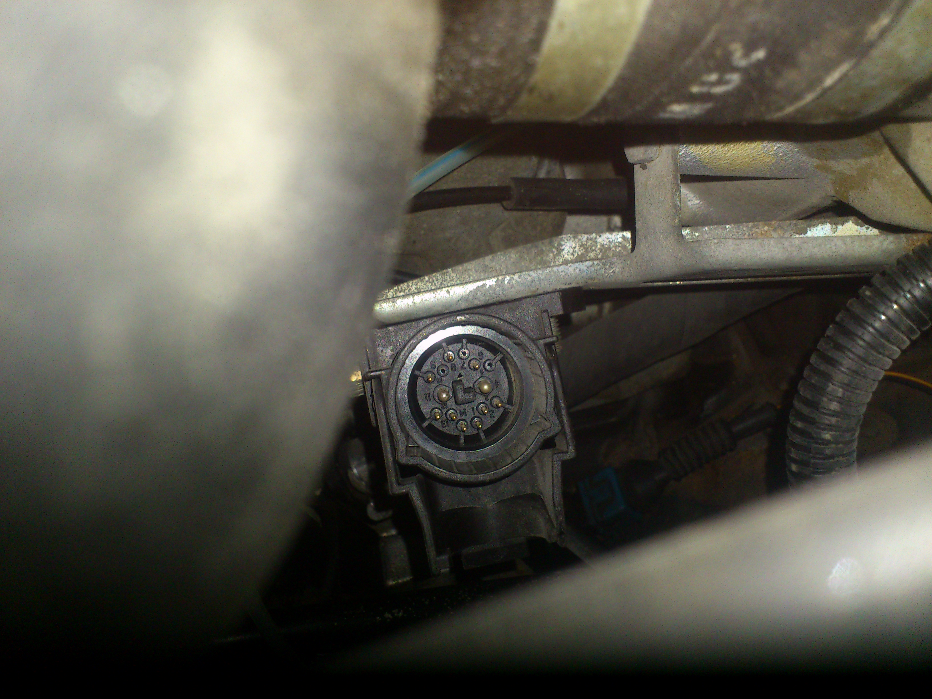

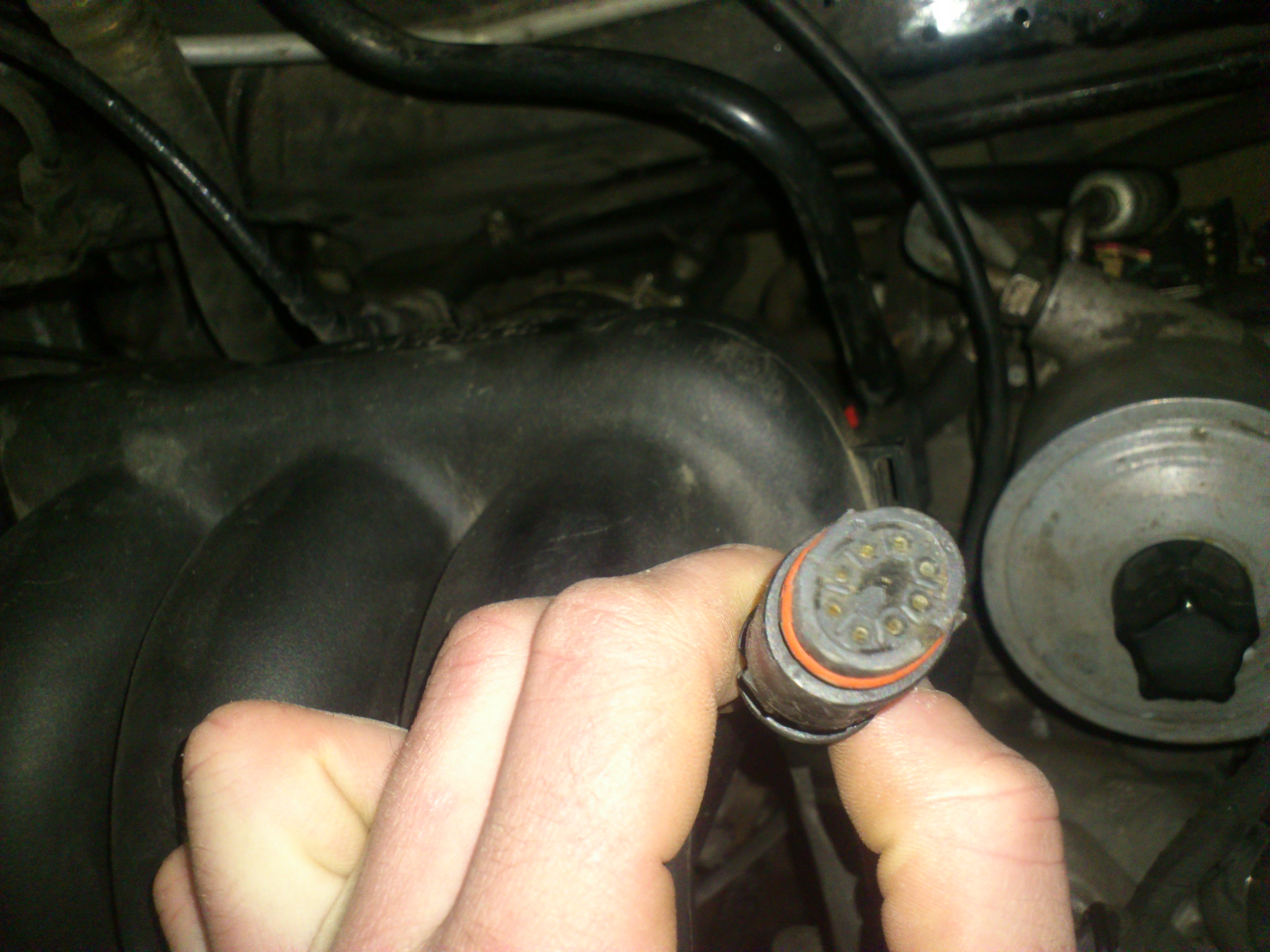

Должен ли быть подключен разьем дроселя? если да то откуда должно все запитываться, на моторной косе осталась одна фишка ,но коса тоже с другово мерса и естьли необходимость её кудалибо подключать

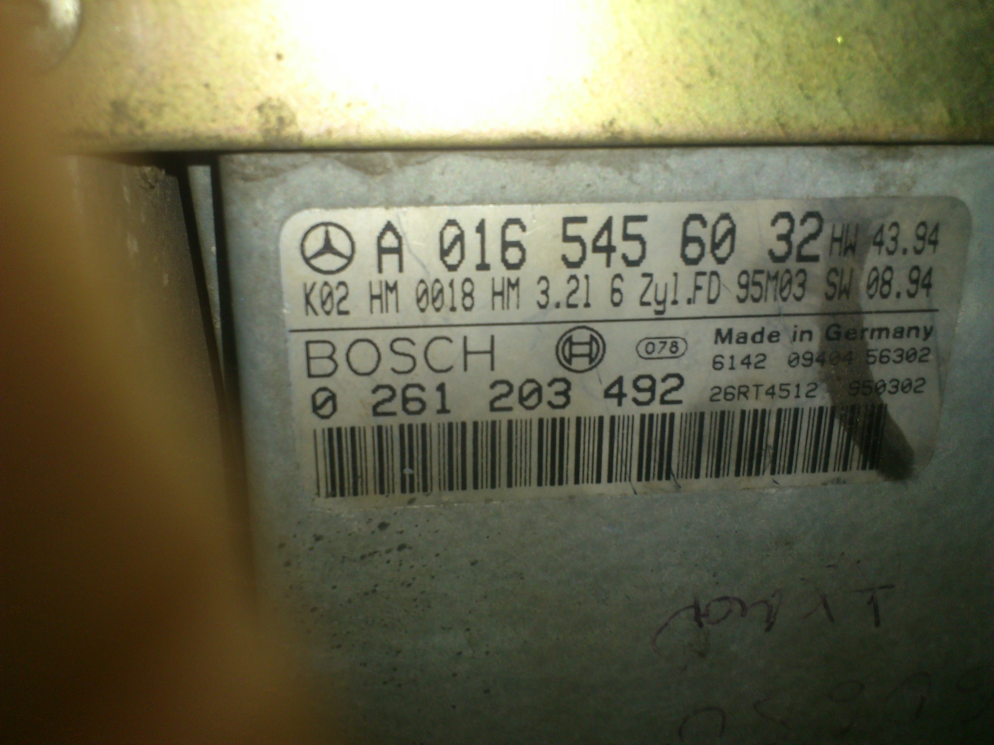

этот ЭБУ работает в паре с блоком дросселя, который разрешает работу ЭБУ ХФМ... т.е. если ХФМ не получает разрешения от блока дросселя то он и не даст вам обороты набрать - ошибка 104 там сто пудов торчит...
вам нужно как минимум систему переделывать на простую где нет круиза и АСР (замена ЭБУ ХФМ и проводки моторной, ну или вкрячивание в нее проводов на дроссельку...

так а фишка на фото я так понимаю с моторного жгута именно туда ?этот ЭБУ работает в паре с блоком дросселя, который разрешает работу ЭБУ ХФМ... т.е. если ХФМ не получает разрешения от блока дросселя то он и не даст вам обороты набрать - ошибка 104 там сто пудов торчит...
есть схема на моторный жгут с данным подключением?

маховик не тот. даже не видя номера. родной 104-й со-о-о-овсем иначе выглядит.
и магнитик на нём необходим.
что бы удостоверится в моих словах, совмести по отверстиям старый автоматный маховик и этот. разницу по расположению лепестков трудно будет не заметить...

тебе нужно собрать систему такую как была на машинах без круиза\аср.
т.е. меняется
1. ЭБУ
2. проводка (ну или дополняется чего не хватает)
3. дроссель судя по разъему на последней фотке у тебя простой (для машин без аср и круиз)....

разьем дроселя на предпоследней фотке, на последней фотке разьем с моторного жгута!!тебе нужно собрать систему такую как была на машинах без круиза\аср.

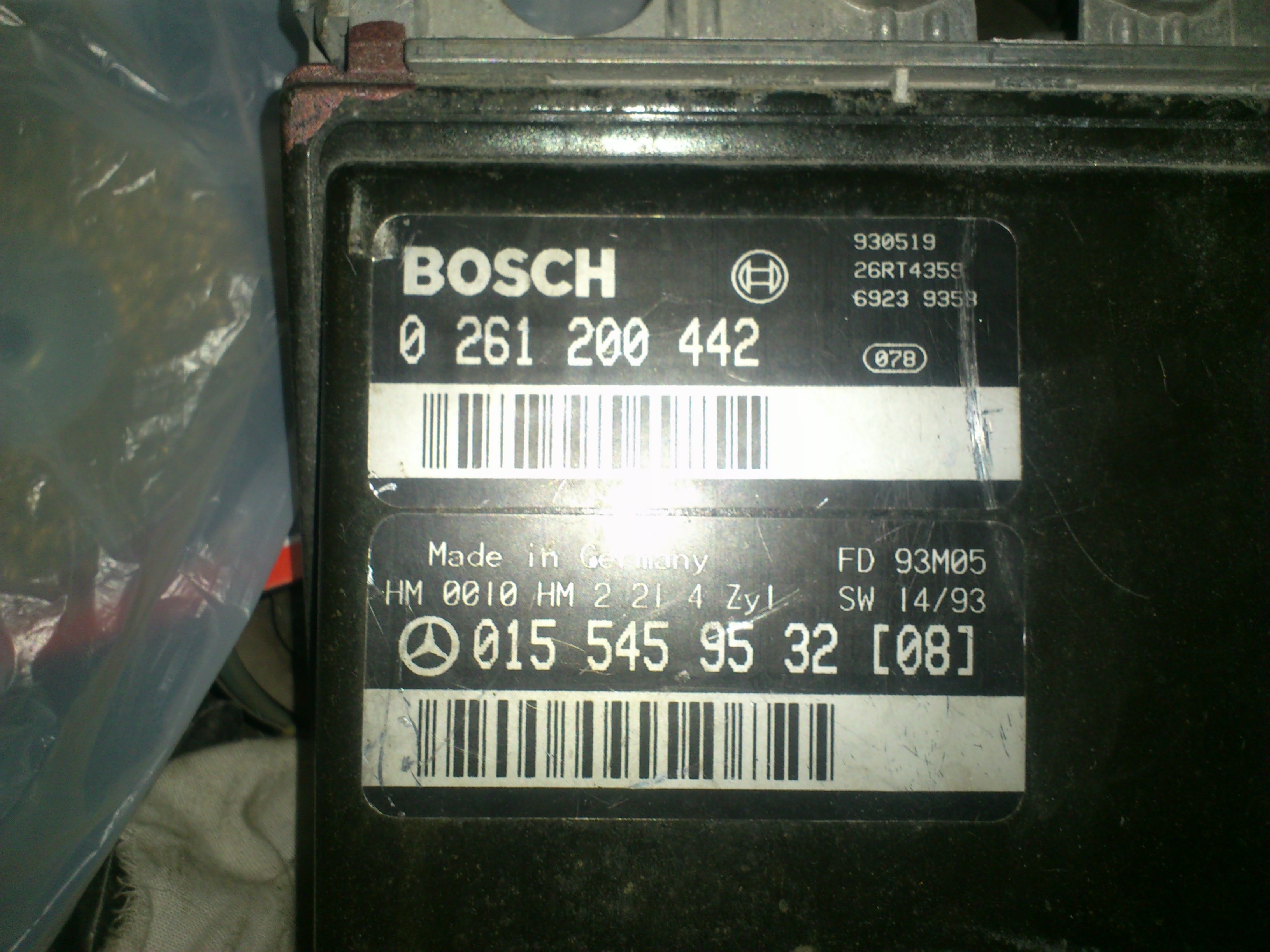

Есть еще мозги с данного моторного жгута, может они подойдут если переподключить разьем к дроселю

стары автоматный отличаеться магнитом и диаметром(компенсируеться металической проставкой под датчиком каленвала), данный маховик сняли со 104 ке который стоял у меня раннее с механникоймаховик не тот. даже не видя номера. родной 104-й со-о-о-овсем иначе выглядит.

Хорошо с какой целью там установлен магнит(обьяните) машина заводитьяся!если он там необходим то это непременно исправлю!заранее спасибо за ответы, просто хочу для себя полностью в голове нарисовать картинку происходящего в жтой системе

от ке не подойдет. на хфм свой маховик, магнитик- метка отсчета первого цилиндра.

ок спасибо завтра врежем! магнит с автоматовского маховикаот ке не подойдет. на хфм свой маховик, магнитик- метка отсчета первого цилиндра.
