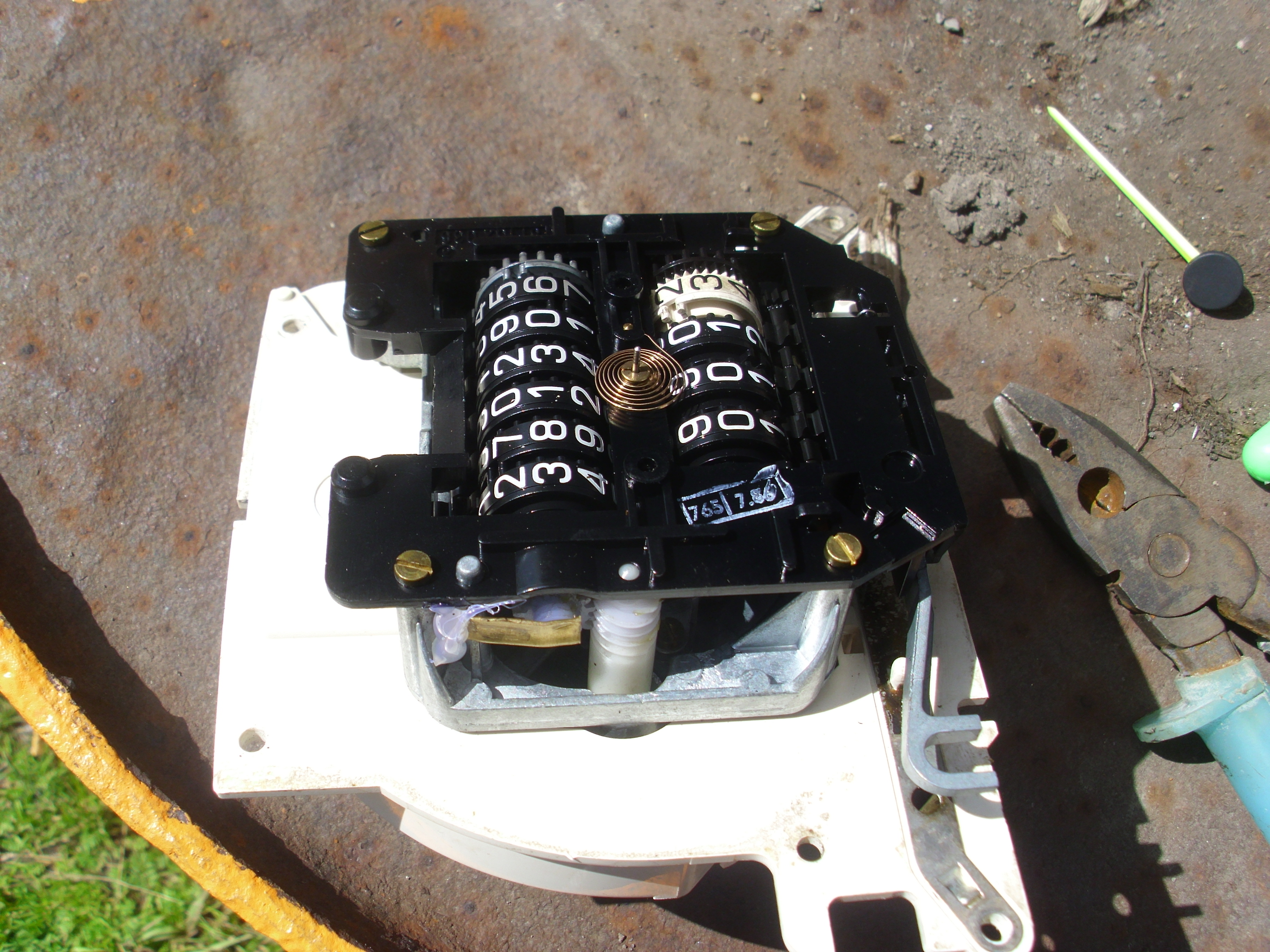

Не работает шкала пройденного расстояния спидометра. Стрелка скорость показывает, а счетчик расстояние не наматывает.
Знаю, что нужно разбирать панель и смотреть сам спидометр, но может у кого то было нечто подобное и он конкретно мне подскажет в чем там причина.
Е 230, W-124
Спидометр

Проворачивае твал в шестерне километража,когда снимешь все будет видно,поищи в темах есть.

Прочитал все советы. Снял приборку. Осмотрел, что же все таки было с моим спидометром. Тоже наверное самое, что и у всех тех, кто недавно приобрел своего мустанга - бывший владелец скручивал километраж, и небрежно затем собрал прибор. У меня был не одет вааааще вал суточного пробега, вал основного пробега был не полностью утоплен, даже немного снят со счетчика и шестерня на валу не цеплялась с червячной шестерней и циферки (колесики) стояли на перекос. Все названные неполадки исправил.
Ну, думаю УСЕ! Сейчас все закрутиться - завертится!! Все собрал, поставил, проехался,..........ВСЕ СТОИТ НА СВОИХ МЕСТАХ!!!!
Опять все разобрал!
Пошевелил все валы, колесики, шестеренки. Все поджал.
Ну, думаю, надо быть умнее!!! На хера все опять собирать? Беру электродрель, вставляю в патрон махонький четырехгранник, такой, чтобы входил в отверстие спидометра под тросик. Вставляю четырехгранник в спидометр, соответственно все это аккуратно придерживаю.... ВСЕ!!! СТЕНД ГОТОВ!!!! Можно пользоваться!
На своем стенде проверил спидометр, работает. Скорость показывает, километраж крутит. (4 километра проехал biggrin.gif )
Сейчас пока езжу на другой машине, таковы обстоятельства. Так, что, на ходовых испытаниях спидометр пока не проверил. Как проверю, отпишу сюда!

С тем же мучался пару недель,на холодную крутил,как салон прогреется,усе,нет километража. Загвостка была в шестерне сотого километража,пришлось ее поджать чуток в сторону,зафиксировалась,все норм. со временем пластмаска и вал стачиваются,хватает малого. у меня вот такая букса шестерни была.

Проездил некоторое время,.............стала шестерня вала счетчика километража отходить от червячного вала. В зацепление не идет. Делать насечку на другом конце вала, путем надкусывания ее кусачками, как тут некоторые советовали, я не стал - опасаюсь, что перекушу вал,.....да и хлопотно это.Пришлось шестерню прижать, что бы она не отходила и припаял вот такой ограничитель:

Ха!.............Думал я умнее всех!
Моя конструкция, с прижиманием шестеренки не продержалась и день.
.................Идея, так я верно думаю,
сама то не плоха - вал с шестерней не будет выпираться из обоймы и выходить из зацепления с червяком. Но крепеж вот этой удерживающей пластинки......................
припаяв ее просто к корпусу................, она у меня элементарно отвалилась. ![]()
