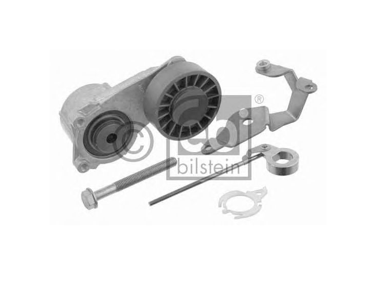

Вопрос в том как его снять открутил сам роли уже все болтается но грепление его не дает снять оно на 3 болтах держится? если есть возможность отчетик какой нить или инструкцию обыскал форум не нашел не чего по этому поводу
Как снять ролик натяжите!? м102

Натяжитель снимается - центральный болт на 19 (если на ошибаюсь), скоба, которая его держит - на 3-х маленьких (кажись на 14) и вуаля )))

слушай да все верно! я и хотел узнать сколько болтов скобу деражат!!! 2 нашел легко 3 не сразу и все на 13 )) Вопросец обломил себе сам натяжитель его в процессе установки особенности есть? или не в курсе...Натяжитель снимается - центральный болт на 19 (если на ошибаюсь), скоба, которая его держит - на 3-х маленьких (кажись на 14) и вуаля )))
вот эта штука
