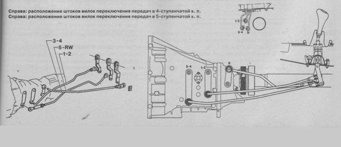

при заглушенном легко влетают? Мож сцепление ведет, или рычаг погнулся ,Screenshot_2014_12_12_12_57_32_1.png
Соррь за оф, но очень интерисует такой вопрос
откуда? из какого источника беруться такие фото?

Источник уже не помню, косяк два раза справа вижу, пятиступка слева., в остальном там все верно.
источник интересный, попасть бы на него

Перепечатка из WISа.
