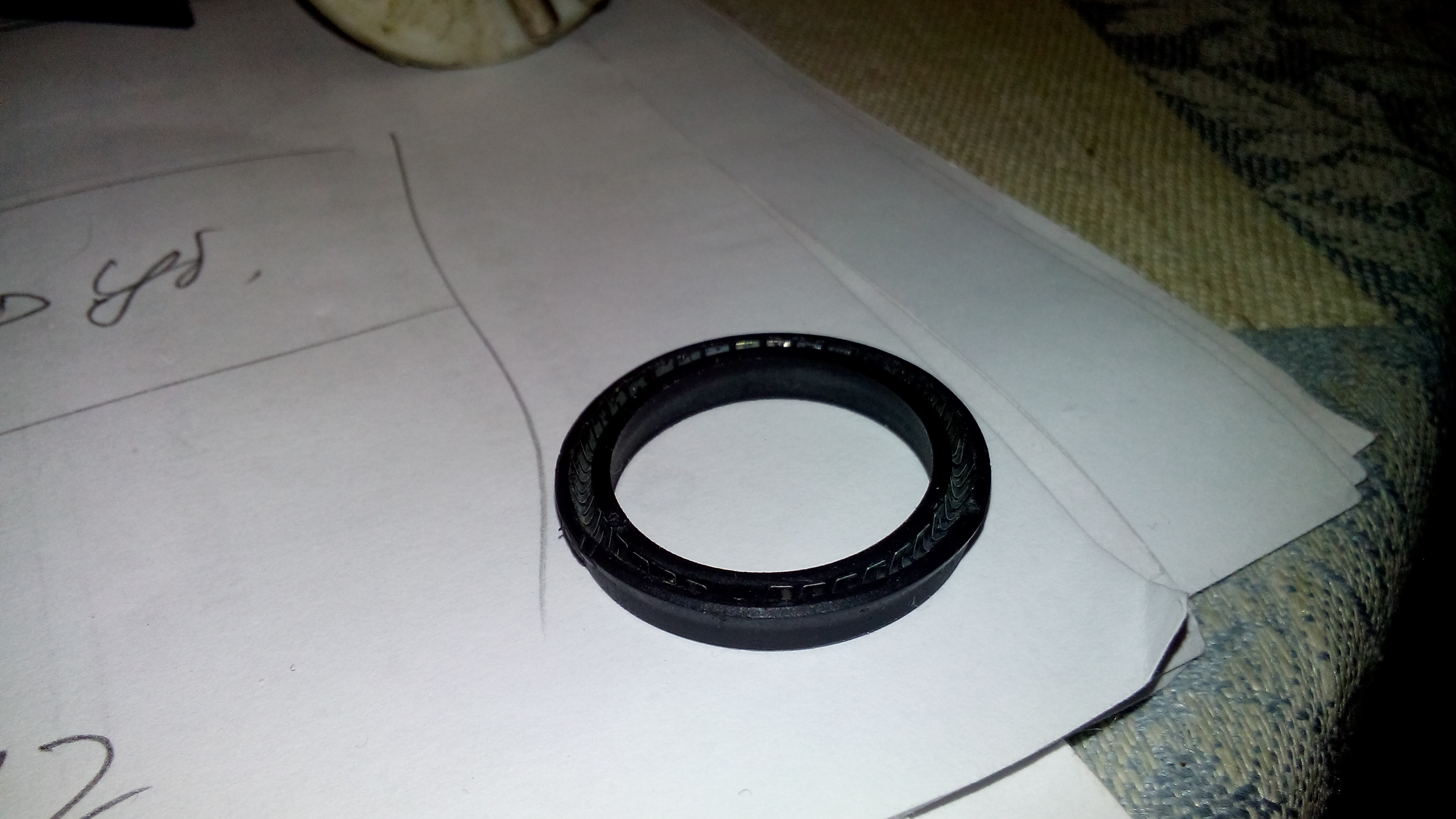

Други, посоветуйте, где в Москве можно купить манжету размерами 23*28*4 мм, чтобы отремонтировать подтекающую форсунку? :bangheat:

что она из себя представляет? не кольцо ли?

Этот уплотнитель как раз в порядке. Пропускает манжета штока. Проверено уже )
Манжета не совсем стандартных размеров, может, конечно я криво измерял, нет у меня штангенциркуля

Ничего не стал покупать. В паз, расположенный по окружности манжеты, впихнул кусок провода в оплетке, чтобы манжета слегка расширилась в диаметре.
Поскольку корпус форсунки для разборки пришлось подпиливать в месте сочленения (возможно, это делать и не нужно было, но так в отчете было написано, я и сделал), купил хомут и стянул им место сочленения.
Одел манжету на шток, собрал форсунку, поставил. Не течет.
Сделал все это ещё месяц назад, только вот отчитываюсь о проделанной работе ).
