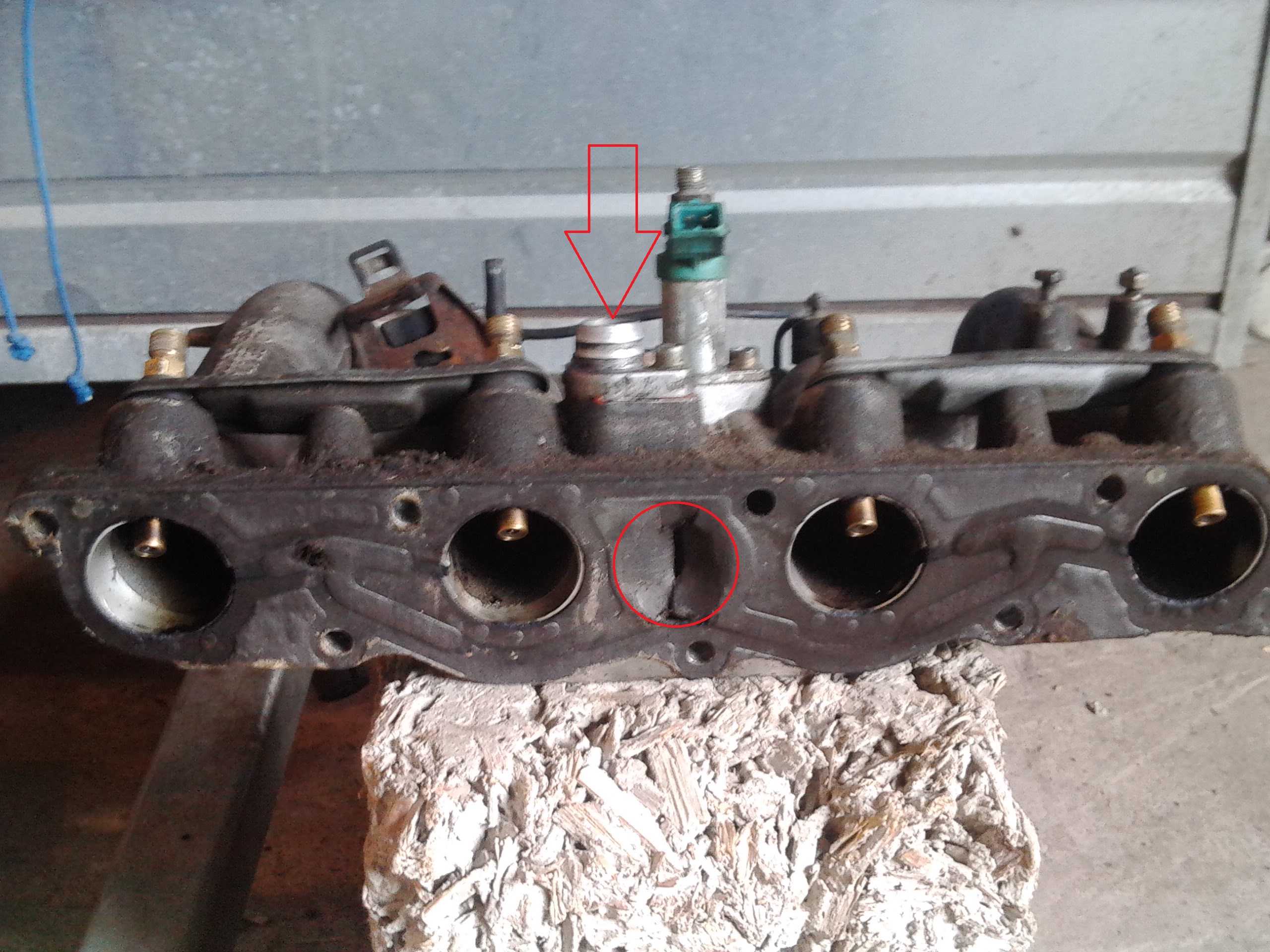

Чтобы не плодить подниму эту тему. Сняли впускной коллектор и на прокладке обнаружил разрыв. Есть мысли от чего он получился? Его можно классифицировать как " подсос " или нет? Если дуть в трубку патрубка от регулятора ХХ то воздух идет из разрыва.

А заглушка рубашки охлаждения между 2 и 3 цилиндрами в ГБЦ герметичная ?

Енто где? Можно фото или схемку пожалуйста. Я гляну.
Ты вот коллектор впускной снял , под ним пластинки я так понимаю нет , стало быть если смотреть на боковую поверхность , куда прикручивается впускной коллектор , имеет между отверстием на 2 горшок и 3 горшок заглушку анодированную такую .

Сухо всегда. Пластинка - это подогрев коллектора? Есть такая. Я только не понял зачем столько прокладок. Я насчитал одну металлическую и две паронитовых . Всё правильно?
Неправильно .
Если выкидываешь подогрев и ставишь другую версию ЭБУ , то паронитовая . Если осталяешь подогрев , то одна стальная , другая паронитовая .

Отправлено 21 June 2015 - 19:50
То есть правильно так. Блок - мет.прокладка-подогрев - прокладка - коллектор. Так?
ага!

Спасибо))) а порвало то из-за чего? как то влияет на подосос? нестабильный ХХ?
