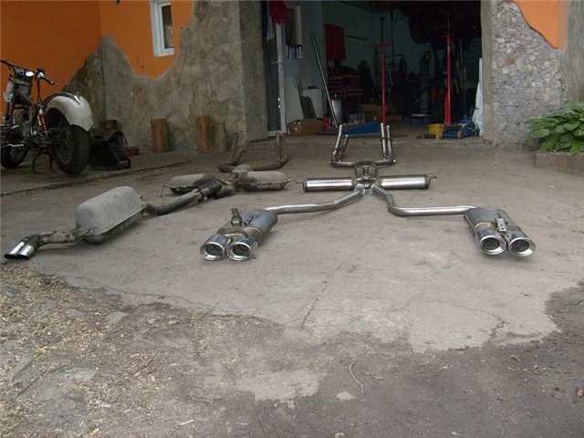

Вот несколько фото, которые удалось достать из той старой темы. Все что осталось еще на серверах хостинга изображений.
Банки, чем то похожи на Flowmaster, но только похожи. Это не Flowmaster....

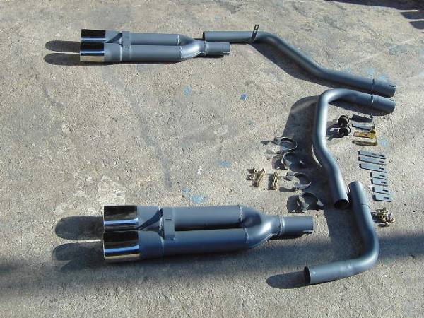

Под объём 560 -это не пойдёт.надо что то вот такое.
Видел я такой KIT на фотках, правда где его заказать? И что за фирма делает?

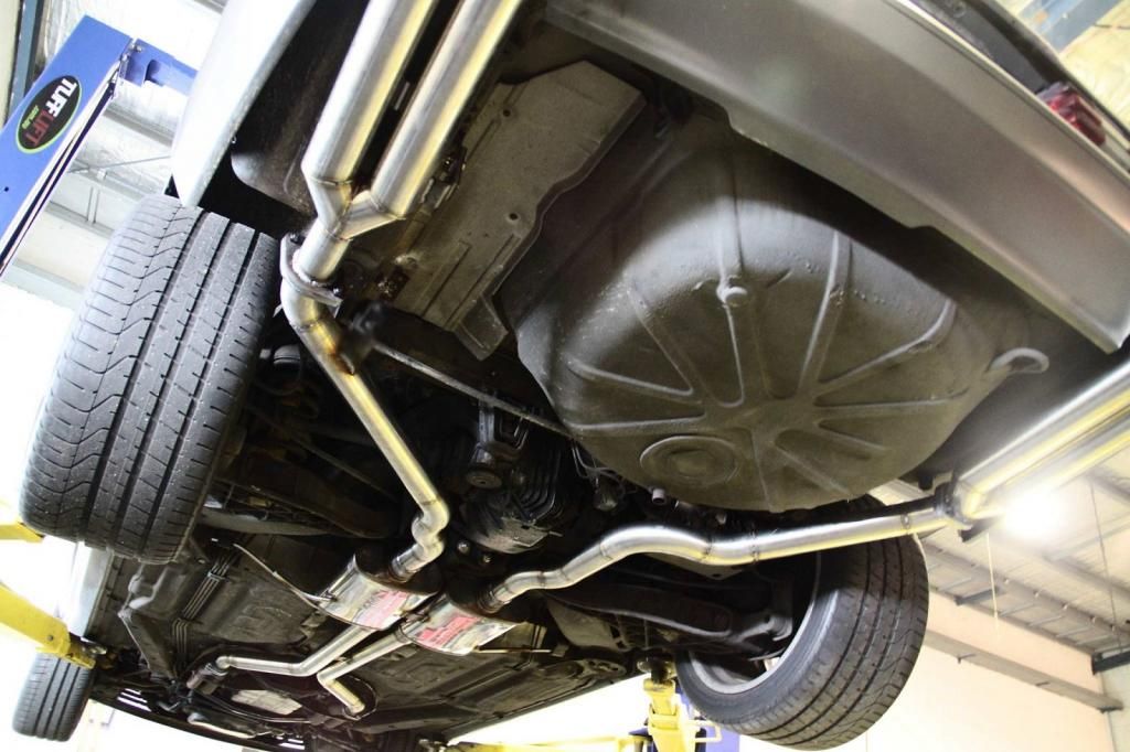

Вот неплохо выглядит система. Парень замутил из Австралии г.Мельбурн.
Секач 500й. Все хорошо, но слишком агрессивно и высоко звучит.. Даже как то трещит... А мне хочется прямо наоборот, глубокий бас, как у геликов. (((
Плюс ко всему, в любом случае потеряется момент у двигателя на низах.. Резонаторы не зря стоят штатно.
Видос со звуком.
Может именно размер банок решает какой будет звук?!
Звук AMG выхлопа на 126м прикольный, но мне не нравится и все..

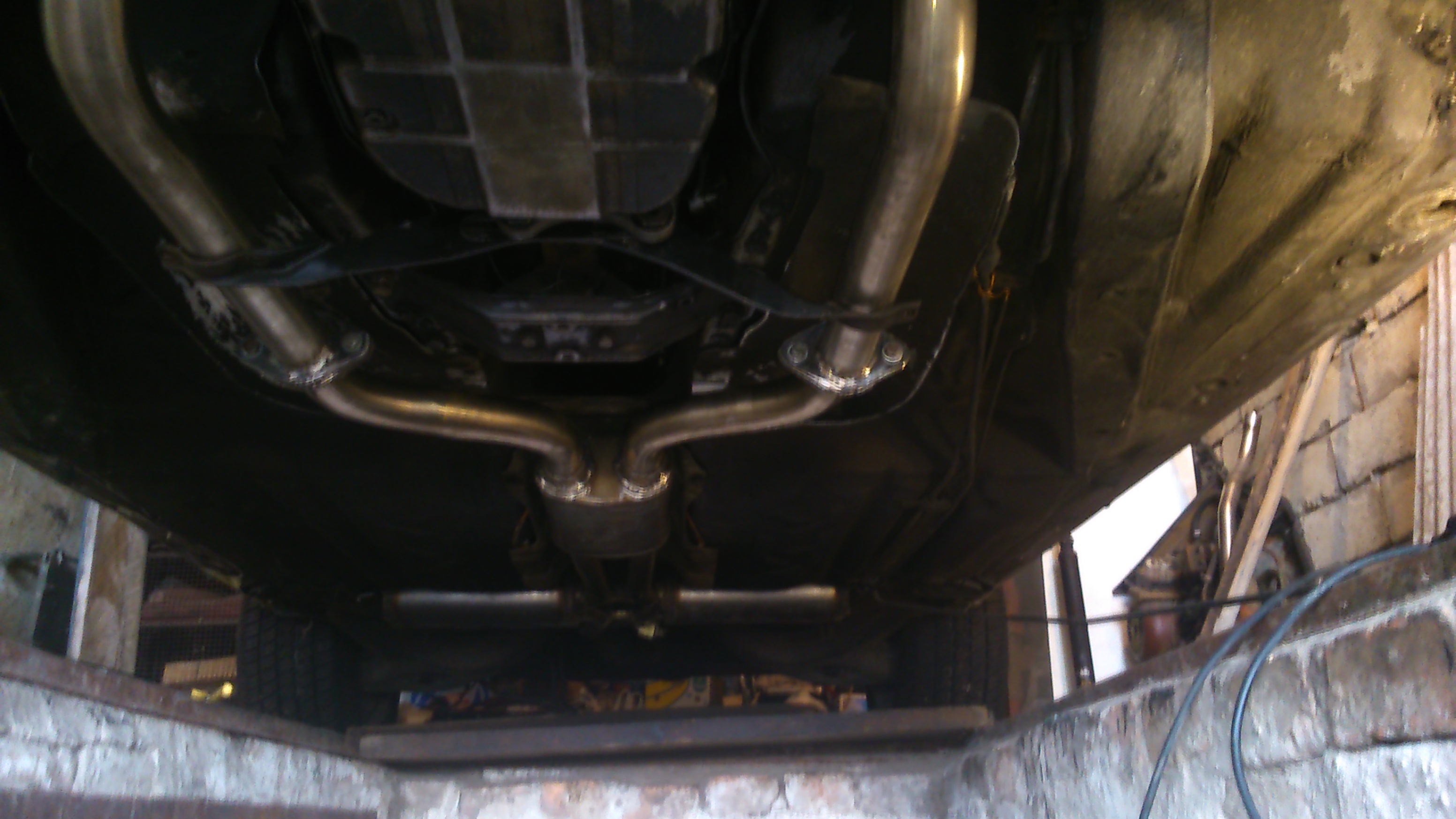

Мой тож не чего на прямоточных банках ;-) правда заднюю часть не фоткал.

Выглядит очень хорошо! А есть видос как звучит!??!
Звук не записывал но мне нравится так как на холостых тихий а со средних оживает средним басом,слух не режит и окружающим не мешает.
И самое главное что в салоне тишина хоть по городу хоть по трассе,в общем система вышла сбалансированная.Аналогично вот этой.
