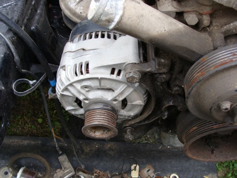

Снять ремень, нужен торкс не помню размер, ослабить натяжение. Потом генератор на двух ухах, там элементарно, перед тем отключить аккум и сняв прода, та все элементарно, без всяких секретов, можно было и самому заглянуть, сначала.

предварительно открутив две клеммы, три самореза, потом три защелки (желательно не сломать), снять крышку, и потом уже открутить регулятор напряжения.

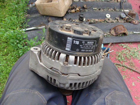

Плохо там на неснятом, если даже возможно не помню. Да и на контактные кольца нужно посмотреть и подшипники поменять заодно и забыть на лет 5 про него.
Пока без авто.
#7 ОФФЛАЙН   mehadik
mehadik
  • Cообщений: 1780
    W202, С220
Отправлено 10 February 2015 - 22:49
правильно, если уж и чинить генер, то капитально- на долго чтобы))) и корпус очистить для лучшего охлаждения)
