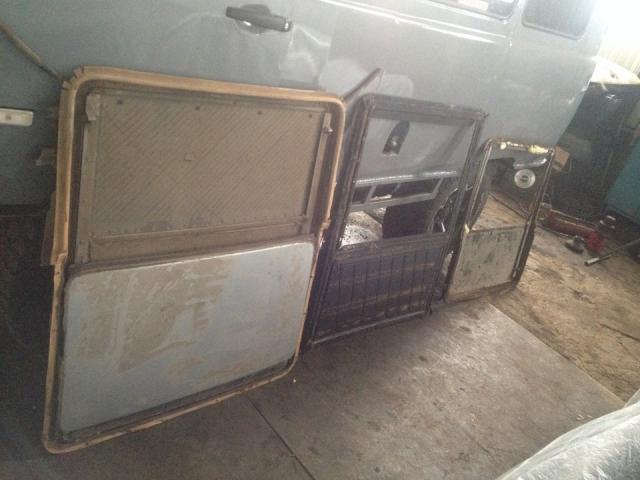

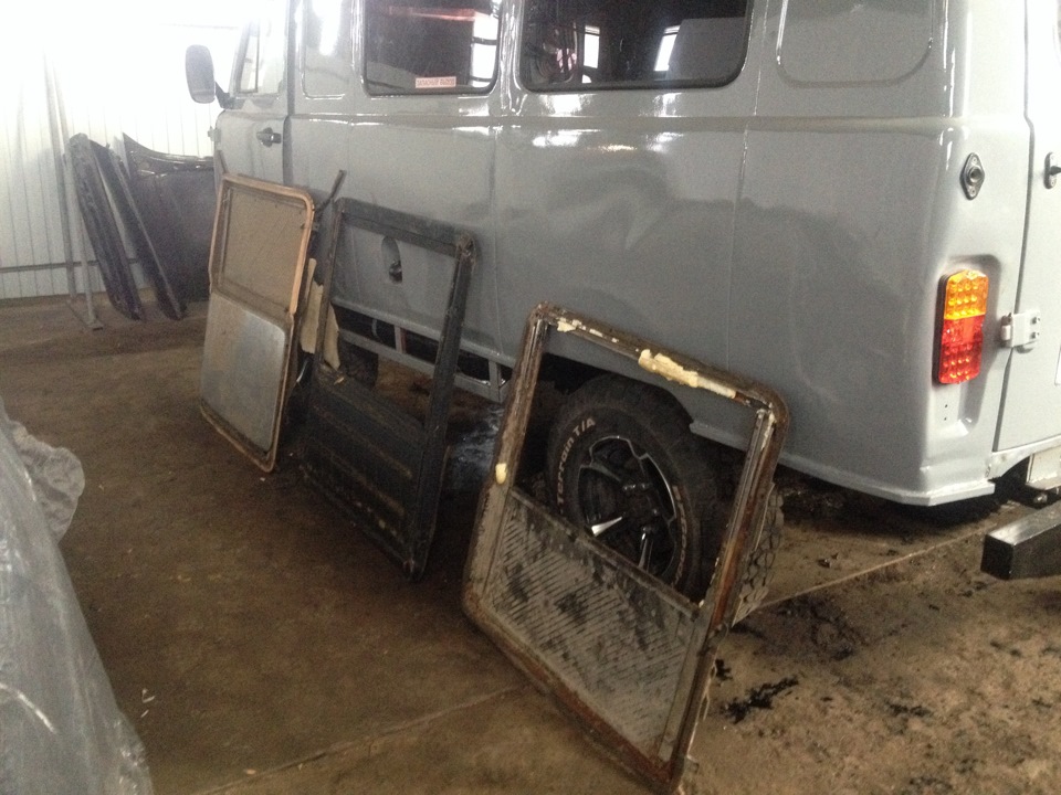

Подходит ли на Mercedes w123 coupe люк от седана? На этот вопрос так никто мне не дал однозначного ответа. Ктото говорит что подходит 100%, кто что не подходит 100%. Ктото говорит что у купе больше, а ктото что меньше.
Наглядно показываю, чтоб не мучались как я!
На W123 седан, W126 седан и W140 седан — люки один в один! Размер корыта 103х113, размер крышки 96х54
На w123 купе — люк свой. Размер корыта 99х99, размер крышки люка 92х47. Т.е. он и уже и короче.
Теперь у меня три люка, че с ними делать не знаю, причем от седана довольно таки живой, мой — труха!
Ищу люк на купе! у кого есть поделитесь
На фото слева направо — w123 седан, w126 седан, W123 купе

за такие деньги уже давно бы установил ЕРС и сам бы смотрел все номера.
а по теме, на купе 123 люк свой и ни с чем не пересекается. ни со 107, ни со 126 SEC.
от простого 123-го подходит только внутренняя фурнитура, да и то не вся. в основном мелочёвка.
