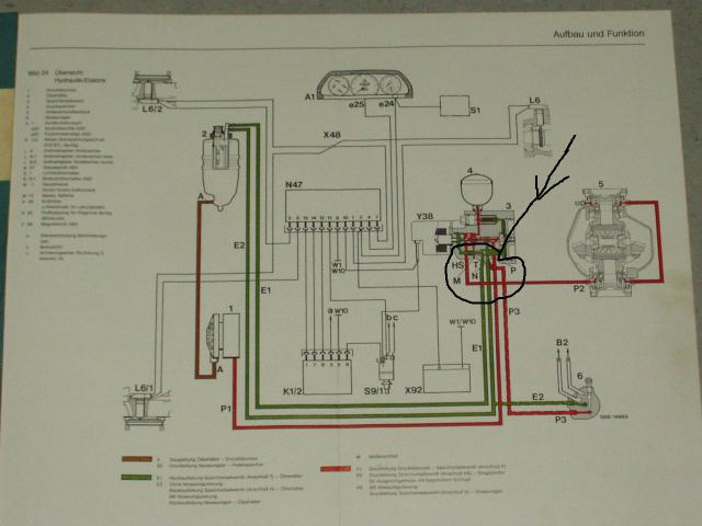

Здравствуйте ! Устанавливаю самовыравнивающуюся заднюю подвеску (SLS) на W126 300SE . На машине стоит система ASD c двухконтурным насосом гура . На схеме как то непонятно изображено место пресечения напорных трубопроводов от насоса .Перед asd или уже на выходе ?Подозреваю что надо тройник как на тормозных магистралях на напорную линию внедрить , только не понимаю в каком месте ..На 124 сараях вроде совмещались эти две опции , Может кто сталкивался с таким ? Подскажите пожалуйста .ASD.jpg

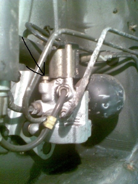

Посмотри на гидроблок , нет ли там рядом с подачей заглушки под дополнительный потребитель основного давления ?
Гидроблок это он ? И заглушка та ? Если есть , то от туда плюс на кран брать ? В понедельник посмотрю....Спасибо !ASD2.jpg

Не надо никаких тройников. При ASD порт N от гидроблока идет на слив в бачок (тонкая трубка). При ASD+подкачка от порта N давление идет на кран подкачки, а с крана - на слив в бачок.
Krosha , всё совпадает с схемой на первой фотке .. Разобрался..Спасибо !
