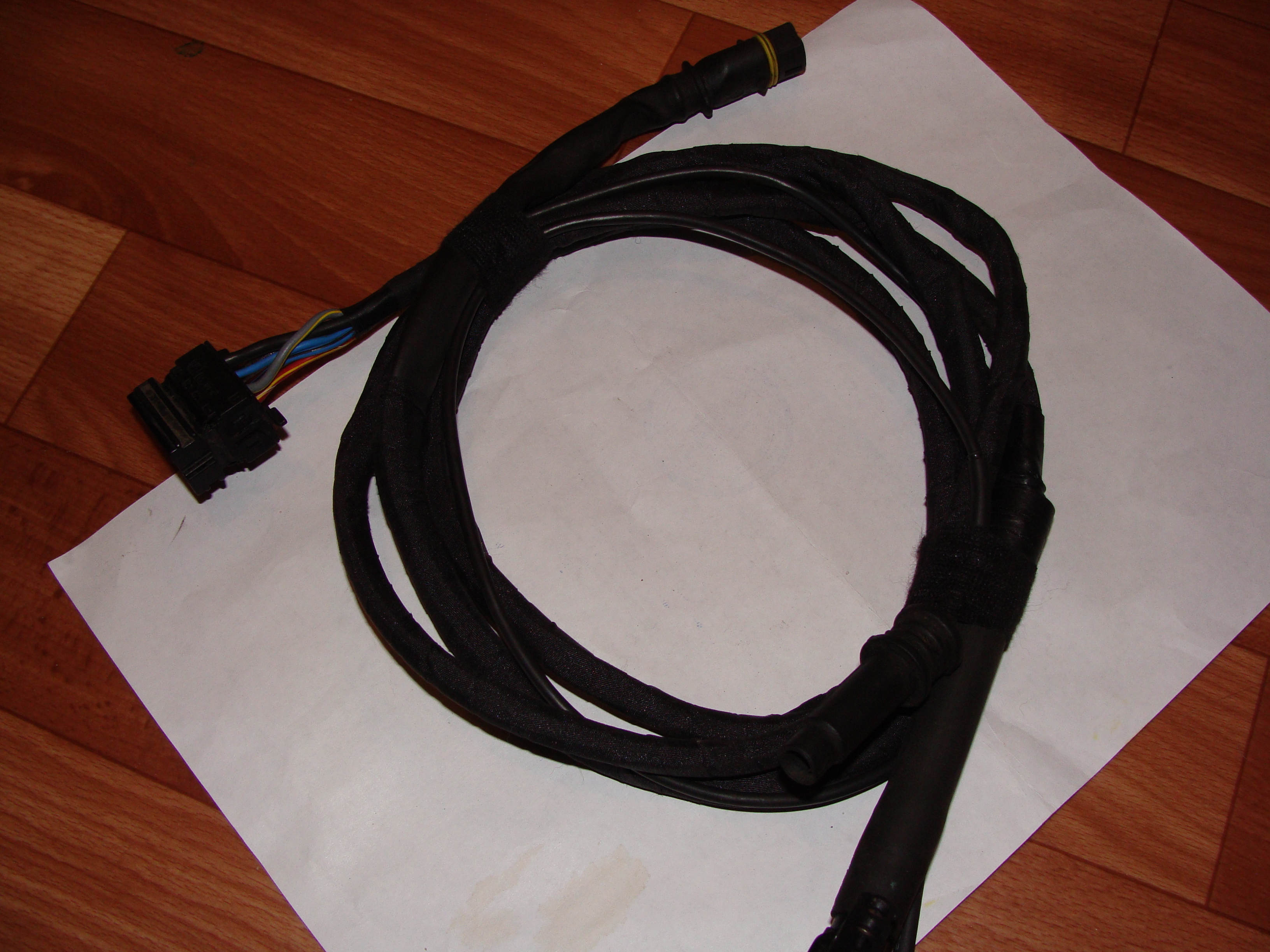

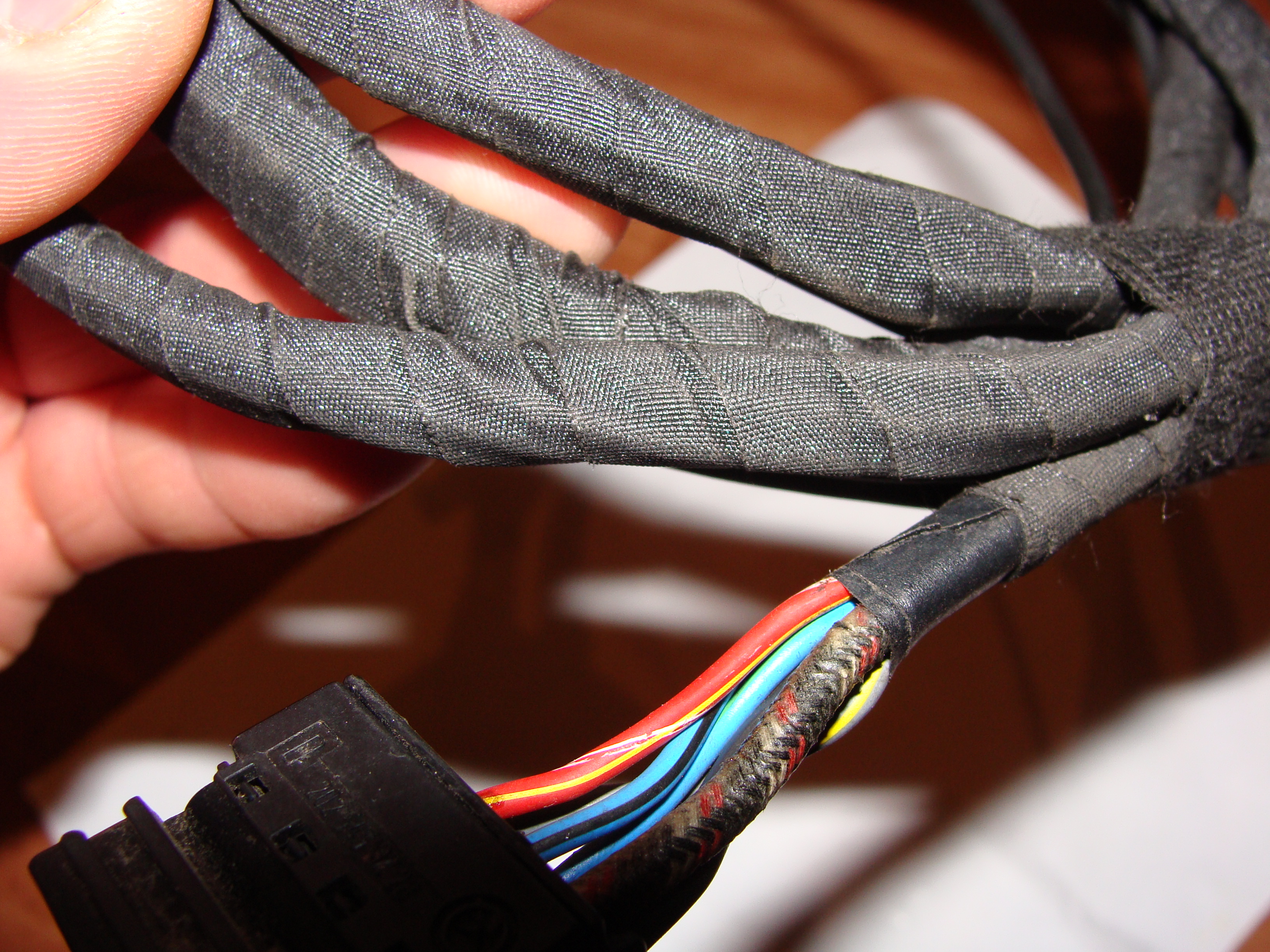

#10 ОФФЛАЙН   mehadik
mehadik
  • Cообщений: 1780
    W202, С220
Отправлено 15 February 2015 - 23:31
есть и вот такая тоже,
