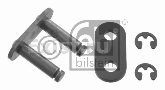

Привет, дядьки! Подскажите пожалуйста, какую лучше цепь на масляный насос заказывать?
Они все разборные, или только Феби?
По экзисту посмотрел, феби на фотке разборная, остальные все собранные. Мне чтоб крышку не снимать, конечно лучше бы разборную , но что-то феби не внушает доверия..)
Цепь привода маслонасоса ОМ602

Звезда крутится, звезда не съедена. Лапа натяжная подпружинена. Сетка целая.ой ли, цепь насоса просто так не рвётся...
поддон снят? звезда насоса вручную крутится? сетка масло заборника цела?
в коробочках феби/сваг если повезет может оказаться ивис - считай оригинал
Цепь была то ли с ремонтным звеном, то ли уже меняная и разборная, т.к. то звено, которое порвалось - оно не то, чтобы порвалось, оно "открылось". Ну т.е. вот это и было то самое замочное звено.
Почему произошло не знаю.. предпосылок не было - масло и фильтр свежие..

Судя по виду звена , которое "раскрылось" там оно было даже не заклёпано - у феби есть ремонтное звено со стопорными кольцами. Так вот - очень похоже, что оно и было.клепать цепь при замене надо спец. инструментом мерседес иначе она разорвется что и произошло. очевидно цепь меняли а заклепали дедовским методом молотком вот и результат
Снимаю щас лобовую крышку, но застопорился на двух болтах, которые перед звездой распредвала. Один из них начал обходиться, и никак толком не обстучать его... Да ещё снег весь день, переходящий в метель периодически. Эх
