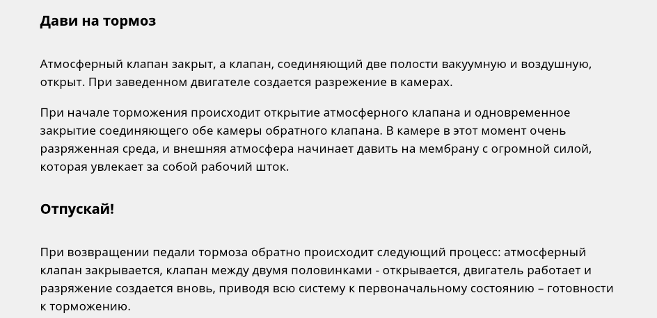

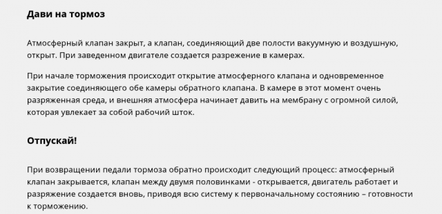

Скорей всего при дроч......нии педали не упевает закрыться атмосферный клапан , ровно как и клапан между вакумной и атмосферной мембраной, в результате в впускной попадает дополнительный воздух , со всеми вытекающими.Screenshot_2015_02_16_00_57_05_1.png
