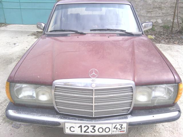

1) треснули оба стёкла на противотуманках. заехал с разгона в лужу с горячими фарами. больше так не ныряю.
год искал стёкла именно Бош. нашёл бэушные. пока искал - через трещины забрызгались отражатели и корпус фары изнутри.
2) фара разбирается отлично.
3) чтобы изнутри хорошо промыть корпус с мылом и губкой надо снять отражатели.
4) отражатели отлично протираются СУХИМИ ватными дисками.

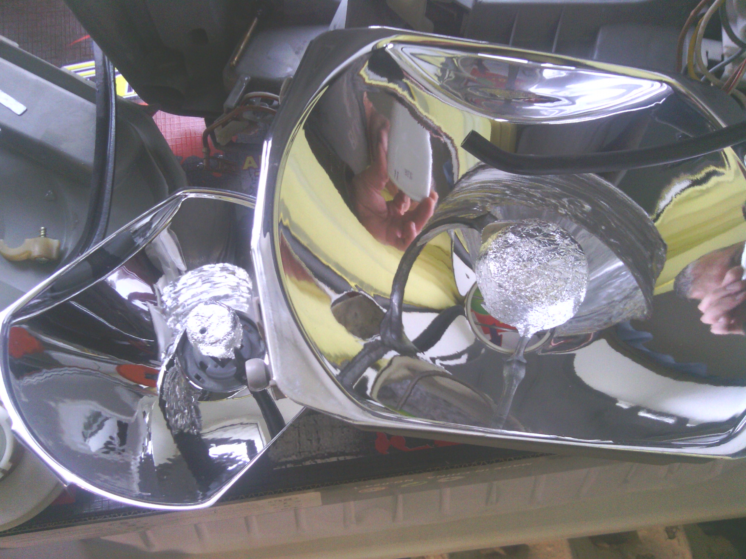

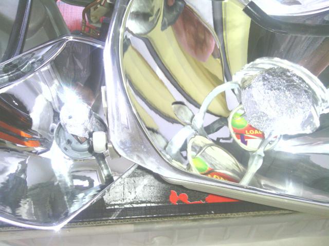

5) над лампами есть металлические колпачки. от времени они стали чёрными. отсюда имеем две проблемы :
а) они перегреваются. из-за повышенной температуры отражатели над ними "подгорают". становятся матовыми
б) снижается отражение света ламп
решение: никакая краска таких температур не выдержит. поэтому оборачиваем их фольгой для запекания. глянцевой стороной внутрь.

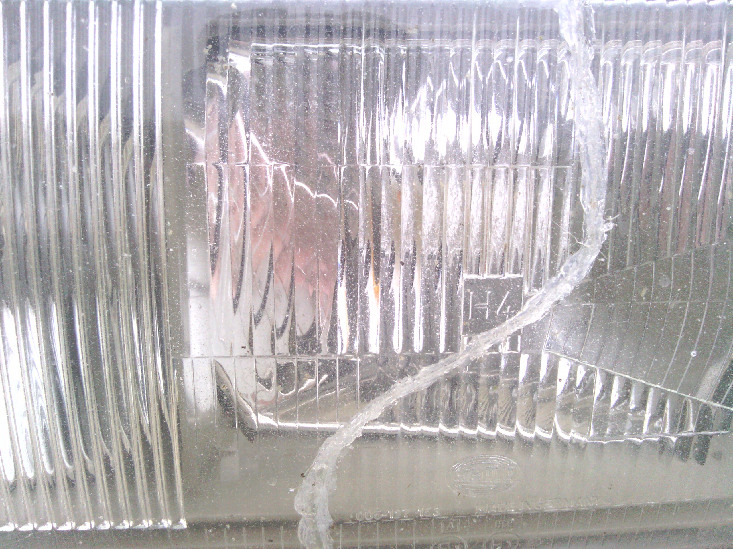

если треснуло стекло фары предлагаю вот такое антикризисное решение. снимаем стекло. чистим - моем - убираем. стыки трещины обильно смазываем силиконом. собираем. как временное решение пойдёт.

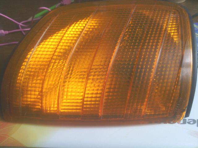

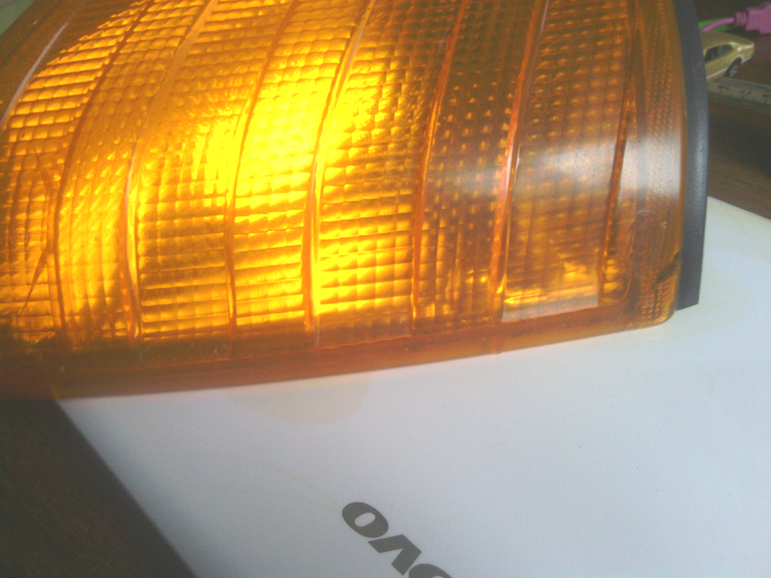

если выталкивая поворотник вы его не придерживали и в итоге он выскочил и покатившись по бетону получил травму не отчаивайтесь. возьмите спирт ватный диск силикон и всё исправьте.

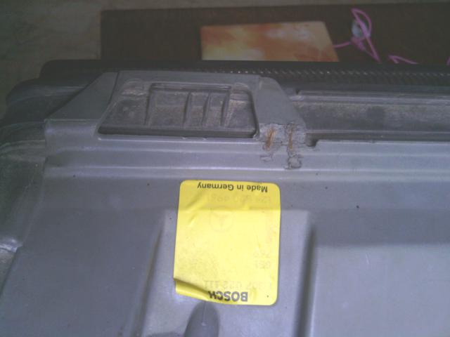

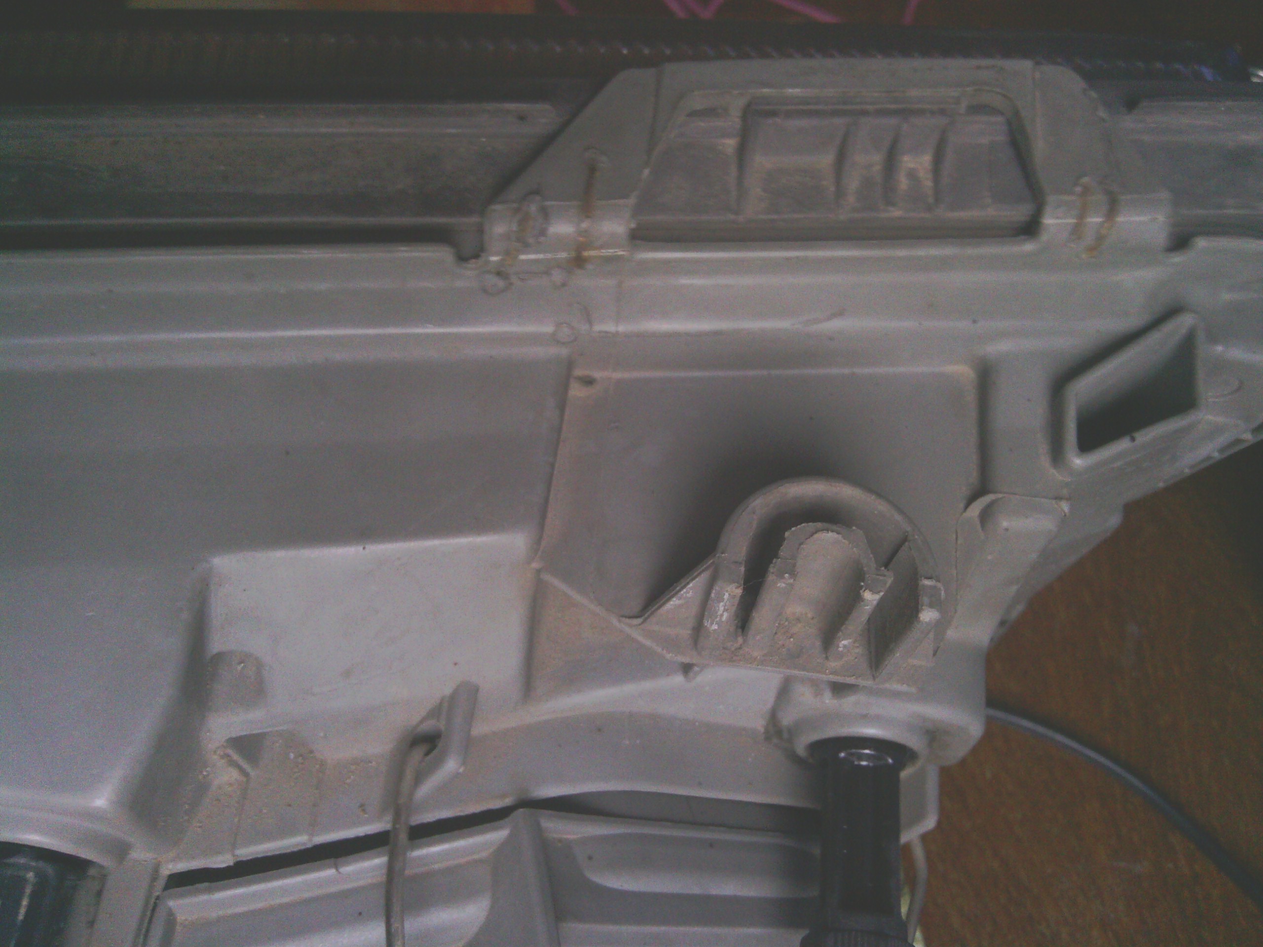

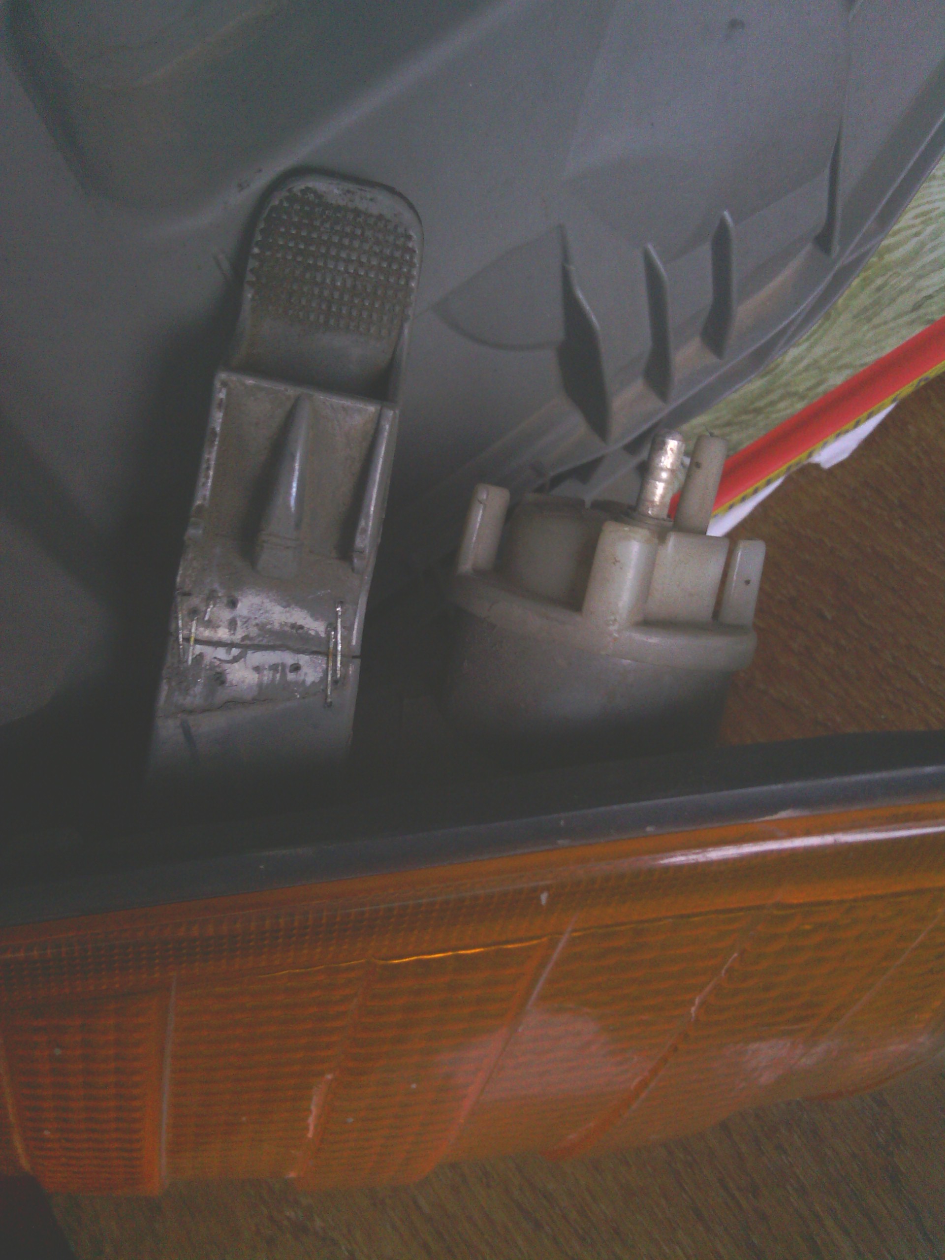

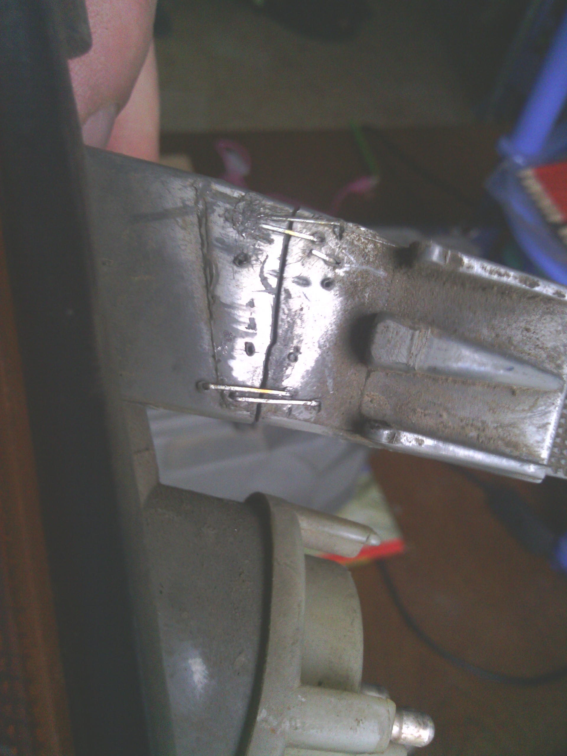

если старинный пластик кое-где уже не так пластичен или это вы перегнули палку тоже не стоит посыпать голову пеплом. возьмите паяльник тонкие проволочки или скобы от степлера и впаяйте их по разные стороны от трещины а с обратной стороны загните их. и будет вам счастье безо всякого клея.

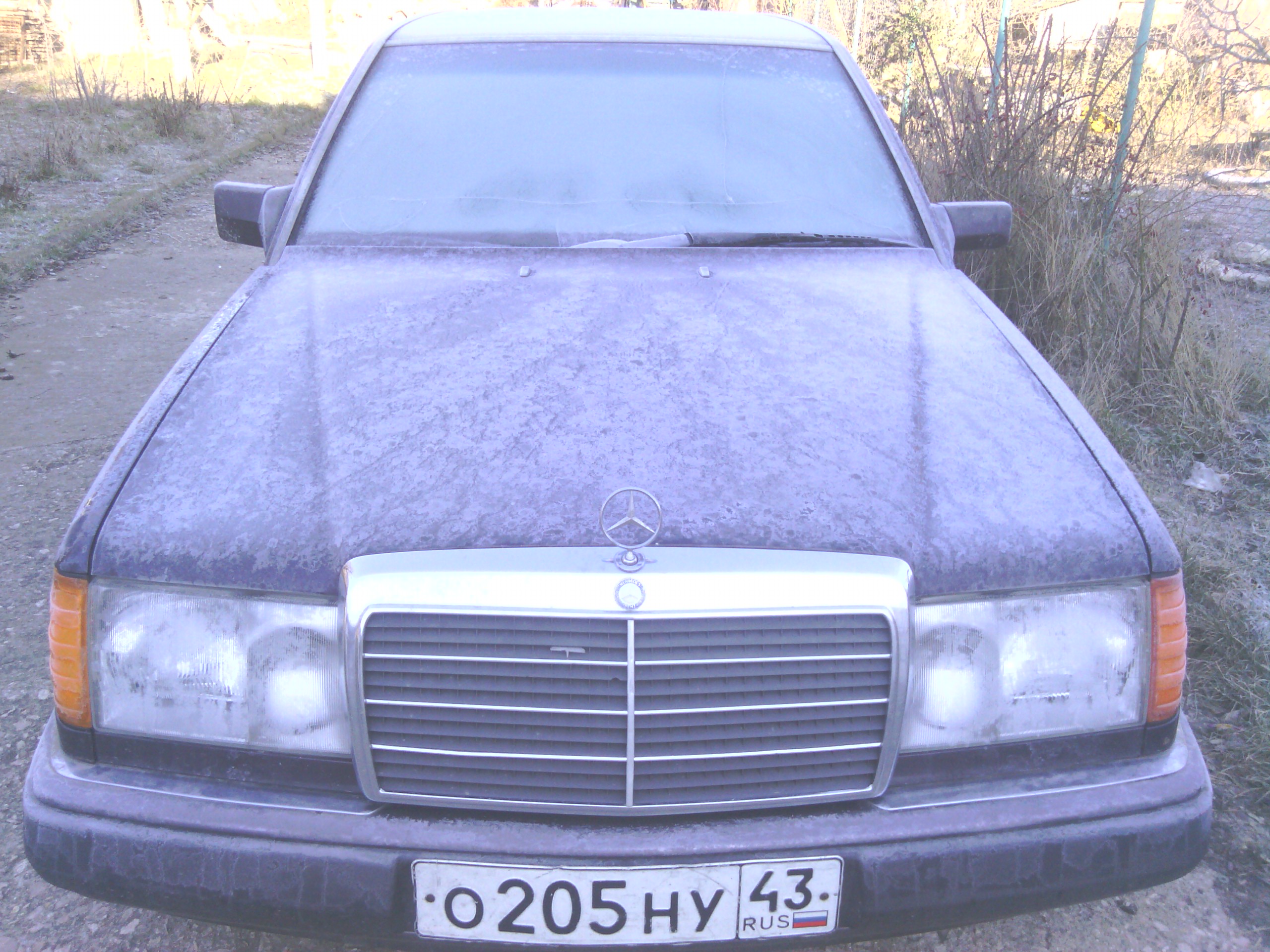

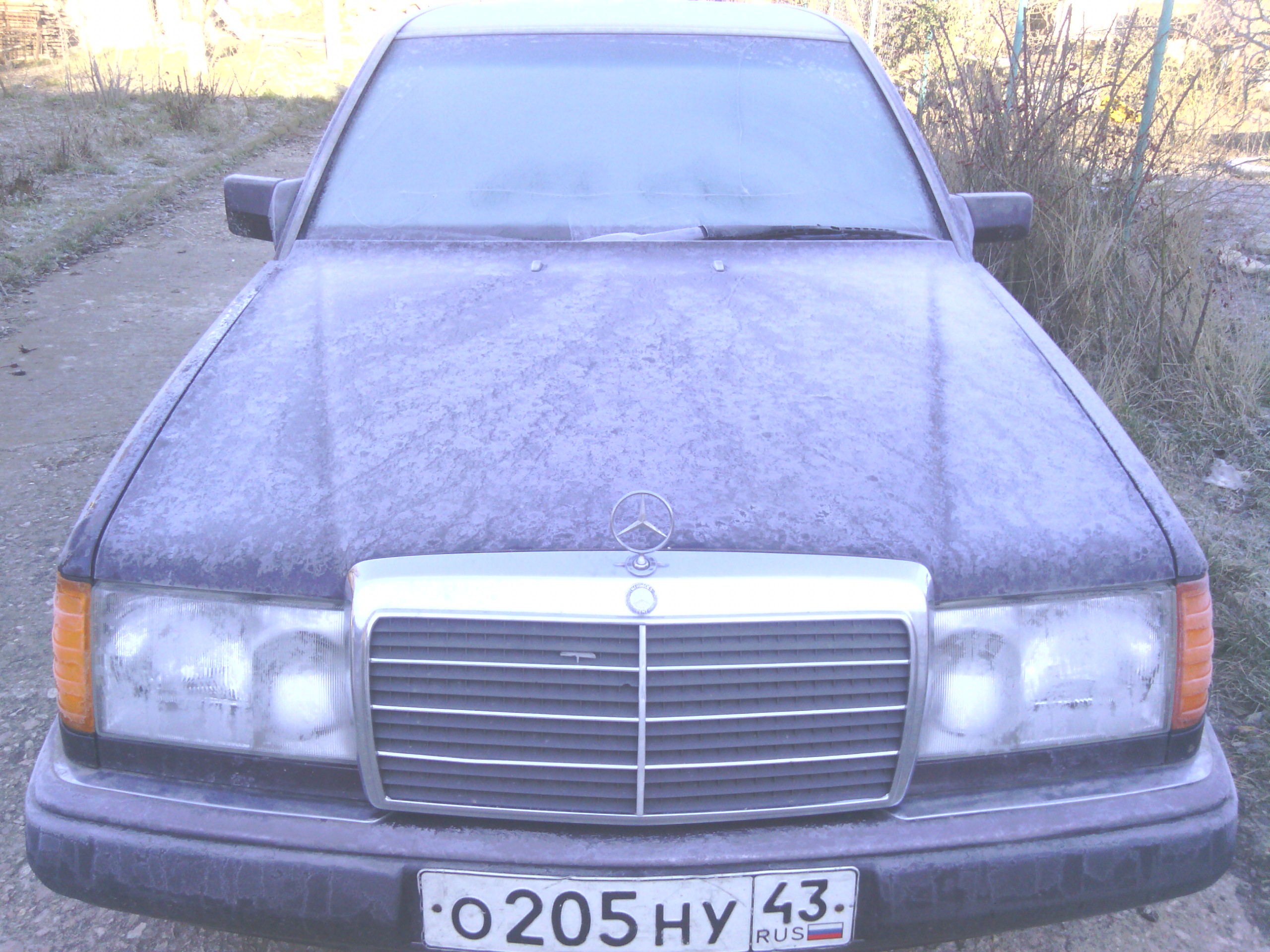

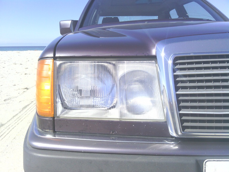

и результат обёртывания колпачков фольгой превзошёл все ожидания.
фары стали заметно белее днём а ночью получил + 30% света (как пишут на лампочках :biggrin: )

#6 ОФФЛАЙН   ЕГОР
ЕГОР
  • Cообщений: 2875
Отправлено 21 March 2015 - 20:30
Неоднократно трогал стёкла фар после длительных поездок со светом, всегда были холодные, хотя лампы стоят 90/100Вт.
Какие у тебя стоят лампы, что стёкла греются?
W220 S 320 CDI 2001г.

#8 ОФФЛАЙН   ГриДобри
ГриДобри
  • Cообщений: 1710
  • Город:Саратов
    W123 230E
Отправлено 28 March 2015 - 06:42
везёт тебе.
а лампочки лучше поменяй на правильные.

Слушай а фольгой просто колпачки обернул и все что в перый раз такое слышу реально лучше светит :blink: и еще где ближний и дальний отражатель на колпачке дырдочка полностью шапочку делал :confused:

А на отрожателе где ближний дальний на колпаке дырка закрывал ее
mersedes benz w124 E220 1993
#15 ОФФЛАЙН   ГриДобри
ГриДобри
  • Cообщений: 1710
  • Город:Саратов
    W123 230E
Отправлено 30 March 2015 - 22:36
не-а. проковырял. подумал пусть будет. если есть дырка то значит надо. мож. для вентиляции...
а светит реально ярче. попробуй. ведь не долго. если фары не депо...

#17 ОФФЛАЙН   kit123
kit123
  • Cообщений: 2233
  • Город:Москва, ЮВАО
Отправлено 31 March 2015 - 03:04
По поводу отколотых и треснутых пластмасс.
Сейчас есть замечательный суперклей. Прежде чем загонять скобки в пластмассу, я сначала склеиваю детали клеем, чтобы они приняли правильное положение в пространстве. Клей зачастую не способен их надёжно закрепить, но для того, чтобы вплавить скобу нужна некая целостность детали. Вот это и даёт клей. Не пытаться же скреплять скобой два разъезжающих осколка! Так я делаю уже много лет. Хотя запасной комплект фар сделал из колотых корпусов только секундным клеем. Эта пластмасса отлично им склеивается! Изнутри швы упрочнил клеем-гелем.
Например, у хорошей фары, какой-нибудь уголок или ушко обломано. Так выпиливал из коцаного корпуса фары и вклеивал недостающее. Получилось просто на ура.
