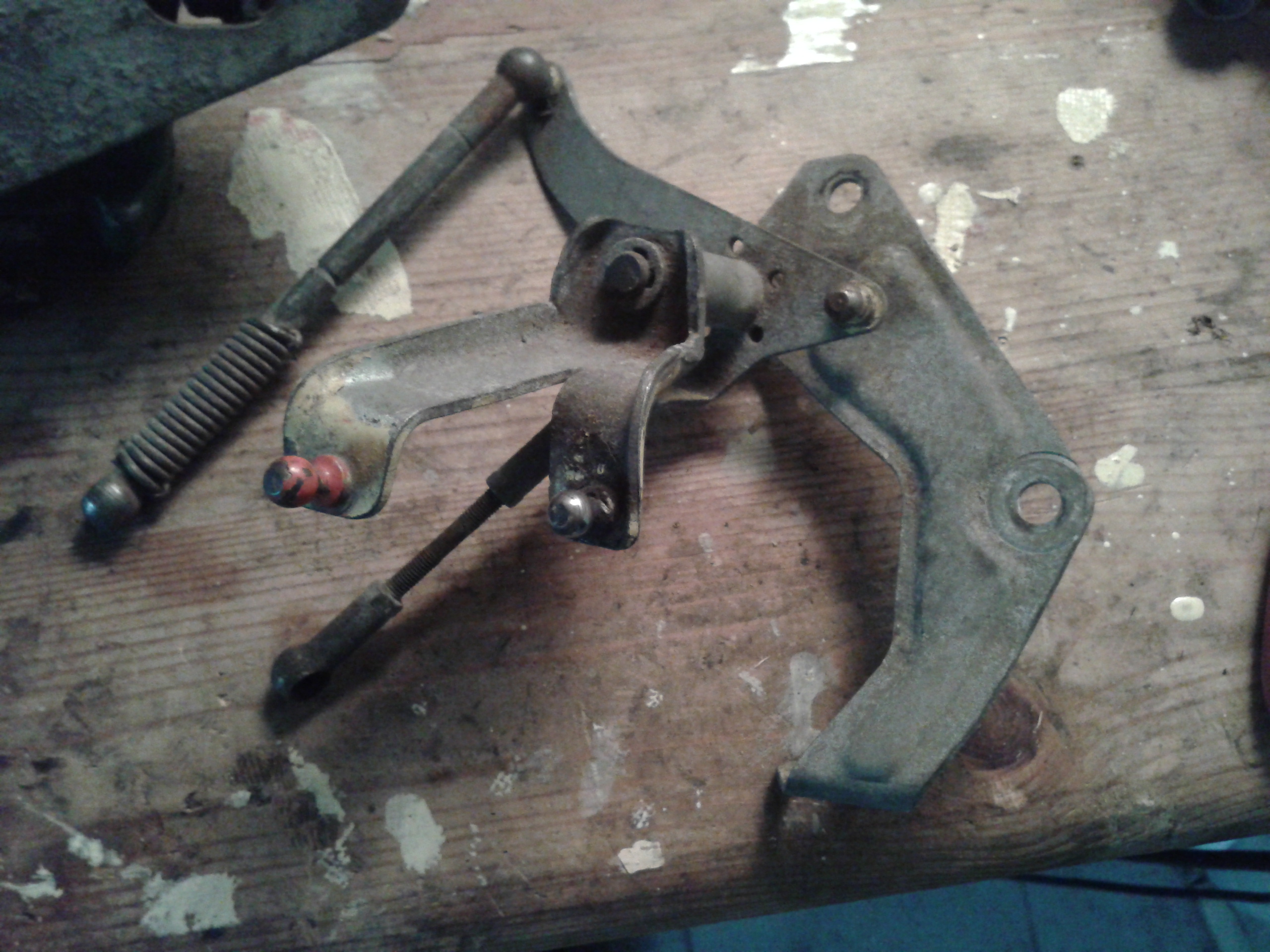

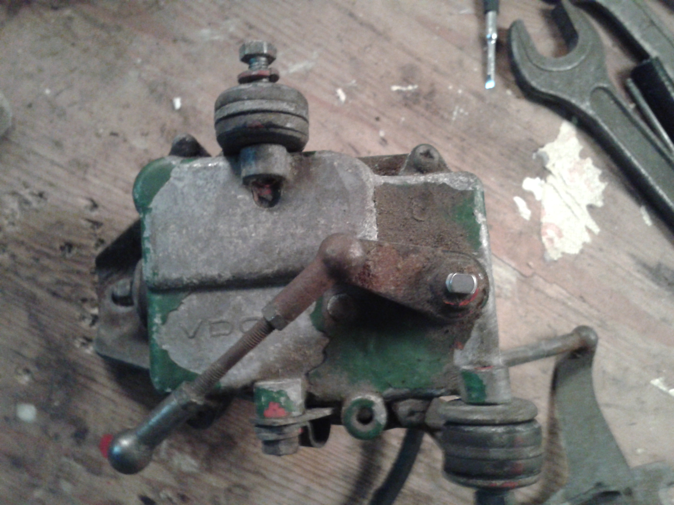

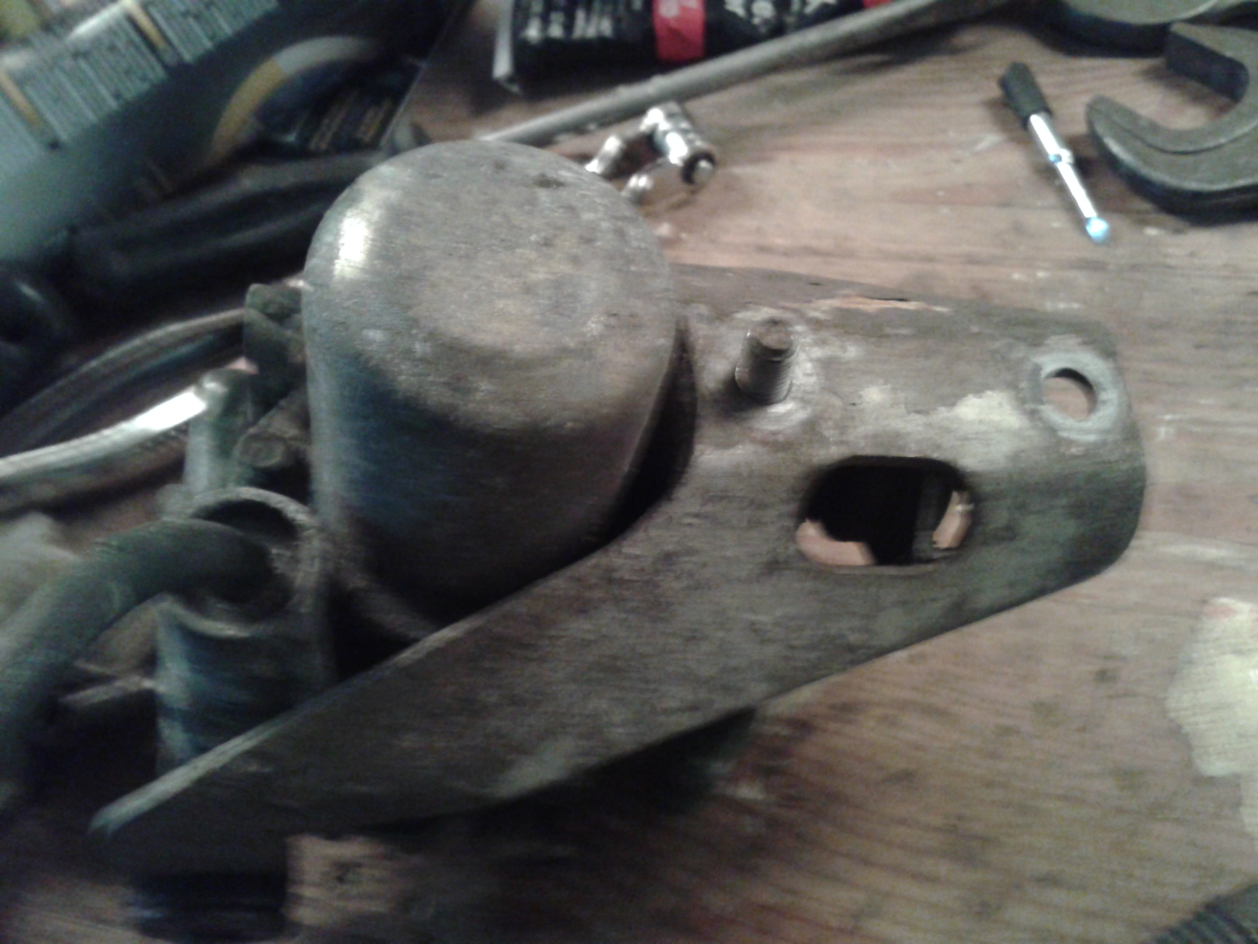

Подскажите или покажите фото куда ставились элементы круиза на 110й к-троник

#8 ОФФЛАЙН   zenderdb
zenderdb
  • Cообщений: 2912
  • Город:Масква
    W ЗАЗ 968А
Отправлено 25 February 2015 - 20:55
Интересно. Раньше такого не видел. только как на моих фото.
Це вакуумная машинка. ХЗ от чего. Электрическая стоит за гидрачем. На фото видно тяга вниз уходит.
Там еще ДЗ своя. Рычаг на ней другой немного.
И если мне память не изменяет кронштейн гидрача свой с креплением под машинку.
Сообщение отредактировал zenderdb: 25 February 2015 - 21:00
Тел.: +7 925 5О5-26-ОЗ
с 15.00 до 00.00

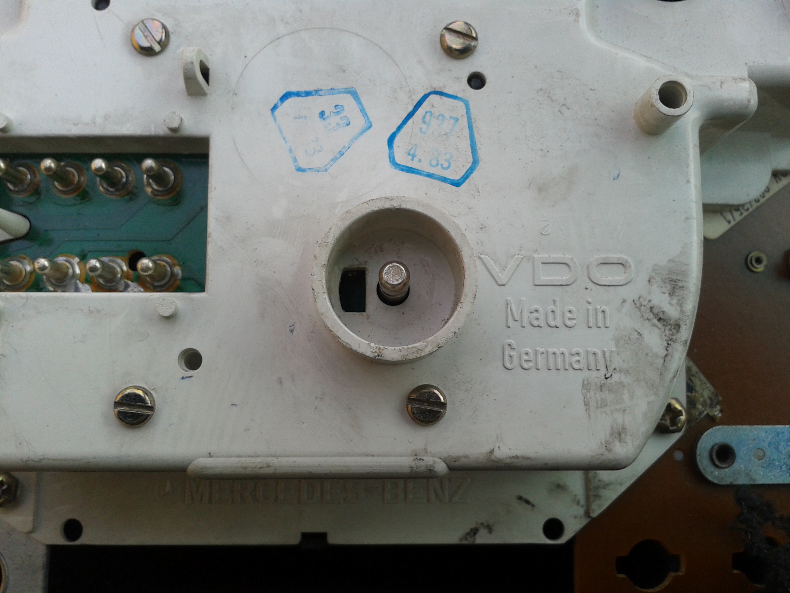

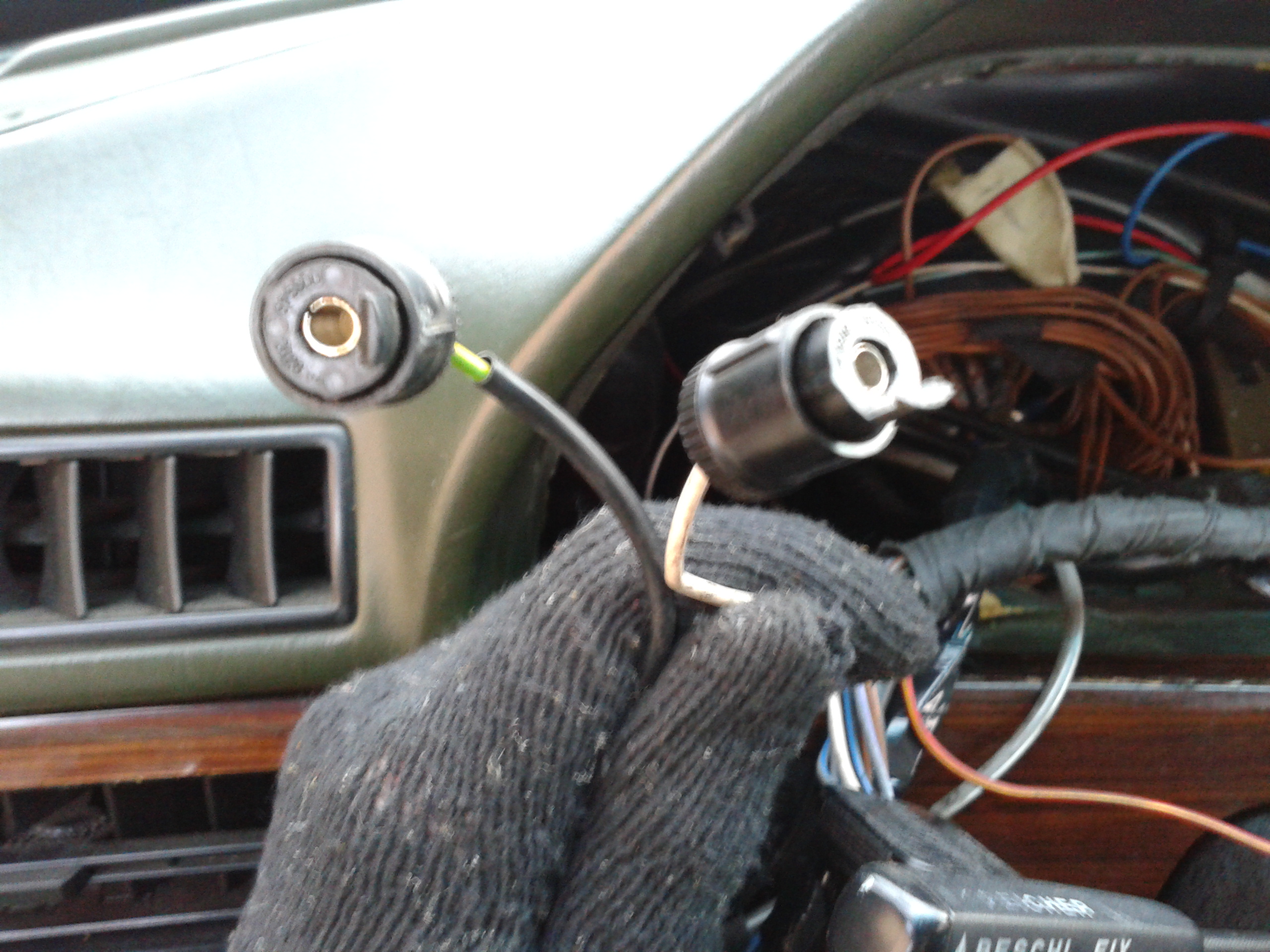

Когда поставил проводку, то оказалось два одинаковых штекера (вроде к электронному спидометру). Куда эти провода в конечном итоге уходят? нужно ли где то менять схему при установке проводки круиза? и что делать с штекером, который был изначально(без круиза)?

#12 ОФФЛАЙН   zenderdb
zenderdb
  • Cообщений: 2912
  • Город:Масква
    W ЗАЗ 968А
Отправлено 04 April 2015 - 23:07
Должен быть тройник- разветвитель. Мама - два папы.

#17 ОФФЛАЙН   zenderdb
zenderdb
  • Cообщений: 2912
  • Город:Масква
    W ЗАЗ 968А
Отправлено 09 April 2015 - 20:52
Э по всей видимости на 124й. на 126й что то похожее?
На 126 просто провода с фишками, но какая разница? У тебя выставочный экземпляр?
Там за приборкой пофиг. Хоть спаяй их.
