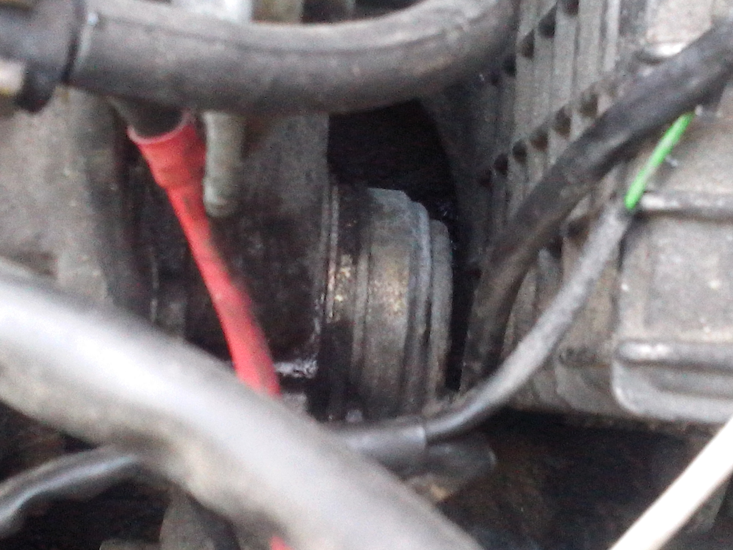

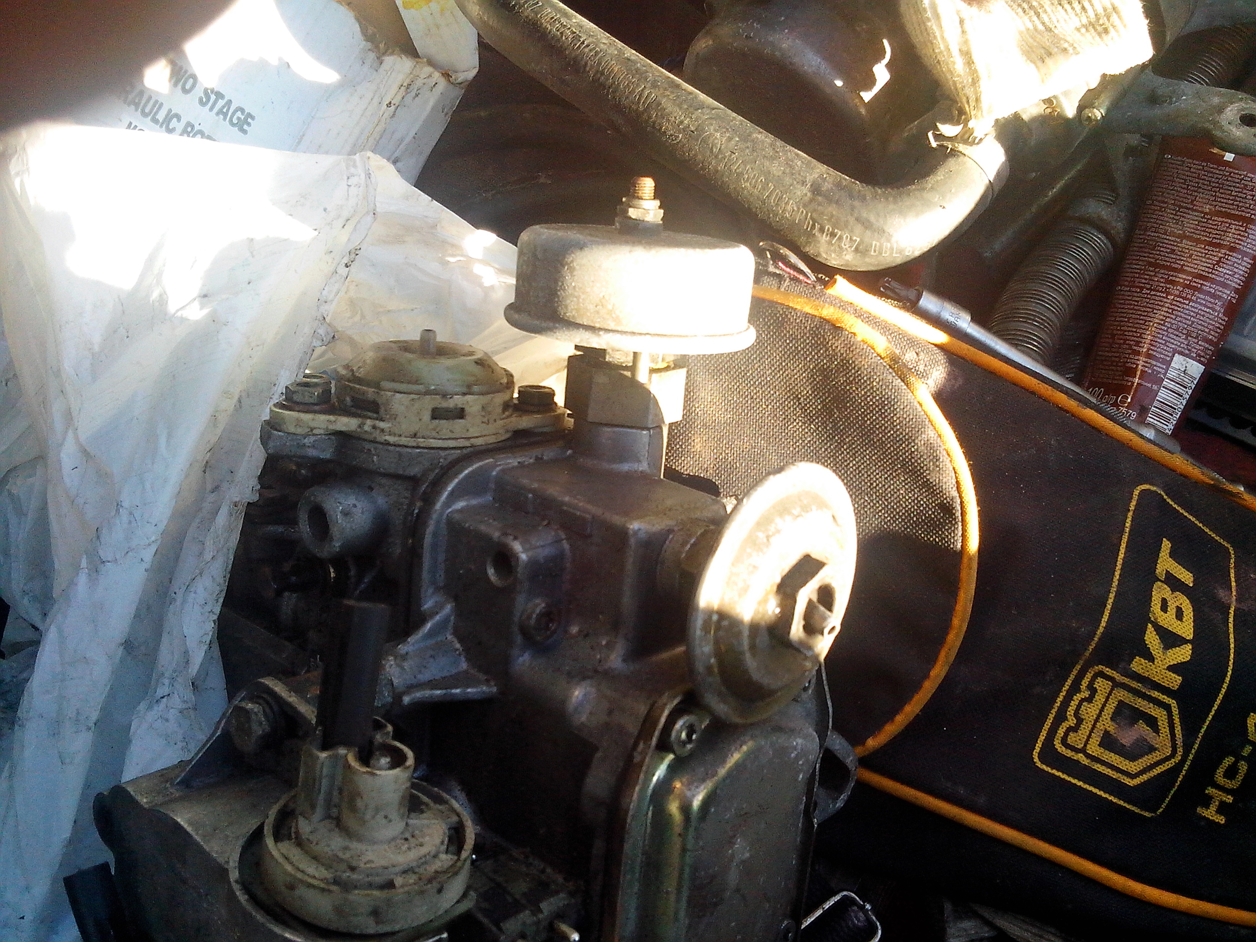

IMG_20150216_152021.jpg Всем привет!!атмокорректор на первом фото к чему подключается???имею 605 атмосферник 202 кузова в который установил тнвд от 602 атмосферника...сразу было понятно что необходимо увеличить подачу топлива...но не спешил так как мотор взял на свой страх и риск...мотор живой оказался .....сколько оборотов открутить нижним и верхним болтами чтоб попасть в норму ???кто делал подскажите!!к тнвд доступ плохой чтоб его снять надо корпус масленного фильтра снимать и теплообменник ..у меня тнвд с системой АРА противорывковая система..крышку просто так не снять....и еще вопрос можно ее удалить поставив простую крышку???
1.5 оборота выкрутил ...маловато ..на горку подмирает расход не увиличился
Выкрутил 2 оборота нижнийй верхний 2.5 холостые высокие тяга хорошая нагрузку на холостых плохо держит .....плохо скидывпет обороты с задержкой 2-3 секунды
