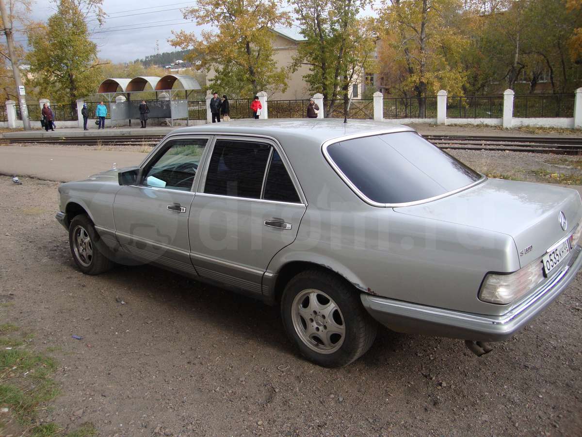

Добрый день, уважаемые.
Добавлены еще пару экземпляров на суд общественности , ниже в посте
http://www.oldmerin....=...t&p=2101515

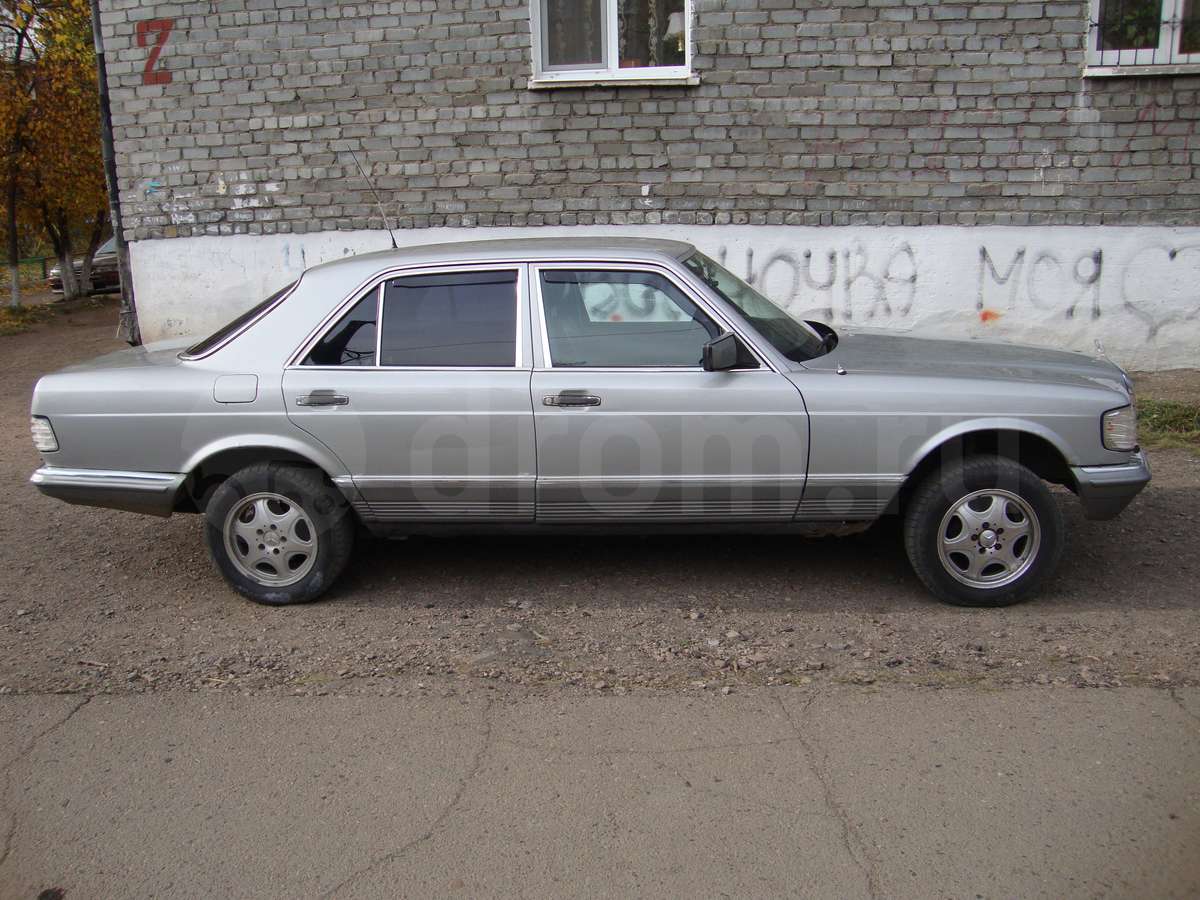

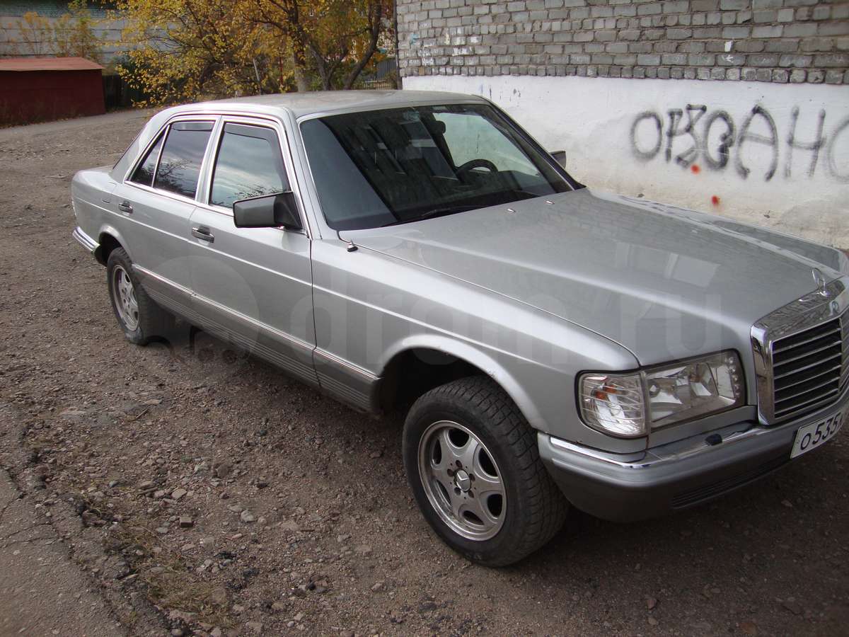

Хочу приобрести W126, фото ниже.
Посмотрите визуально, буду рад любым комментариям и домыслам.
Дополнительно: Со слов хозяина ржи нет, в родной краске. По двигателю нареканий нет, коробка сейчас в ремонте (задняя работает только на холодную, что скажете??). Остальное все на фото.

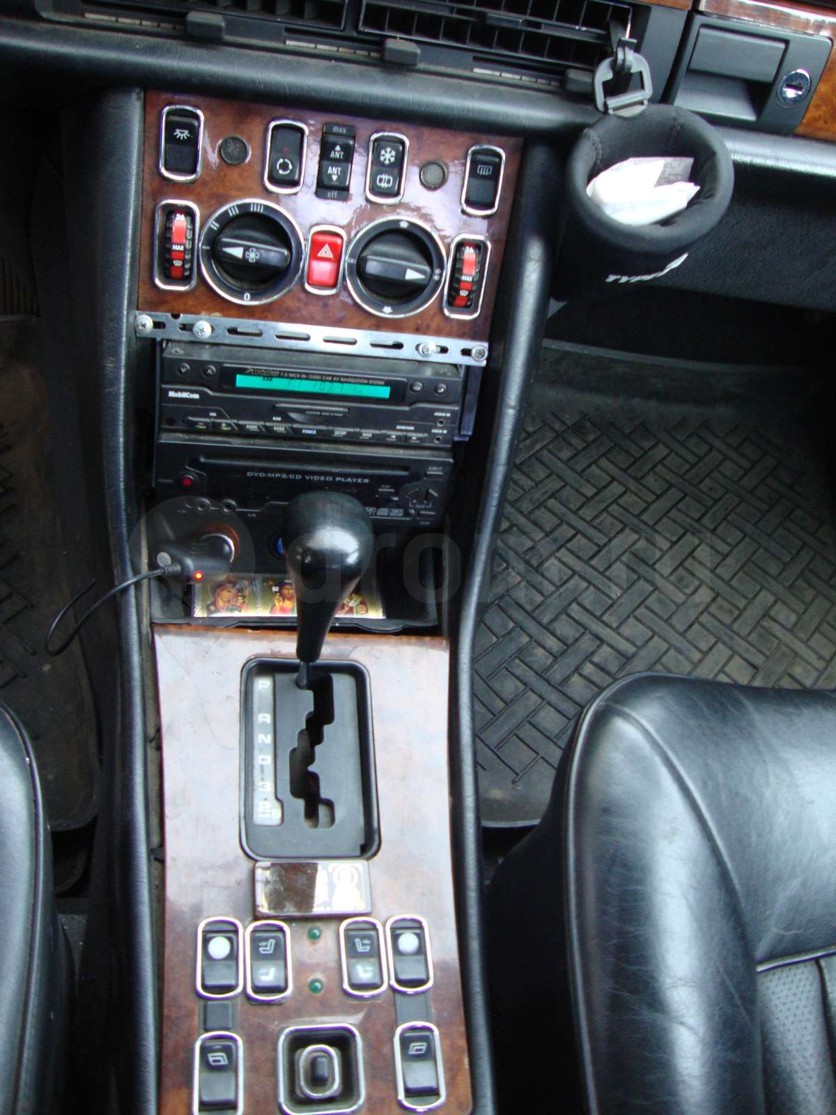

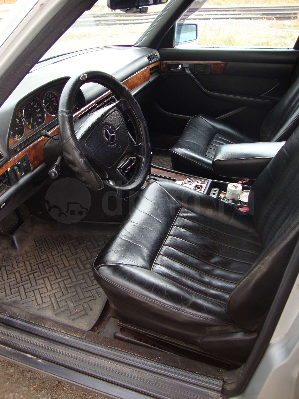

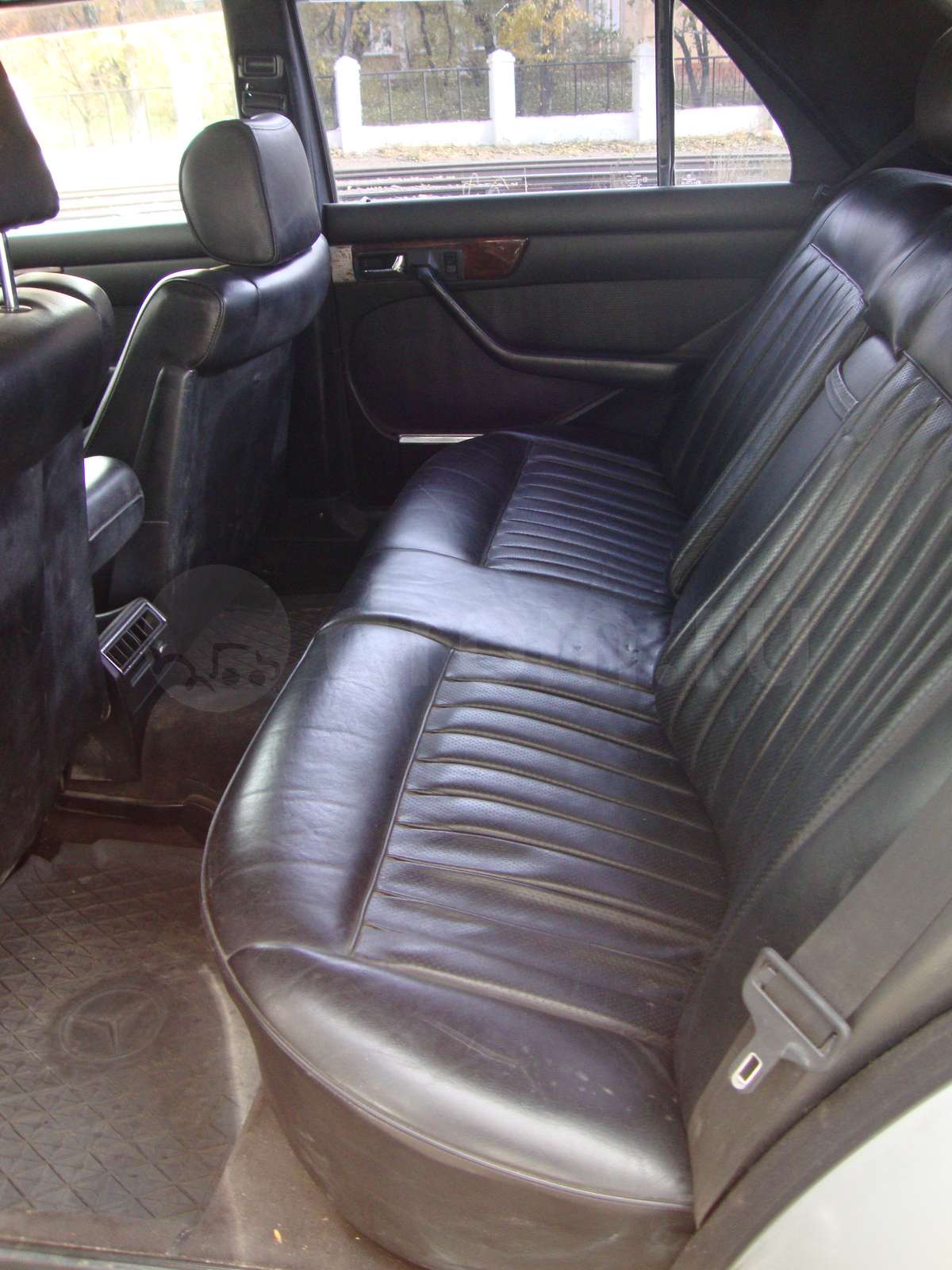

1. По салону для своих лет нормально на мой взгляд. Кое где лопнул лак, на задней правой двери отсутвует часть элемента обивки. Кожа в норме.
2. Левое заднее крыло на фото видны отслоения краски: красилась, гниет?
3. Справа на порогах (под передней дверью) кажется тоже толи гниль, толи замято. Сразу отмечу, подварить, по мелочи , есть где.
4. Передняя оптика похоже дубль, Тайланд ? )) Говорит достались от пред.владельца.

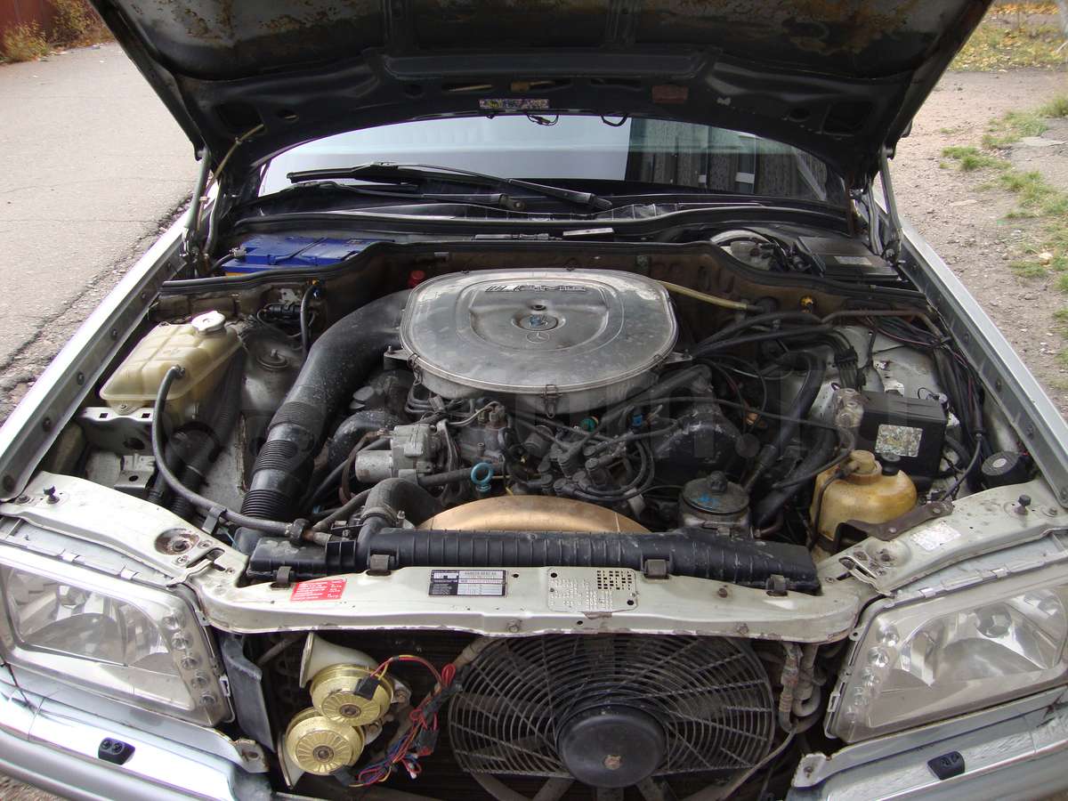

4. Двигатель, есть фото подкапотного пространства , тут я пас. Жду ваших комментов. Расход с его слов 17 город, 10-11 до 120 трасса. Масло не жрет. Похоже на сказку )) И, компрессия на ХОЛОДНУЮ во всех цилиндрах 3... Знаю что на горячую должно быть по моему 11-12, поправьте , если не прав.
5. ПТС, закончилась и пошла вторая, говорит о кол-ве владельцев.... Но я ищу авто в состояние - ХОРОШО , на отлично не надеюсь, поэтому для меня это не важно.
6. Авто по ПТС 87 г.в, реально по вину август-сентябрь 1984. Также видно по шильдику на багажнике и элементам управления (согласно инфо в инете), с 1985 пишется 500 SE, тут же S 500, если он родной )))
7. О себе руки растут откуда надо, по мелочам авто делал сам, были японцы от камри 1993 до сюрфа 2001, последний немец, Туарег - 2004 . Мерса покупаю, детская мечта. Знаю, что гемор, и мотор судя по отзывам может доставить "удовольствие", но живем всего лишь раз ))) Планирую эксплуатировать частенько, ибо на машине хочется ездить и наслаждаться ездой , а не любоваться на нее)) В дальнейшем планирую приобрести иное авто для повседневных поездок, пока без работы, есть время самому приводить в порядок авто в меру способностей.
Кстати, если кто делал антикоррозийку 126, киньте ссылку на подробности, найти увы не смог.
8. На что обратить внимание при диагностике на СТО?
Заранее всем спасибо, так же, если кто-то подскажет хорошее СТО (со STAR диагностом) для диагностики в Улан Удэ или кто-то может посмотреть, буду очень благодарен ))
Надеюсь на Вашу помощь.

труп с мертвым мотором и пробегом за пол-ляма. тыщ за 30 можно забрать на докатать. старом там нечего диагностировать

Уж не знаю сколько там за него просят, но делать там надо абсолютно все.
Если авто в родной краске, то выглядит бодрячком, но по фото толком ничего не видно.
Маштыбы бедствия:
1. Крышку багажник открыл --смотрим верхнюю панель под стеклом и маштабы ржи --подлезть туда --это демонтаж стекла и такой гемор с ремонтом --что писец.
2. Капот открыли. сдергиваем дворники с поводками, снимает пластиковый декор под лобовым и смотрим маштабы геморя в туннеле где мотор дворника и особенно под лобовым---А сюда подлезть, надо лобовик увыудить. разобрать переднюю часть салона с проводкой и шумкой и только потом , трах. трах.трах.
3. Задние лонжероны. где крепится задний стабилизатор. смотрим на кронштейны крепления стаба к кузову, а точнее сами места где стаб крепится --очень замечтально и там гниет.
4. Про карманы в багажнике под щитками --так-же и сюды ныряем. --это уже менее хлопатно.
5. Если задние фонари пропускали воду. то смотрим так-же и задний телевизор, в туннеле где замок багажжника стоит --там так-же ...
6. Если в салоне сыро и ковры мокрые ---лучше вообще отказаться от этого варианта --ибо это уже труп.
7. Пороги\трещины на задних арках с внутренней стороны колеса\ состояние кузова под передним стабом( место крепеления его к кузову, т.е под АКБ и ВУТ).
8. Арки передние.
9. Судя по тому как задрали , а задрали его не спроста, видимо лазили где угодно --смотреть состояние редуктора + приводов --им скорее всего кирдык. Так-же смотреть состояние передних лонжеронов где бинокли( тяга продальная с шшаровой) и до момента где передние сиденья.
Стар --тебе в этой диагностике по мотору не друг! другом тебе будет Манометр на 12кг + манометр компрессии + камера на предмет осмотра стенок цилиндров.
Жрет масло или дымит --считай мотора почти нет, вскрывать башни на замену колец\вкладышей\маслосъемных --можно выкинуть мотор 50\50.

Заднее левое крыло пошло гнить, и в салоне срач. Неинтересный экземпляр, кузовщина важнее мотора, и коробаса.

Кузов же можно взять от донора, если найдешь ))) значительно дешевле. Но здесь со слов форумчан и двигло уставшее, хотя опять же пока не посмотришь не узнаешь.
Кузов от донора? И гдеже найти кузов в идеале и ещё от донора? И сколько понадобится ресурсов чтобы перекинуть все потроха в новый кузов со старого.
Гораздо проще взять контрактный мотор с коробкой в идеале и перекинуть. Чем разбирать пол машины и переваривать, травить, красить всю ржавчину и гниль.
Нечего туда ездить и смотреть, вживую будет ещё хуже, ахтунг. Темболее видно по состоянию салона хозяину наплевать на эту машину, деревяшка акпп с зазорами, паломано всё, впыли, в сапогах там чтоль лазил. У него небыло даже желания в салоне марафет навести прежде чем фоткать на продажу. Хлам.
