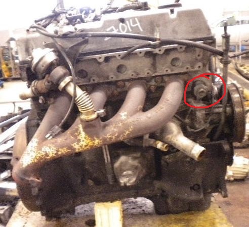

Всем добрый день. На двигателе 601912 натяжитель цепи потек. Стал подтягивать сорвал резьбу.Можно что нибудь сделать? Голову искать как-то дороговато.

как уж можно умудриться сорвать там резьбу? там с трубой метровой тянул?кольцо надо было поменять люминевое - стоит копейки.Что посоветовать - втулить теперь только.Всем добрый день. На двигателе 601912 натяжитель цепи потек. Стал подтягивать сорвал резьбу.Можно что нибудь сделать? Голову искать как-то дороговато.

Втулить.Можно сделать без снятия головы.
А то,что сорвать резьбу надо постараться - это точно ![]()
#4
Отправлено 11 May 2015 - 23:26
Да уж с дуру можно и х..р сломать. Это как тянуть надо ! Теперь втулить и про канал масляный не забыть. А вот со снятием или без сомнения берут я б снял чтоб стружка в поддон не посыпалась.

Спасибо за комплименты. Кто-то делал? Втулку точить или какая нить подойдет?

По факту это действо будет печальным - подлезть с ручным инструментом туда весьма непросто, места там немного.
Как минимум я снимал бы всё навесное с той стороны и переднюю крышку, чтобы видеть что к чему. Как максимум - доставал бы двигатель. В извлечённом состоянии двигатель можно заволочь на станок - тогда точно всё будет хорошо.

Что теперь пенять на зеркало, теперь проблемму надо решать.Спасибо за комплименты. Кто-то делал? Втулку точить или какая нить подойдет?
Я б зделал так снял гбц онес к бошкавитому токарю и показал в чем проблемма. Втулка должна быть не слишком толстая чтоб у натяжителя хватало хода и не забыть про маленькое отверстие для подачи масла в натяжитель. Удачи в ремонте чтоб все получилось!!

...и токарь скажет что всё збс.Я б зделал так снял гбц онес к бошкавитому токарю и показал в чем проблемма.
Масляный натяжитель на 601.912 вкручивается в блок цилиндров. Поэтому и говорю - действо будет печальным, в самом печальном случае придётся волочь блок к станочникам, что чревато полной разборкой двигателя

Каждый имеет право на ошибку.Я в вас не сомневаюсь не чуть но на 601 2 3 все таки в гбц....и токарь скажет что всё збс.
