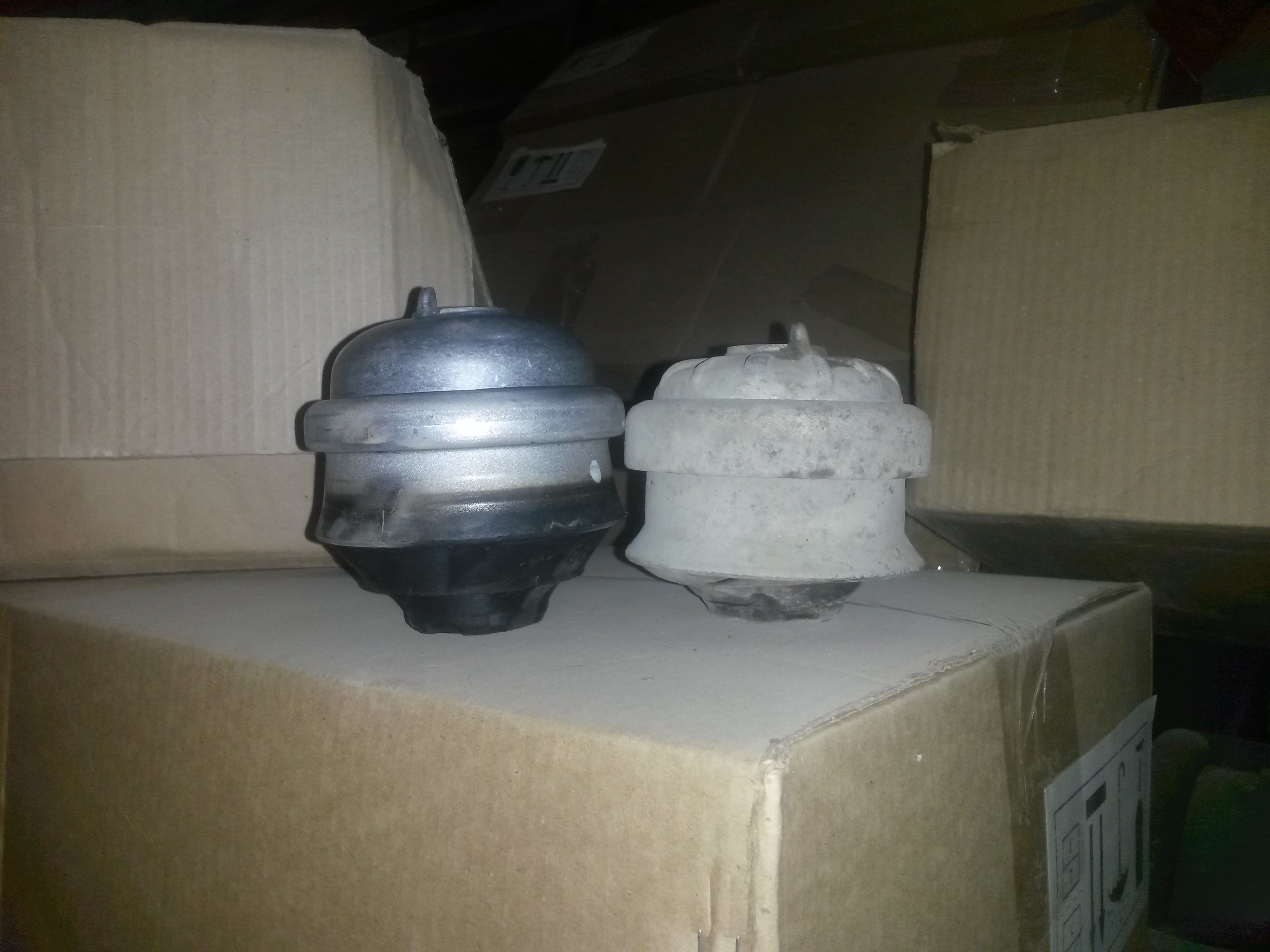

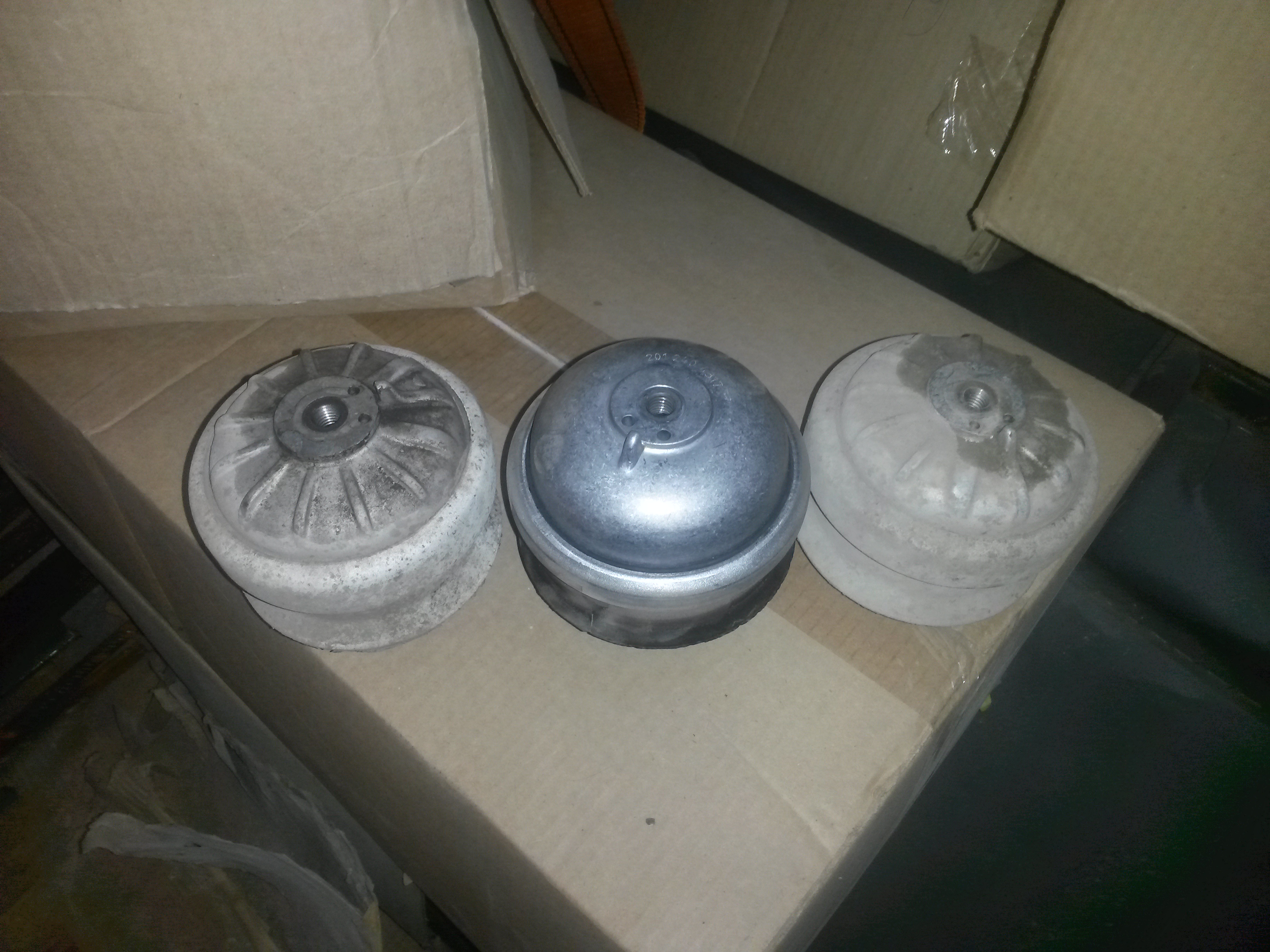

Причиной замены стала дикая вибрация на холостых. Я в начале думал что троит мотор, было такое ощущение что в каком нибуть тазике этих же годов едешь. И так я купил две подушки lemforder с номером 10862 02 так, как рекомендуют менять сразу две да и к тому же их 20лет сто пудово не меняли)) На экзисте подобрали по вину, но на вид он отличаются от стоявших. На страрых есть, что то вроде прес масленок видимо через них масло закачивали а в новых нету ну и верхняя часть у старых ребристая а у новых гладкая. Но когда мы с товаришем пробовали выяснить подушки виноваты или мотор троит, мы пытались руками движок раскочать, на заторможеной машине включили скорость и отпускали сцепление. Так что от этих методов толку ноль визуально не определишь. Вот фото снятых подушек резина вся порвалась и просели прилично.

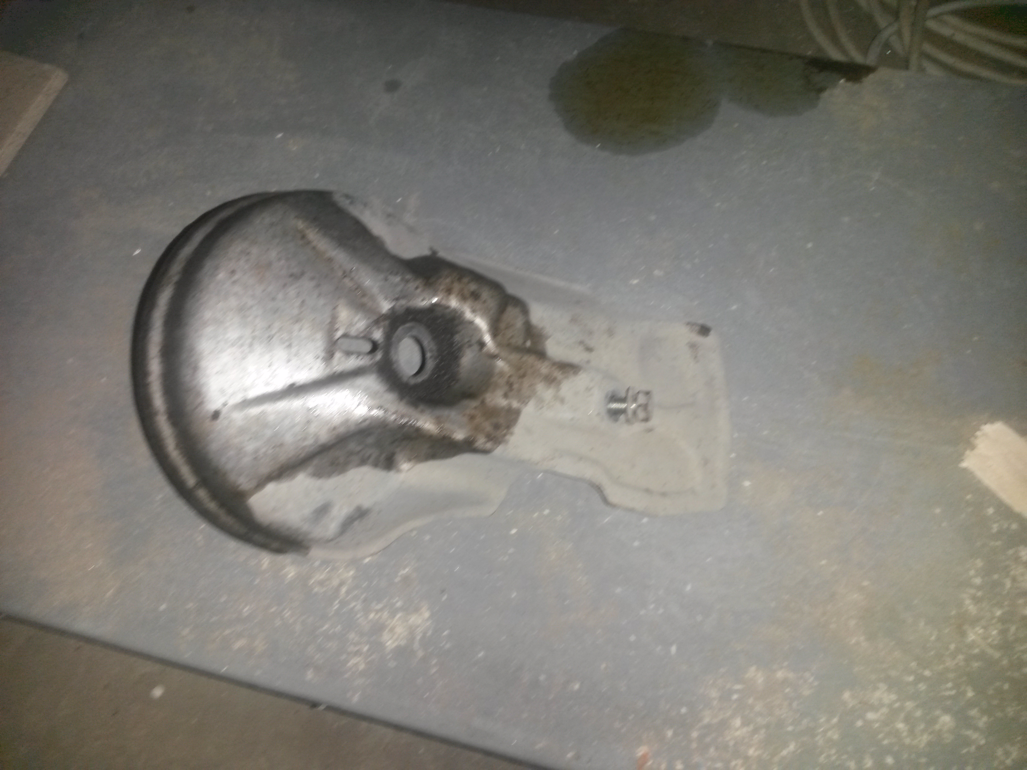

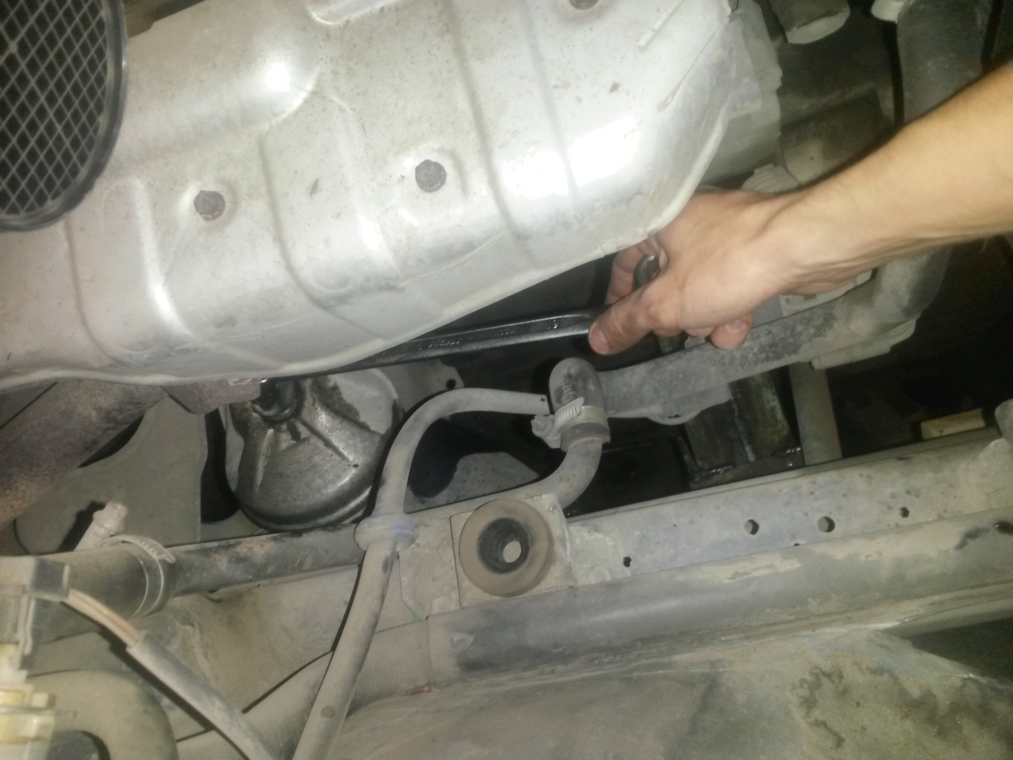

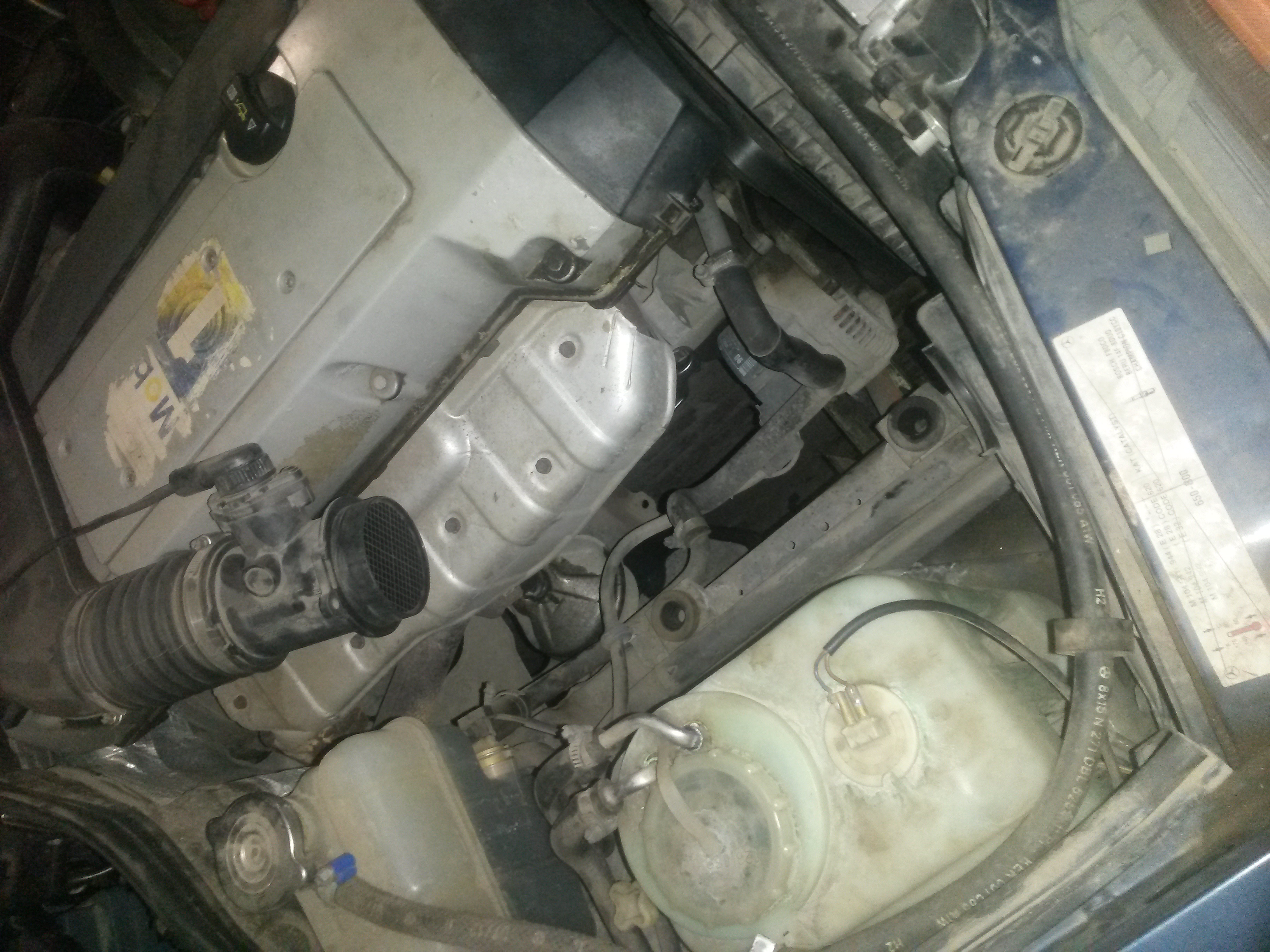

Далее нужно было придумать как их снять. Для начала нужно снять кожух воздушного фильтра и тепловой отражатель подушки (ключ на 10) для удобства.

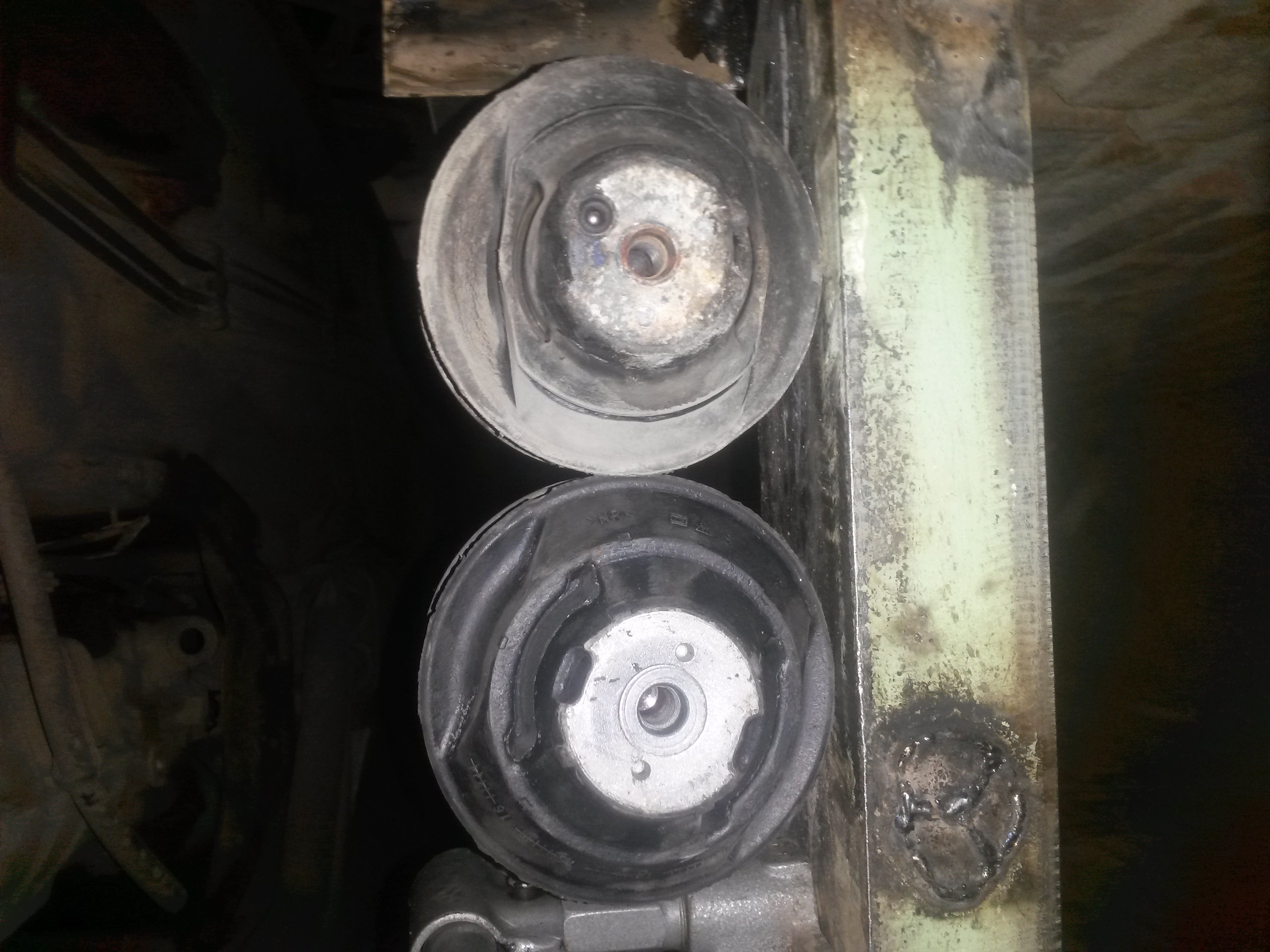

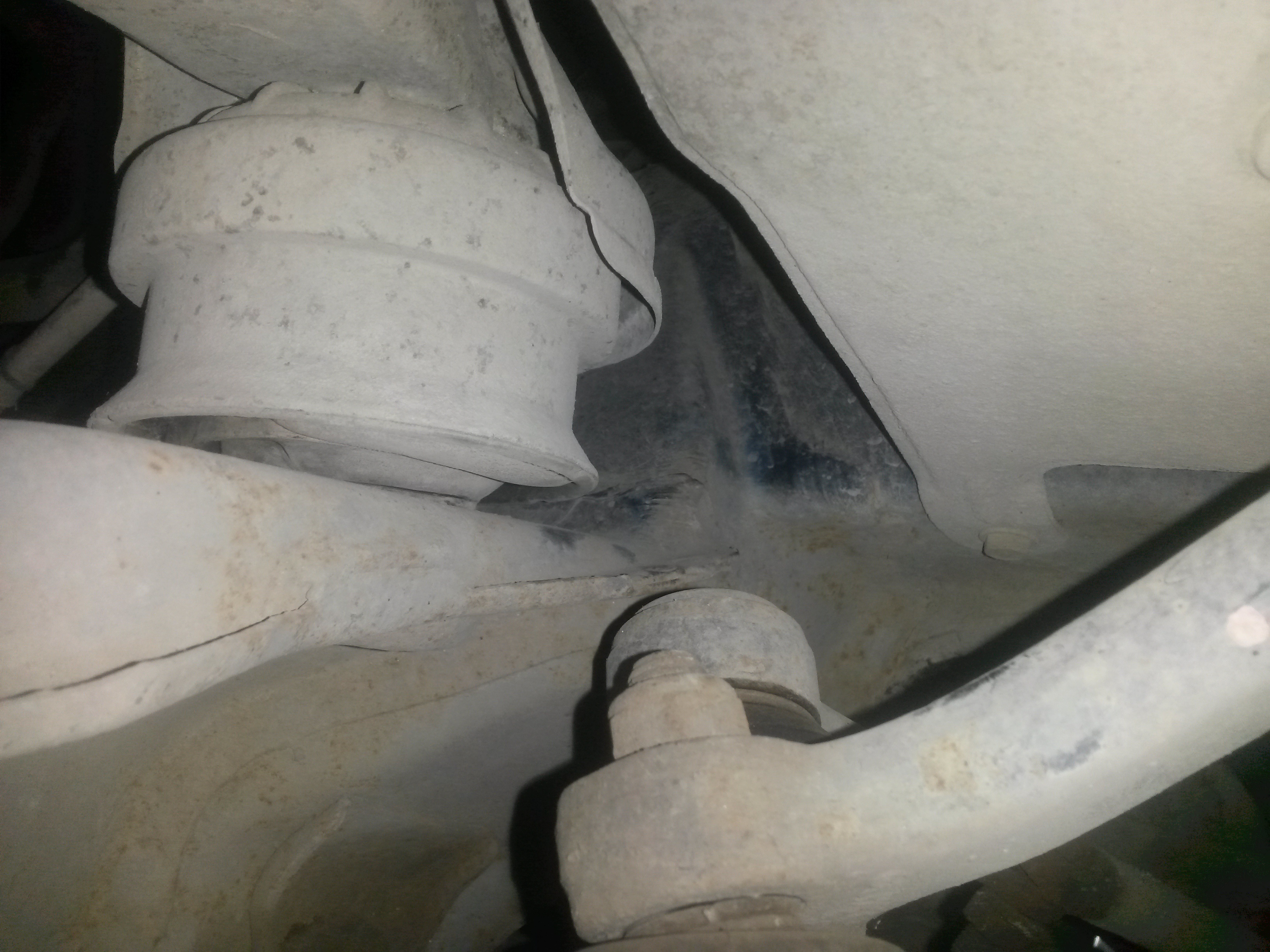

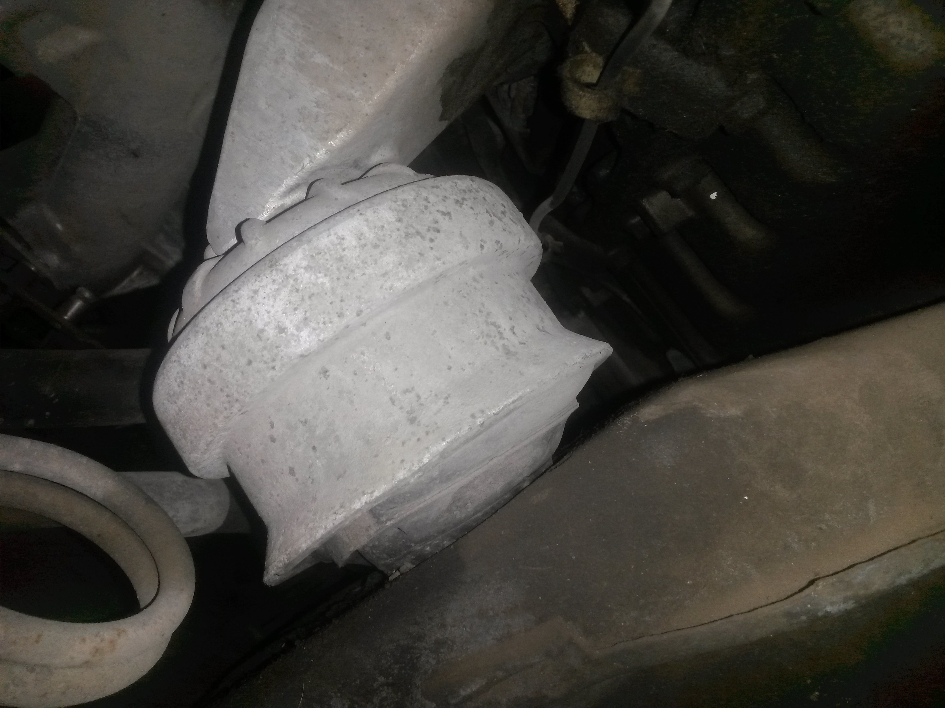

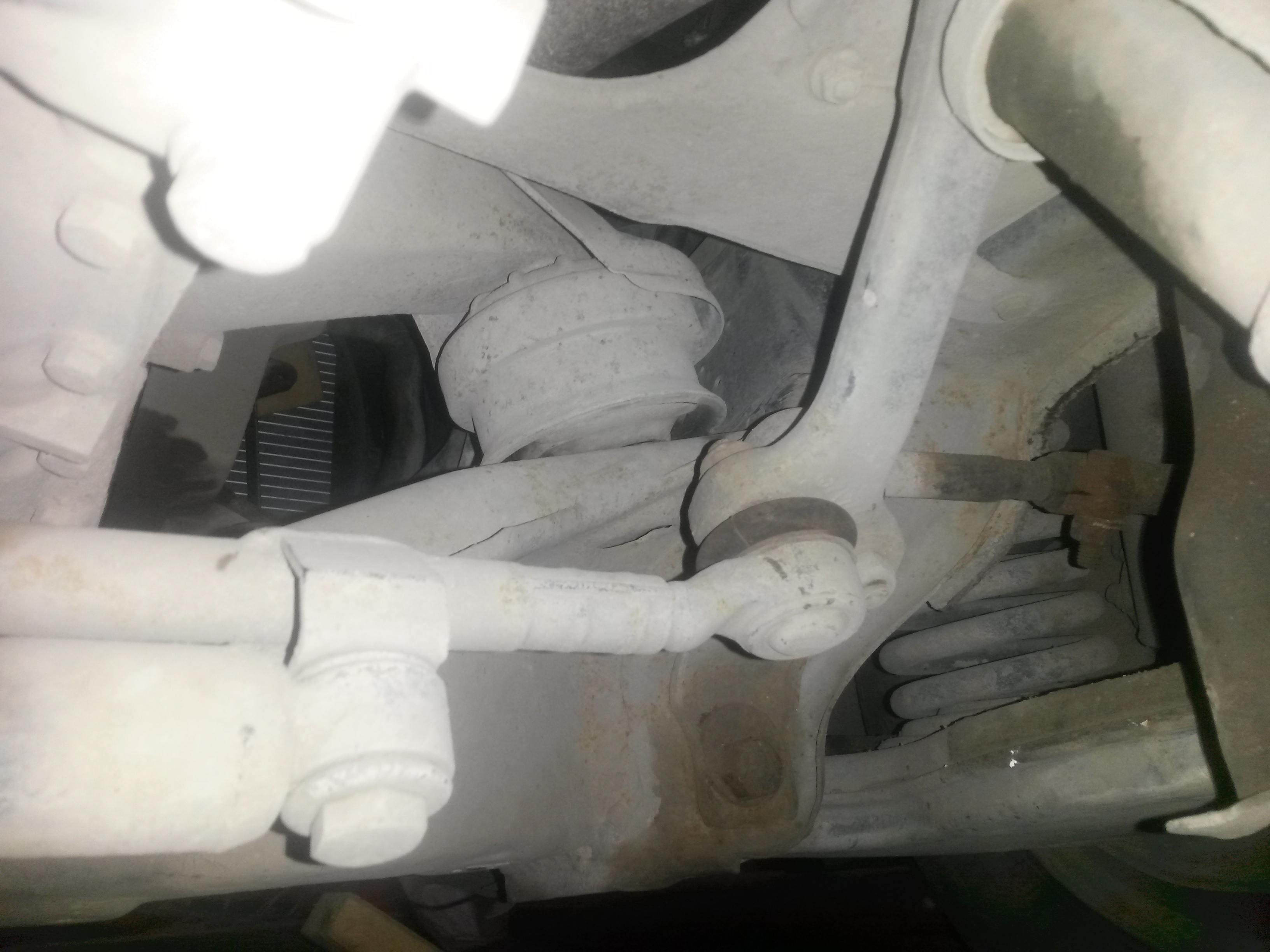

Вот собственно фото просевших подушек на машине :mrgreen:

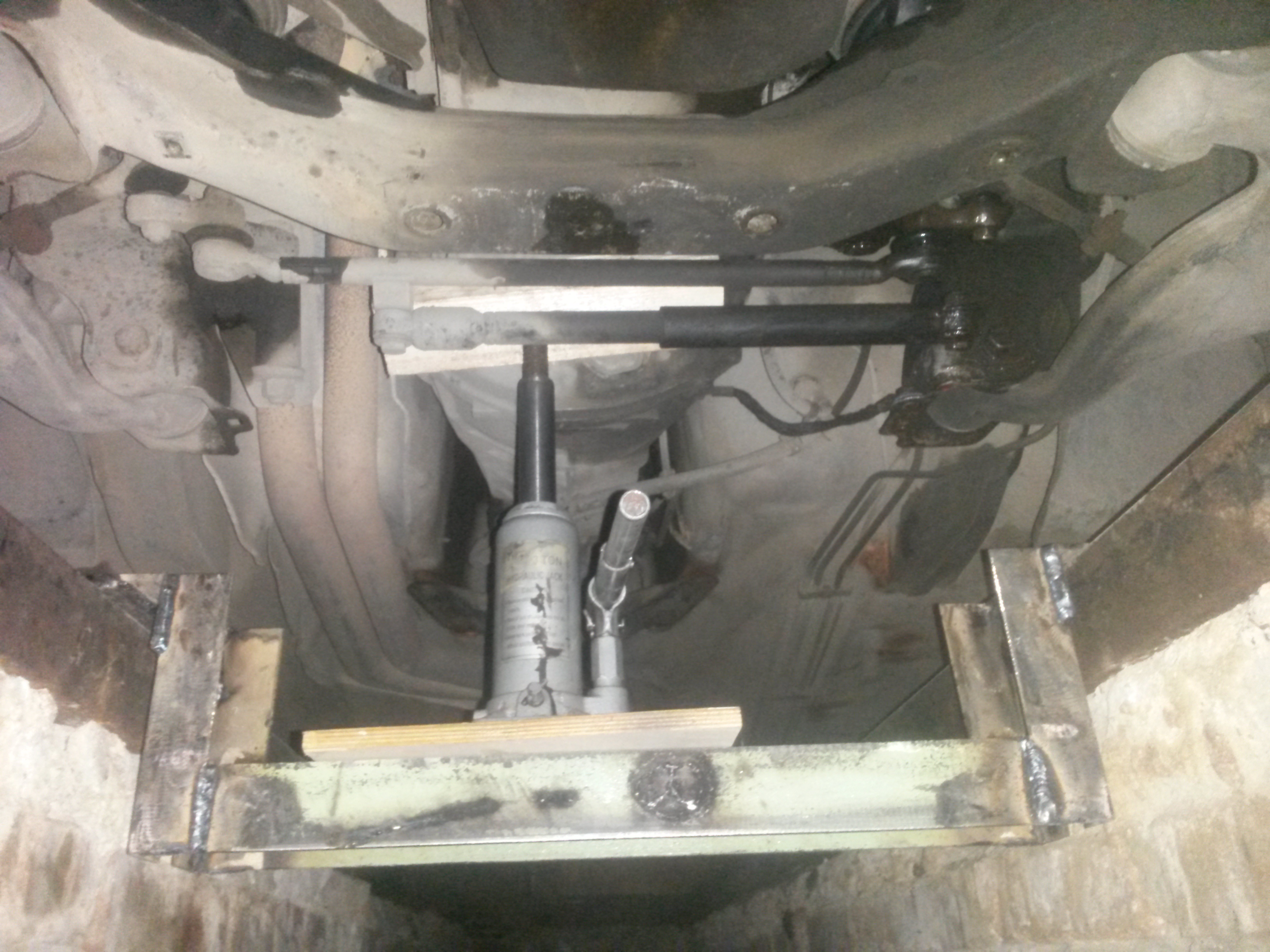

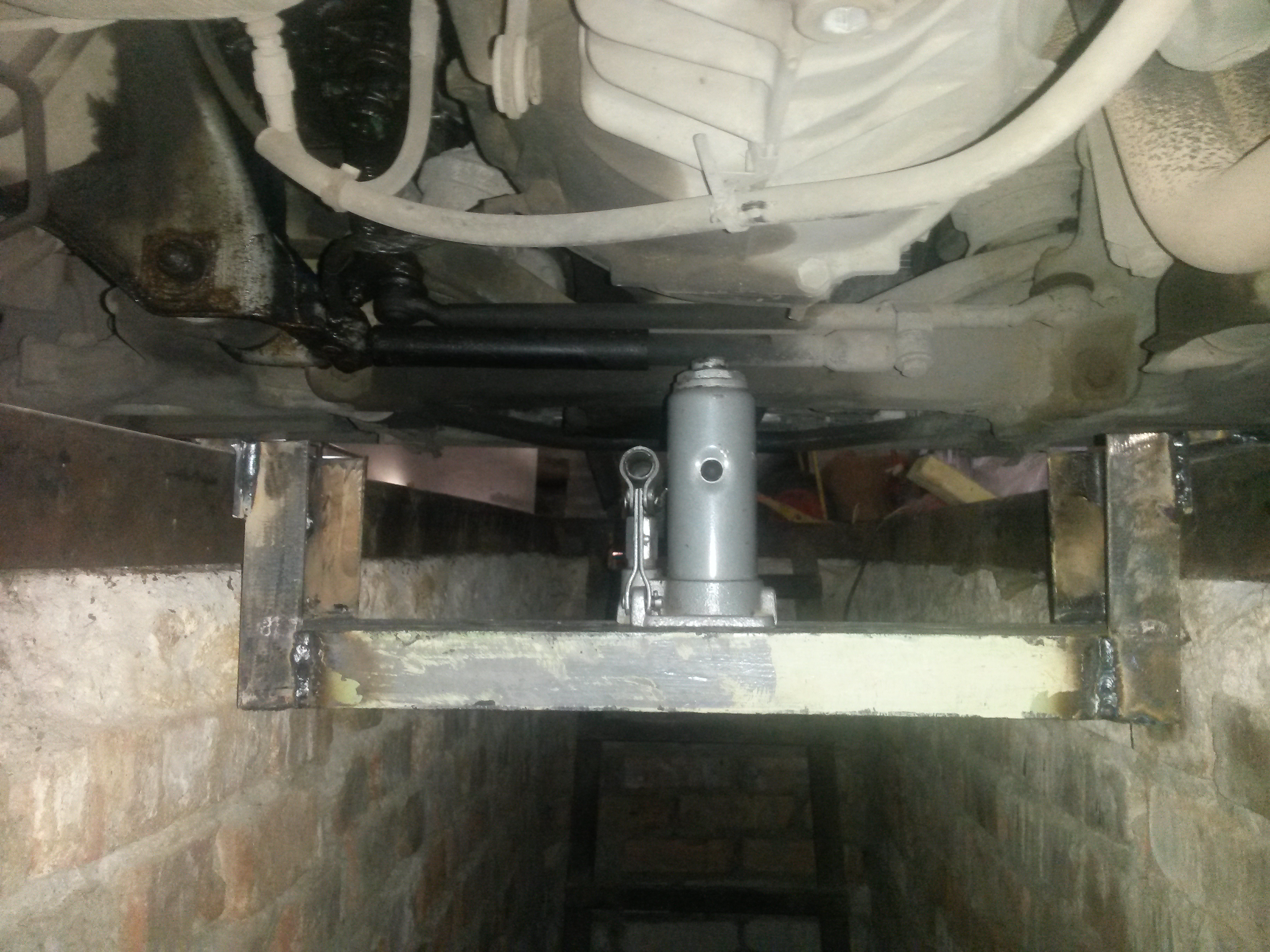

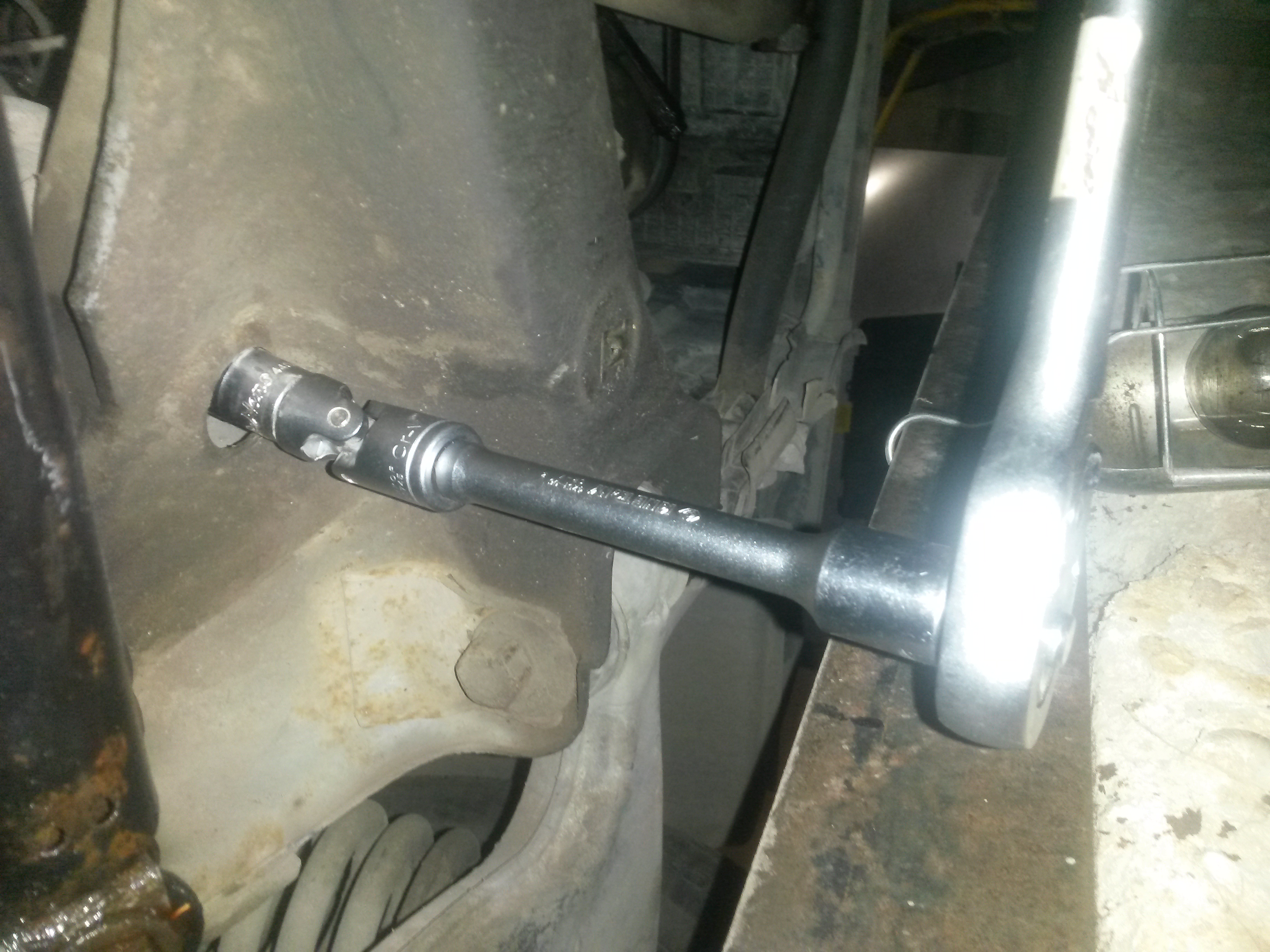

Далее нам нужно приподнять двигатель. Для этого я изготовил приспособу в яму что то вроде мостика для домкрата.Откручиваем болты на 17 сверху и снизу на подушке которую будем снимать первой и ослабляем на второй. Поддомкрачивал я в месте соединения двигателя и коробки через здоровенный брусок. Ставим новую подушка и наживляем болты. Когда обе поставили и мотор лежит своим весом затягиваем болты 55Hm и собираем все обратно :biggrin:
