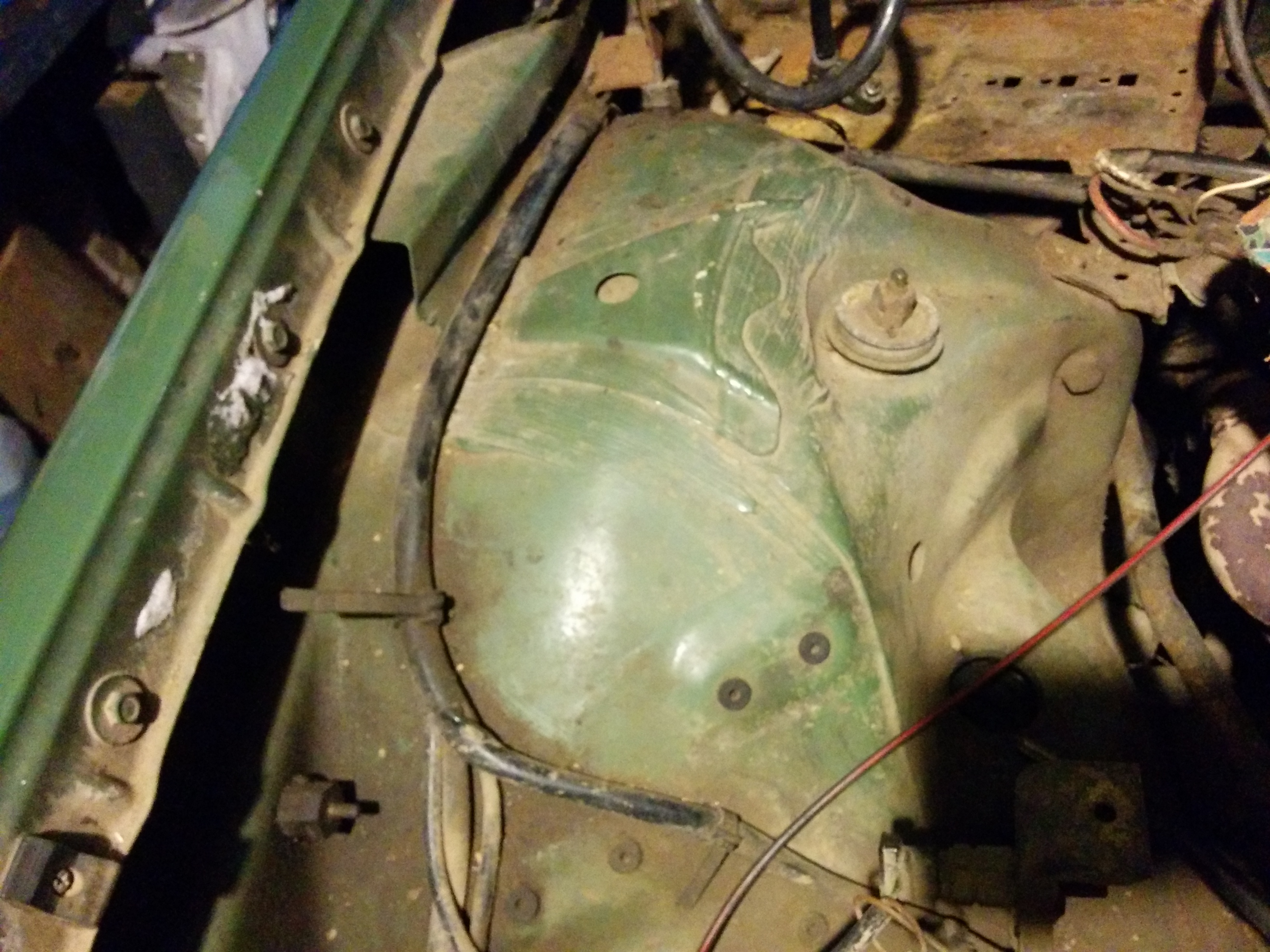

Друзья, без вступления, хочу купить мерсе, по старее и получше, сам крашу и варю и прочее, но по 123 м вообще ничего не понимаю, помогите отценить состояние и какие подводные камни есть у 123 го, как легко достать к примеру кузовные на него, пороги там и прочее, насколько поддаются сварке... вот это экземпляр отдают за 80 р + мотор + коробка в нагрузки для ремонта. Что мог сфоткал, было -37 градусов))
спасибо.

по фото выглдит хорошо, не знаю местных цен, но 80 очень нормальная цена для того. что можно увидеть. оценивать старую машину тяжело, разброс событий во времени за такой период такой, что набор проблем может быть диаметрально разный. на фото неубитый, даже приличный салон, целое подкапотное, нет лохмотьев на днище. при возможностях варить и красить имхо отличный вариант. иище, отличное сочетание зелени+желтого салона, класика, жаль не болотный

С виду крепкий кузов. Двигло вроде м115. Можно попробовать. Мой в начале был в состоянии загнанной лощади.

Смотри днище(в ногах передних пассажиров), задние арки, пороги и ниши багажника - это больные места 123. Кузовные запчасти найти не сложно(как б/у так и новые), вопрос в цене. По фото ничего критичного не увидел, за эту цену.

Вот ещё есть фотки внешне, арки внизу подгнили, подзамену, дно багажника и ниши целые, меня остановило то, что на авито порылся, и можно даже на 145-220 взять живой уже сделанный или в родном окрасе мерин, с учётом стоимости материалов и красок сами понимаете, или я чего то не догоняю, поправьте
