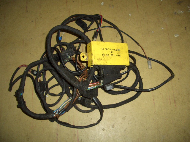

т.к. мой слон из Эмиратов то не смотря на очень богатую комплектацию в нем нет подогрева сидений, вот решил заморочиться.
Подыскал салон с подогревами всех сидений, а дальше нужен совет - помимо самих сидушек, дивана, что нужно по проводке? реле? нужно ли менять блок комфорта?

с того же донора забирай проводку , реле и выключатели(кнопки) в комплекте, так же надо будет менять панель под ручкой кпп или в своей пытаться вырезать под кнопки отверстия

блок комфорта менять не нужно
нужно докупить вот это: жгут, модуль управления, кнопки, ну и деревяху с местами под кнопки или свою доработать
собственно есть комплект дооснащения 3500р, всё кроме деревяхи
