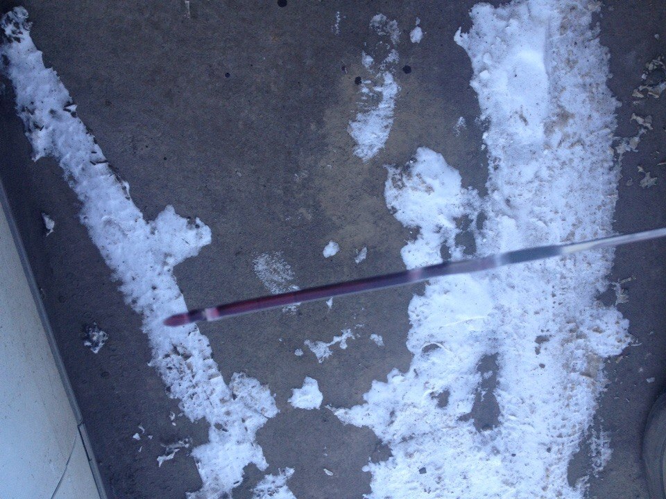

Доброго дня всем, не то что мне(
Сегодня утром завел авто, двигатель 615.940, коробка 722.1, прогрел, включаю заднюю - ноль внимания, драйв - то же самое. Туда сюда маслаю рычаг - ничего не происходит. Педаль по-нажимал, тормоза вроде нормальные. Меряю уровень, уровень существенно выше нормы (сантиметров на 10) и не меняется при заглушенном двигателе и заведённом. Вчера приехал как обычно, все было нормально. Такая фишка с селектором уже была, но только когда не было тормозов.
Вынесите вердикт, если кто сталкивался, куда копать((

Насос масло не качает
На шестерне маслонасоса, сидит биметаллическая втулка, возможно ее разбило (без нее насос не качает, проверено на своем опыте), еще на бублике есть усы, но с ними навряд ли, что то могло случиться, соответственно как и с самими шестернями насоса!

Корочяе говоря так и так надо коробас снимать?
Похоже на то, хотя сначала не плохо бы тупо проверить поддон, может ты его ударил, а он в свою очередь задел масленный фильтр или еще чего и насос хватает воздух вместо масла.
А маслоприемник мог забиться? Я ж говорю ездил нормально, в штатном режиме припарковался на парковке, а утром раз, и не едет. Единственное что, у меня машина плохо заводится всегда.
Или может быть вакуум на коробас не подается?
Или масла дурни налили так много что кажется максимум и на заглушенном и на заведённом? Я читал здесь что у человека коробас не работал из-за того что масла было много...
Плохо заводиться к акпп отношения не имеет, много масла - тут конечно плохо, оно пенилось и его температура могла подниматься, хотя я сам перелил, да так что у меня из сопуна хреначило, но на работе акпп не как не отразилось, хотя успел поездить с перелитым уровнем достаточно долго. Вакуум тоже не при делах , на работу, акпп он конечно влияет, но ехать должна в любом случае, фильтр мгновенно полностью забить тоже не могло. Про поддон я не зря написал, когда ты ехал насос и магистрали были заполнены маслом, а вот после стоянки, подхватить заново насосу масло уже при наличие негерметичности сложней.
Если вакуум не влияет, почему когда у меня не было тормозов (ГТЦ накрылся) коробас вел себя точно так же - не реагировал на переключения селектора.
Не знаю, может случайность, знаю на 100% что 121 работает без вакуума, передачи только жестко переключаются (недавно только порватый шланг менял)

Машина поехала! Пошел, завел, полазил под ней думал может чего интересного найду, ничего не нашел, поддон целый.
Сел в машину, как всегда на всякий случай перевожу селектор в положение "R", и она поехала! Сразу пошел померил уровень - уровень опустился как надо, даже маловат стал! Теперь ломаю голову что это может быть? Если бы шлицы обрезало или бублик выскочил, то она бы не поехала!
Ну тогда думай почему насос масло не всегда подхватывает!

Может с селектором фигня какая-то? Соскакивает чего.
Мне человек вконтакте пишет что гидротрансформатор сам в себя масло засасывает без насоса...

Проблема исчезла после замены масла и маслянного фильтра АКПП.
Масло кстати залил синтойл по цене 600р за 4литра, отличное масло.
