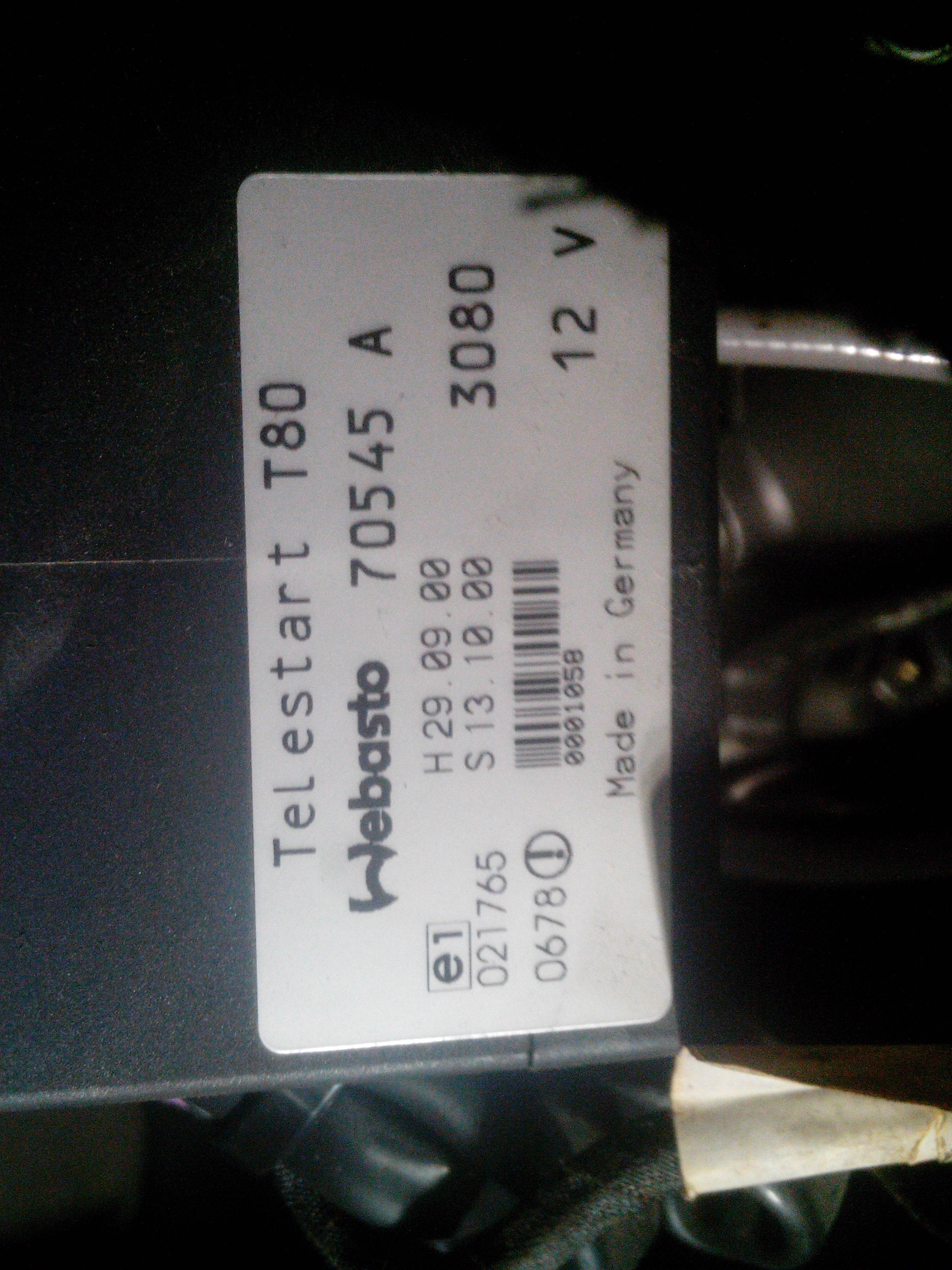

Доброго времени всем .есть 210 и вебасто на нем.хочу покличить её к доп сигналке .как это сделать ?IMG_18022015_142140.jpg фото блока

а этот блок ,что я сфоткал ,мозги вебасты ,или это приемник для дист запуска ?

млин это по ходу приемник .мож кто подскажет на какой провод с салоного пульта подать напругу ?

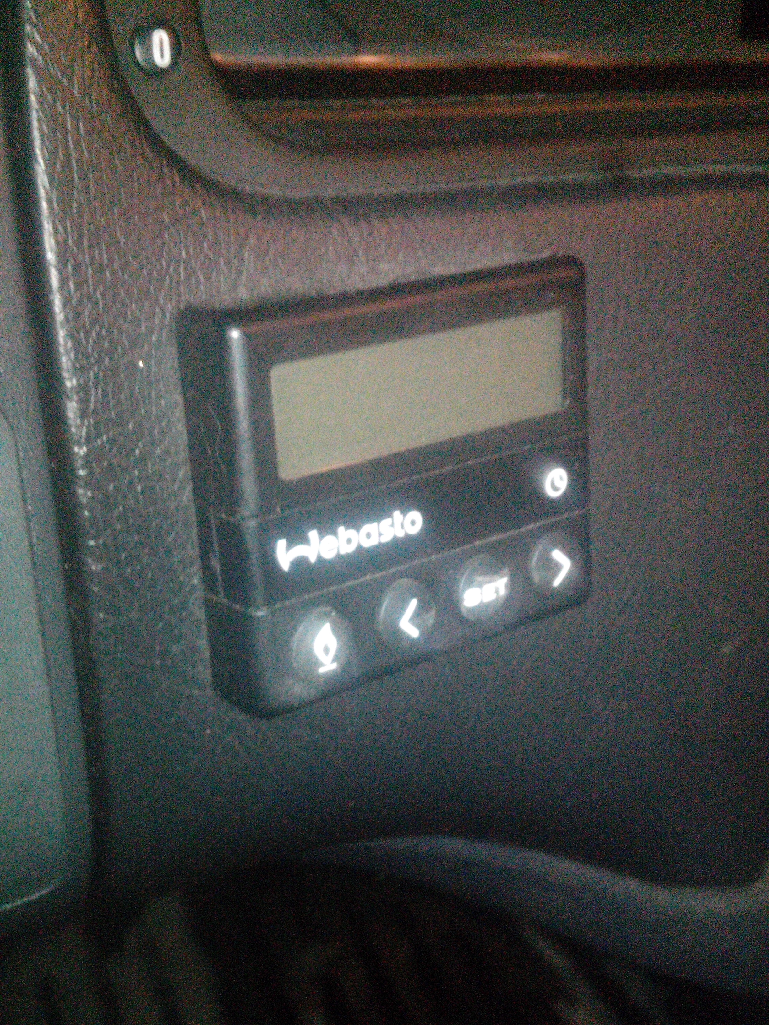

Отправлено 19 February 2015 - 19:13
Фото пульта можно

Отправлено 19 February 2015 - 19:27

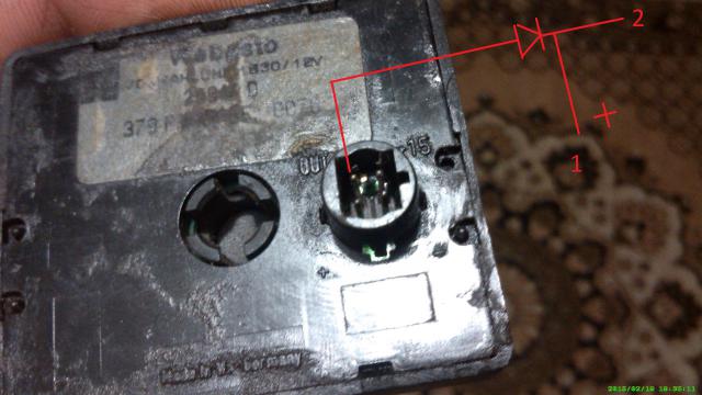

вот он
#9 ОФФЛАЙН   genzemarta
genzemarta
  • Cообщений: 2016
  • Город:Брянская обл.
    W124 2.0TD W210 2.9TD
Отправлено 19 February 2015 - 19:37
вот он
Если снять пульт на нем пины подписаны, +,-, и out, там колодка с тремя проводами надо провод out разрезать впаять туда диод и подать на него + на время которое надо для работы котла на фото подписан № 1. № два идет на котел на третий пин.

а диод для чего там нужен ?короче просто +подать не льзя . а при такой схеме пульт включается ?или это на прямки ?а если от телестарта подать импульс (допустим )там скорее всего то же на аут сигнал приходит .возможно такое ?
Диод для безопастности таймера, при такой схеме работает и таймер и то чем подадите плюс. возможно и от телестарта найти провод аут но у меня нет схемы на т80 на т 60 было всего три провода и управлял т60 одним реле в котором стояло два диода и получалось два канала на управление.
