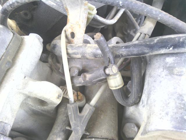

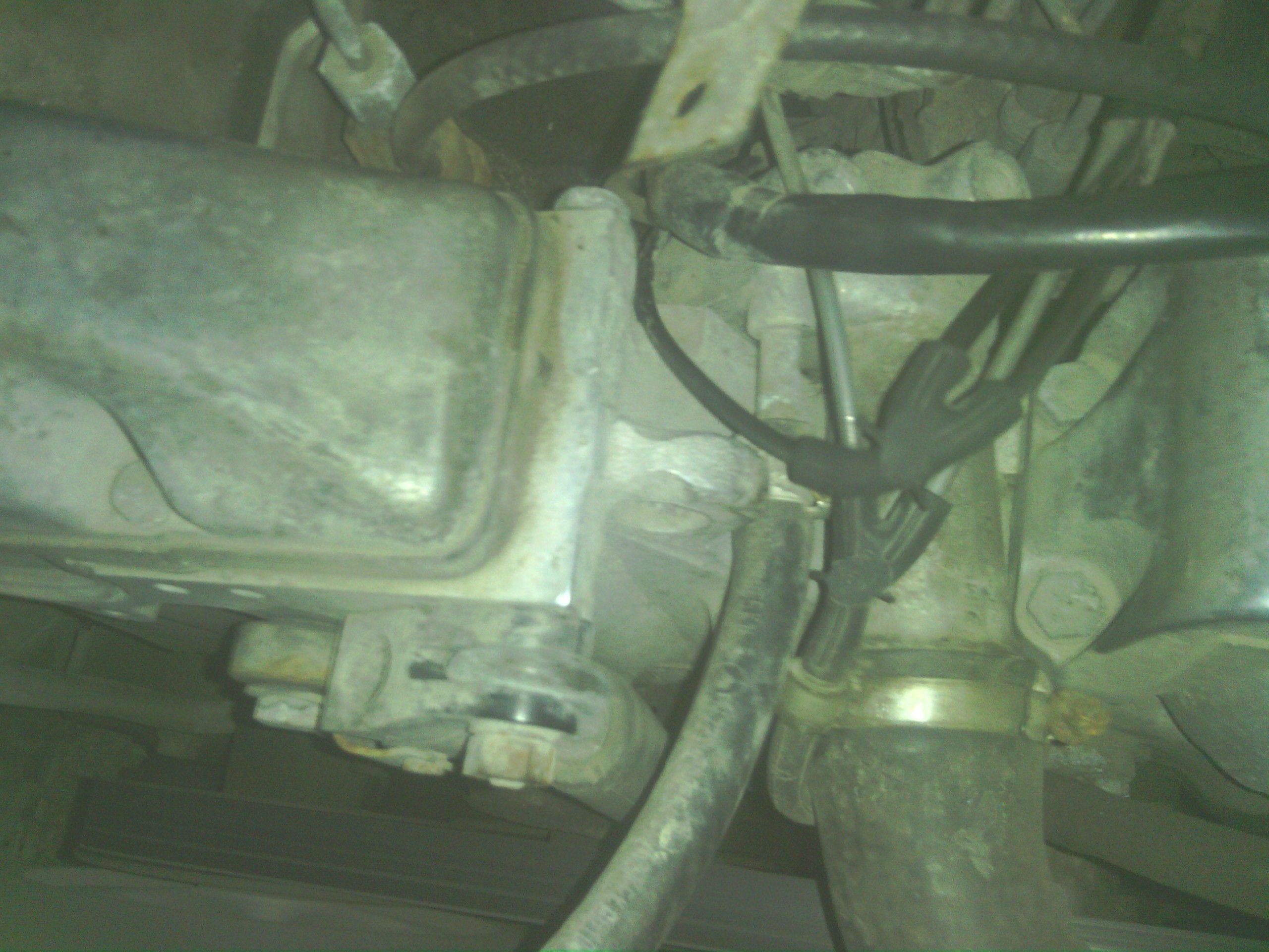

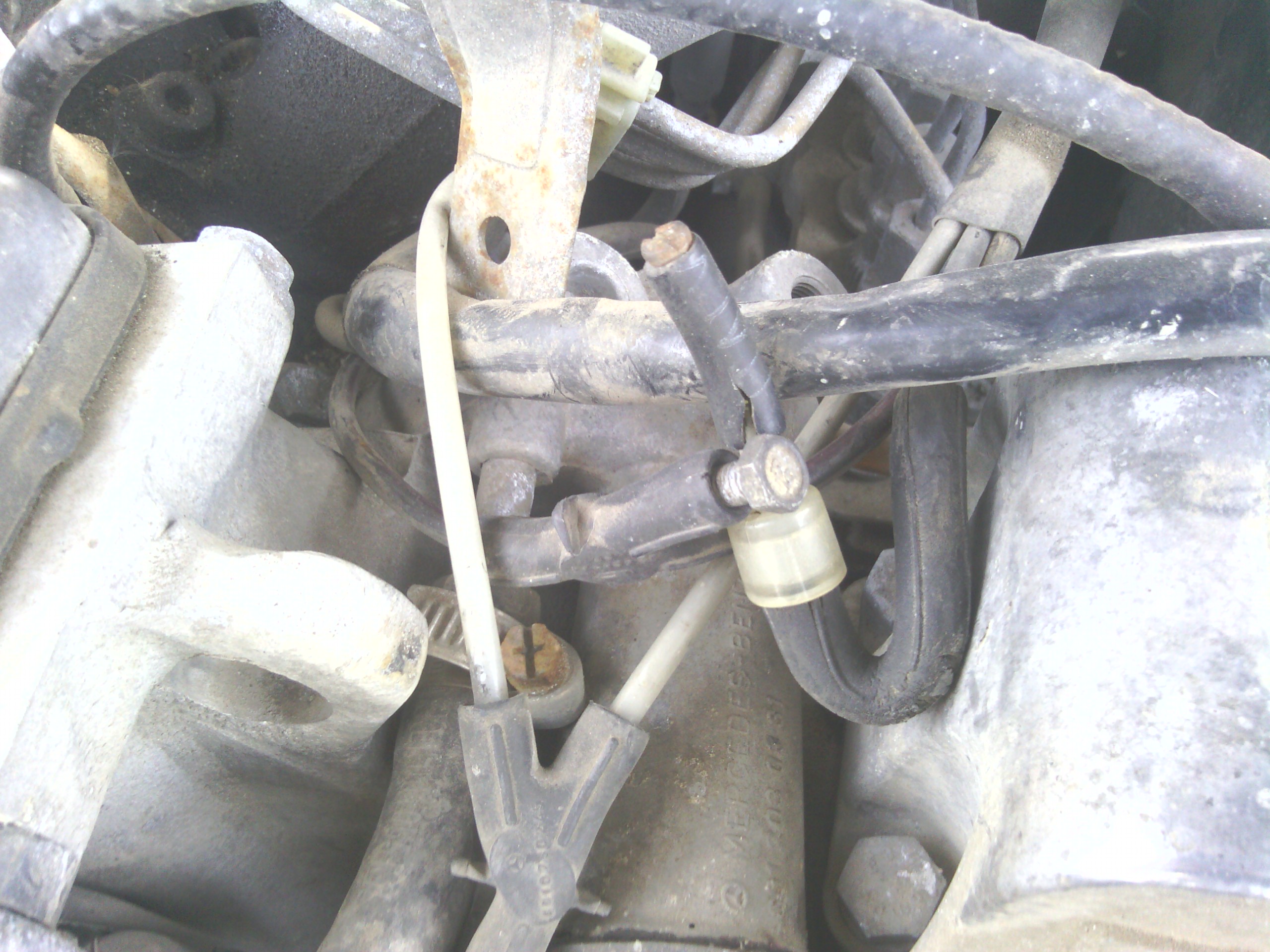

сейчас так.
при этом корректором :
1) поднимаешь фары - ХХ повышается до прогревочных оборотов и с ключа не глохнет
2) опускаешь фары - ХХ снижается до нормального и с ключа глохнет.
переставлял трубки и так и сяк и на перекосяк. не могу в одиночку победить данный вопрос. помогите разобраться пожалуйста. ![]()
602.912 вакуумные трубки.

фото ничего не объясняют... что так что вот так ... ни хера не понятно

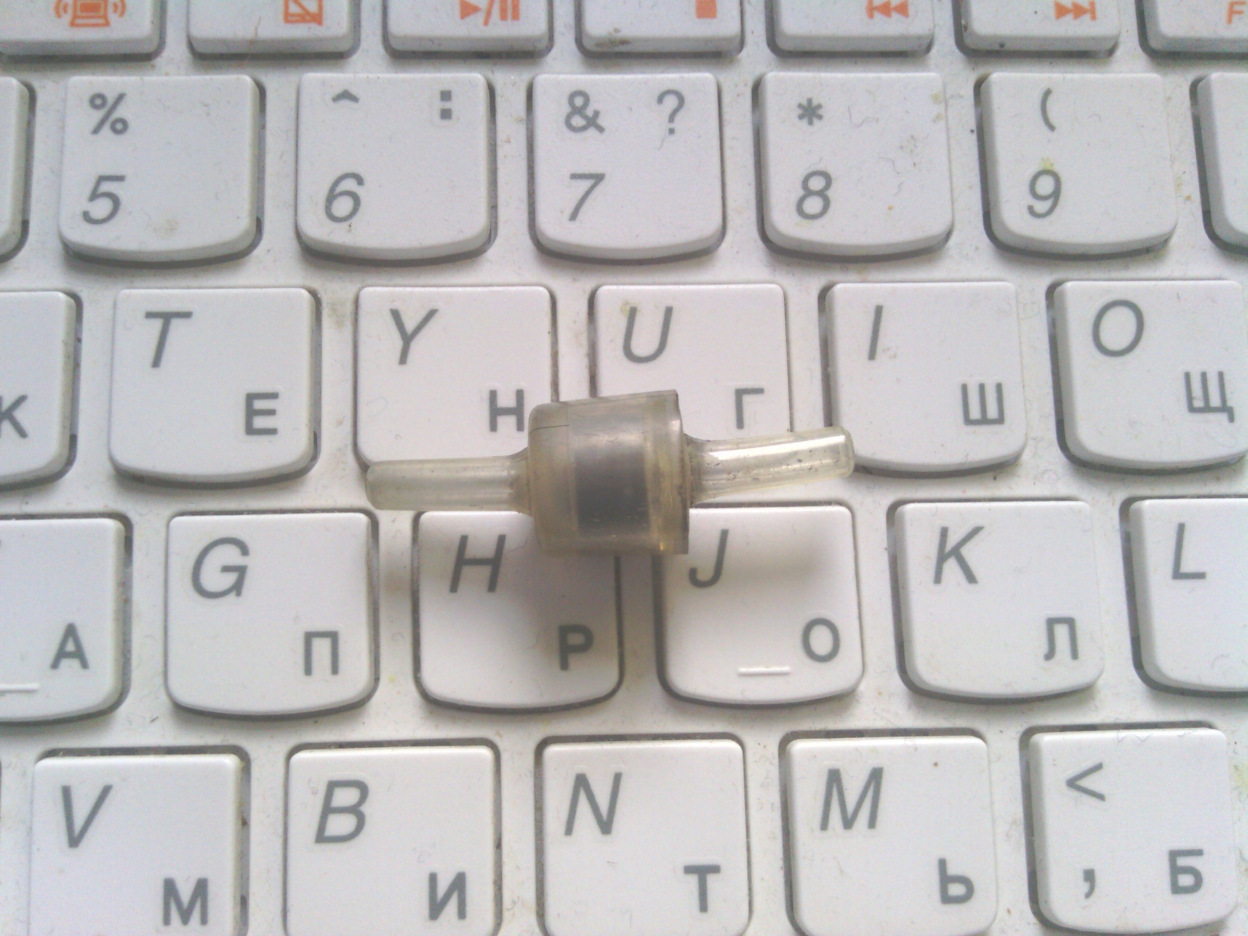

Где взял такой?Тоже хочу!а ларчик просто открывался
вот этот фильтр полностью был забит. запасной поставил и всё заработало![]()
так что дело было не в бобине![]()

Станислав, спасибо.
а фильтр случайно попался и тот бэушный 150 рублей. в магазинах их нет и даже не слышали. хотя похоже вещь полезная и нужная. раз был забит полностью значит без него так же может и клапан какой-нибудь засориться со временем.

так подскажи его номер. как его искать.

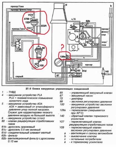

всё работает : прогревочные есть. ХХ есть. с ключа глохнет. фары вверх - вниз.Храни местами трубки на замке зажигания.
но остался один глюк : корректором поднимаешь фары и с каждым щелчком растут обороты. вплоть до прогревочных. опускаешь вниз - нормальный ХХ.
неужели хранить и поможет? (просто не представляю как подобраться к замку)
#12
Отправлено 26 February 2015 - 21:05
Тема же была про вакуум,там red250 все подробно расписал с рисунками!
Сверься со схемами мож чего местами перепутал.
Вот http://www.oldmerin....h...69256&st=80
да и перестановка трубок на самом клапане замка ничего не даст,так как там клапан просто перекрывает вакуум при повороте ключа.где-то раньше напутал
