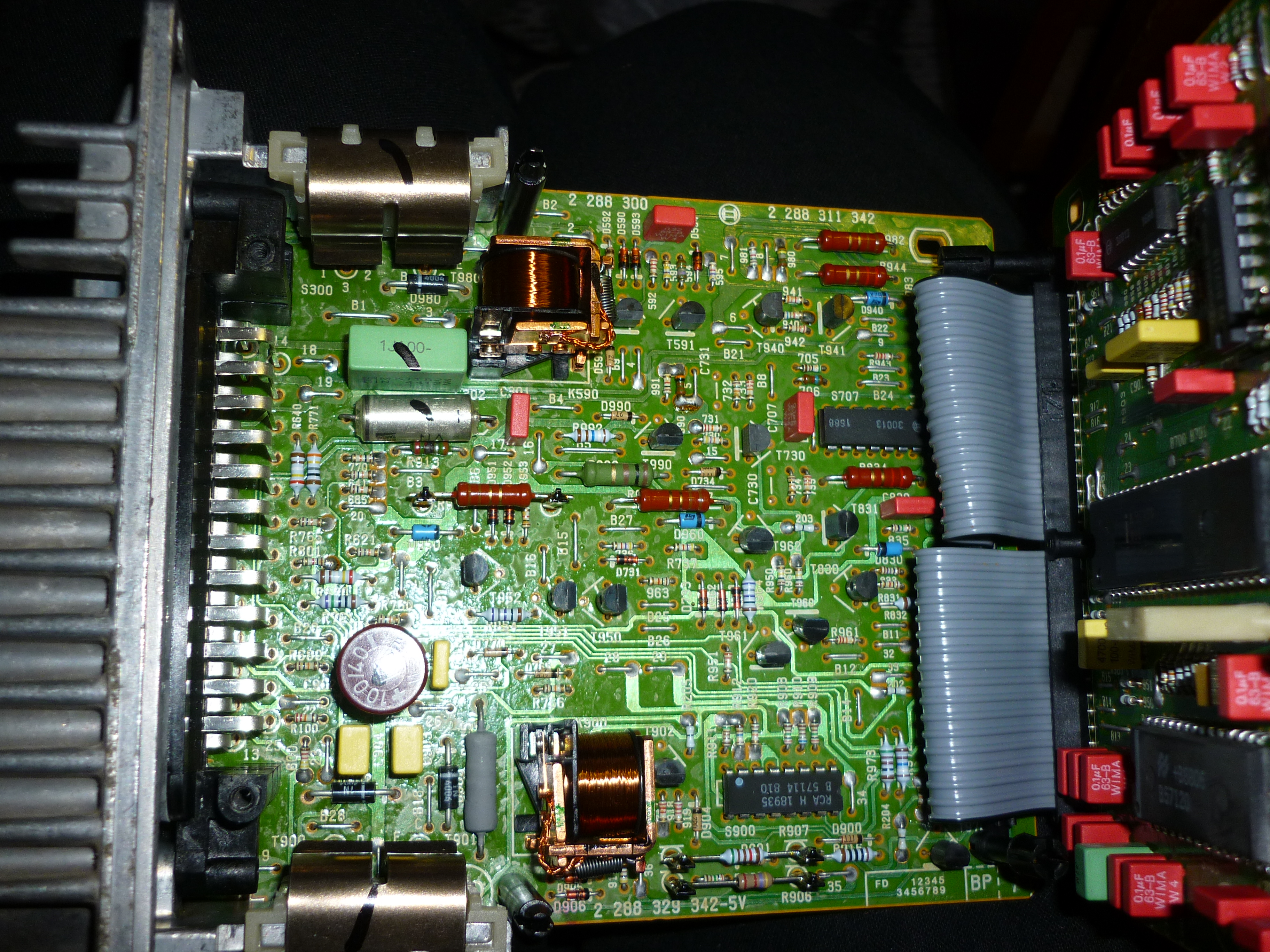

Здравствуйте дорогие форумчане. У меня Мерседес 200, с карбюратором Pierburg 2EE Ecotronic, двигатель M102.922, 2 литра.
В ЭБУ Ecotronic PIERBURG 006 545 43 32 (BOSCH 0 285 007 020) сгорел резистор R913 на плате. Как назло серединка прогорела (почернела), по цветам не как не понять какой стоял(
В интернете поискал схемку, не как не нашол, может не там искал....
Подскажите какой резистор должен стоять, может у кого аналогичный ЭБУ стоит, или схемку где можно поискать?!
Выкладываю фотку моего ЭБУ

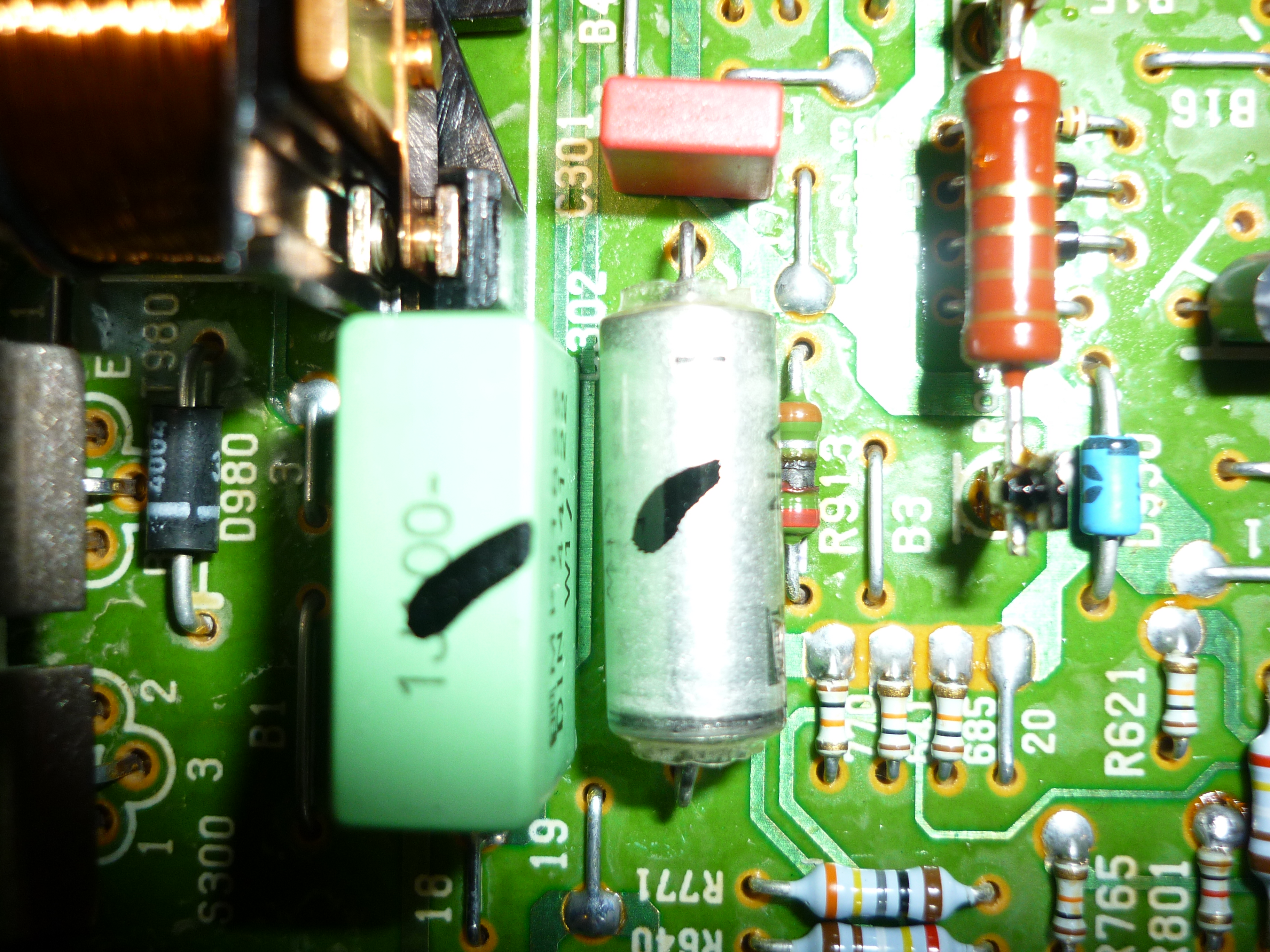

Ещё одна фоточка. Сам резистор R913

Не особо то он и сгоревший. Что, не звонится вообще?

резюки так просто не горят, смотри по дорожкам на плате с чем он "дружит", или где-то замыкание во внешних элементах ( проводка, датчики и т.п.), проблема, скорее, всего не в нём....
Привет. Мультиметр показывает 250,3 Ом примерно (в невыпаемом состоянии). Я не электрик, не могу судить достаточно этого или нет?
по-хорошему нужно выпаять хотя бы одну ногу, чтобы померить именно резюк....
Выпаял я его, 216,3 ОМ показывает, значит не доконца сгорел, я так понимаю?Подскажите достаточно этого для нормальной работы?
