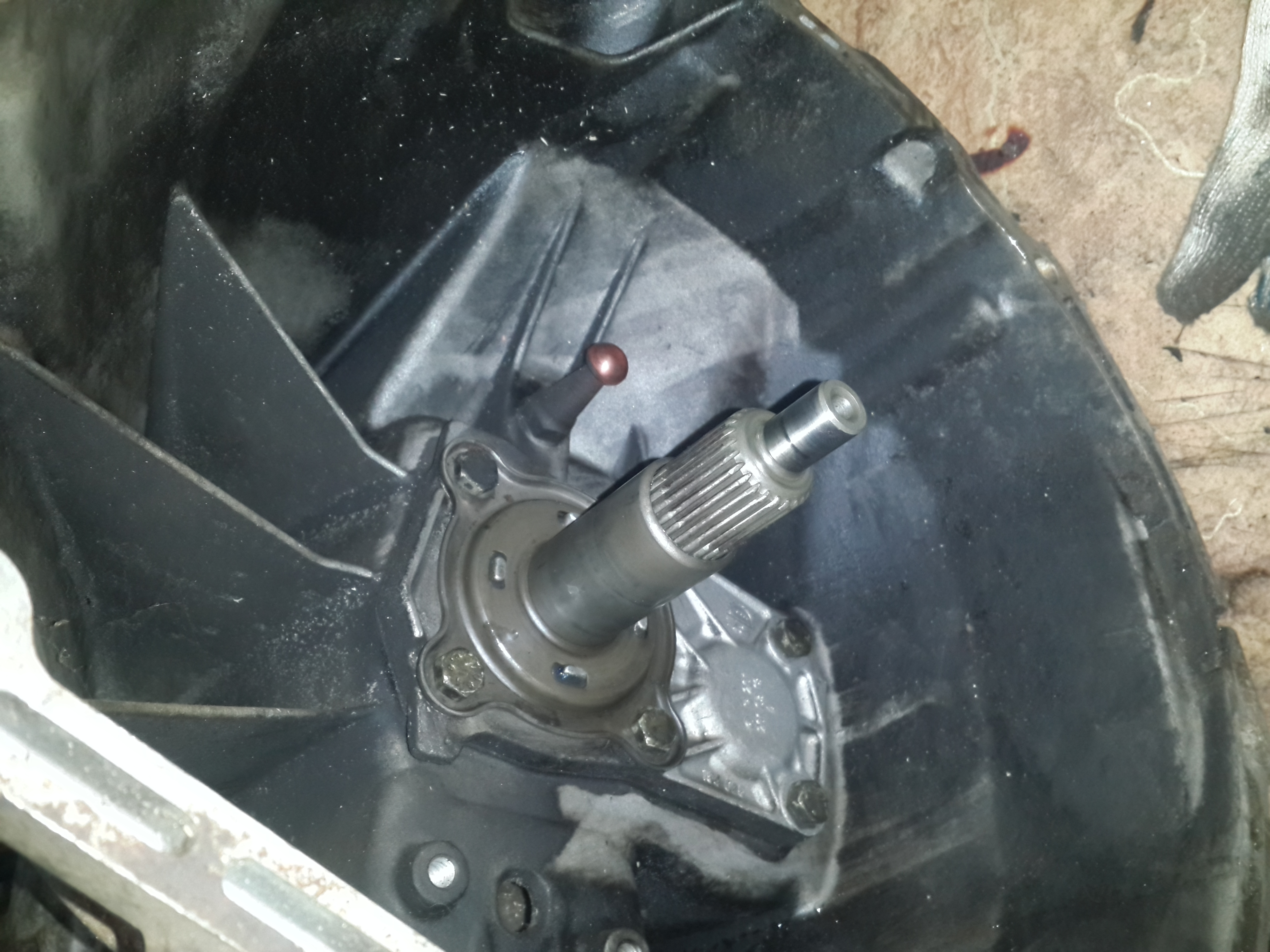

Мкпп с w210 2.8 первичный вал имеет небольшой люфт, и когда его прмжимаеш он цепляет и шоркает направляющую выжимного это нормальное явление или нет?
Ставить ее или нет?? Что посоветуете?

С новым подшипником не цепляет. После установки на машину, передний конец перв. вала отцентруется в подшипнике маховика и ничего цеплять не будет. Для нормального включения прямой передачи главное, чтобы у перв. вала не было осевого люфта. Если на нейтралке подшипник вращается плавно, без заеданий и перекатов, коробку можно ставить.
