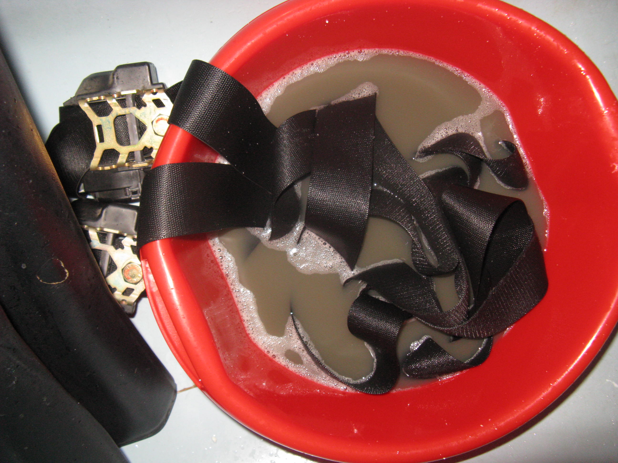

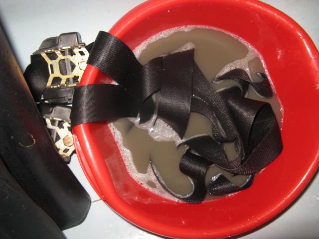

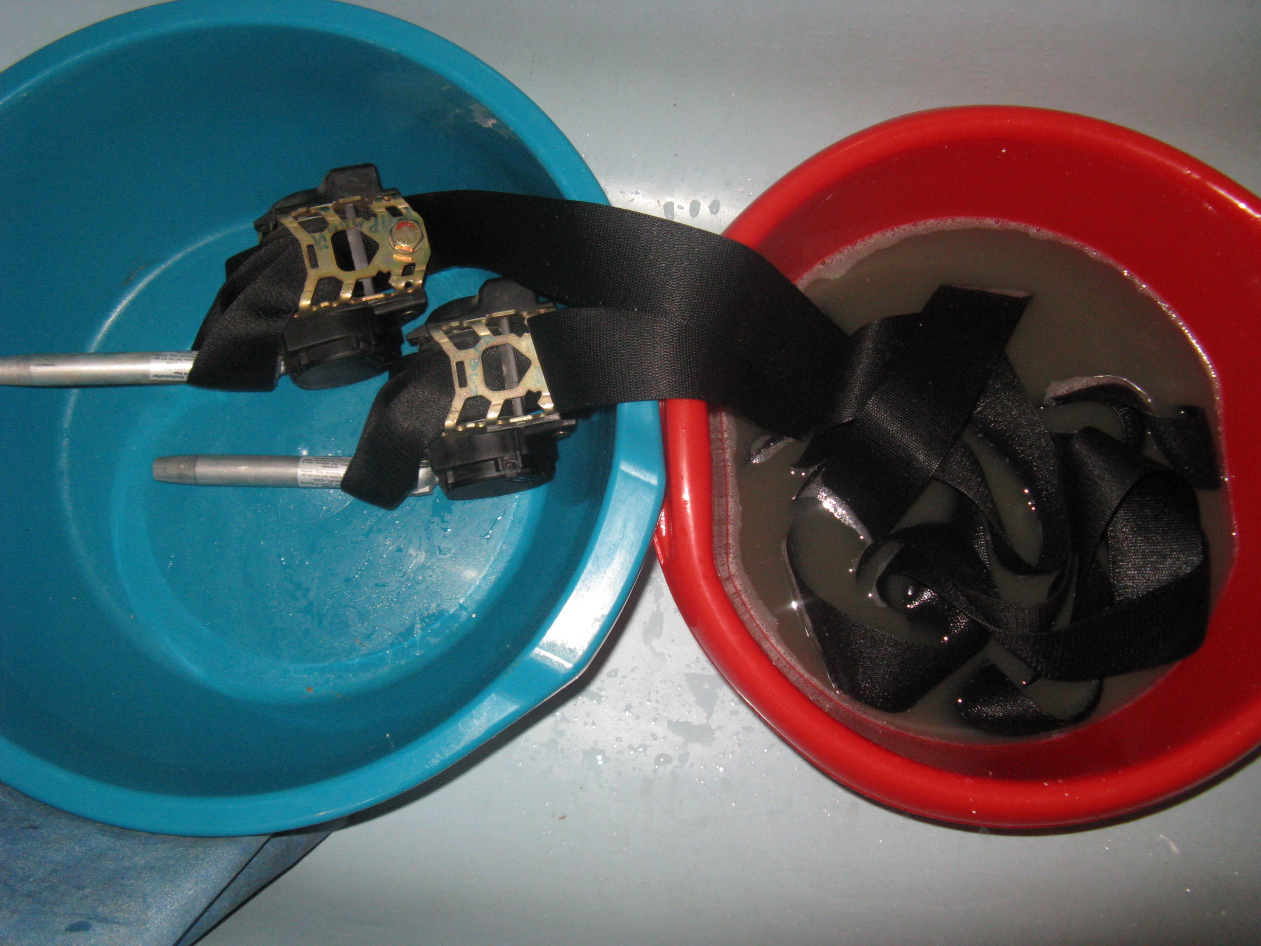

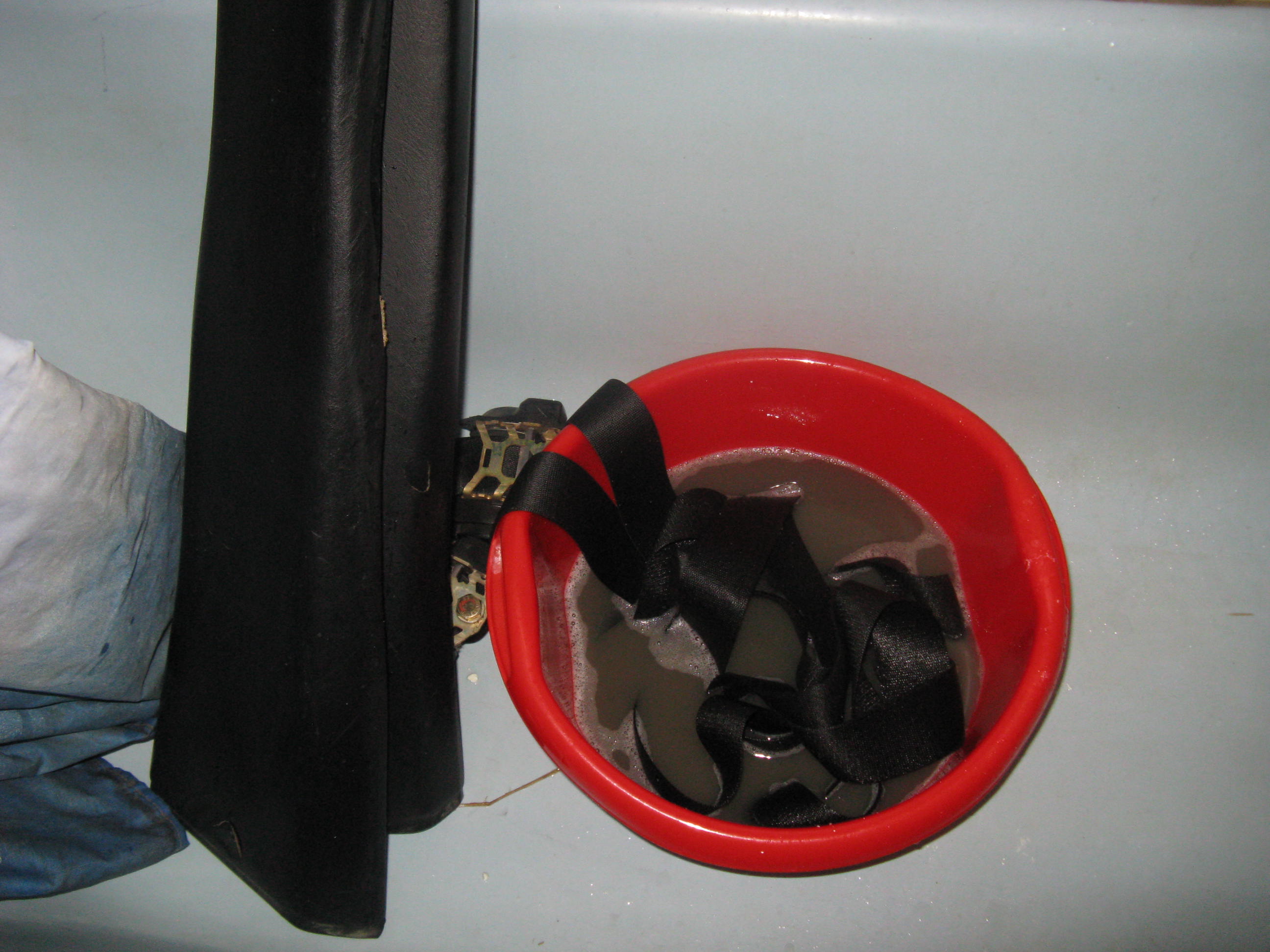

из-за того что ремень обратно не сматывается в спешке прихлопнул язычок дверью и поломал его. прочитал вашу тему и переставил язычок с заднего ремня. внизу распорол. поменял и сшил. шить оказалось легко. только попадай в старые дырки. иголку по-толще нитку по-крепче.
но колхоз не удался. язычок заднего ремня не держится. хотя и застёгивается в замок. он скатывается вниз по ремню и его приходится каждый раз доставать. на задних ремнях ниже язычка есть пластиковая заклёпка которая не даёт ему опускаться ниже. на передних конструкция самого язычка не даёт съезжать вниз.
и в конце совет для чайников: ремни от дристайла 124 не работают правильно в салоне ристайла и наоборот. то есть ремни нужны именно от вашего салона. у меня так и получилось.
мораль сей басни такова : сдаётся мне что где-то слышал что для того чтоб ремни начали быстро сматываться механизмы их надо промыть в мыльном растворе от пыли. так ли это? может слышал кто?

Не сматываются или из-за ослабления возвратных пружин или из-за большого количества пыли в самом ремне. У меня вообще не наматывались. Снял, размотал, зафиксировал, положил в таз с тёплой водой и стиральным порошком, забыл на сутки. Через сутки извлёк ремень из чёрной воды, прополоскал. В итоге всё сматывается, как положено. Тоже самое сделал с остальными ремнями.

вот. вот именно про этот способ читал в журнале. нужно было только подтверждение. спасибо дружище! :applause:

Отправлено 19 March 2015 - 21:20
физика заедания сматывания ремней такова : ремень набирает в себя пыли. увеличивается в объёме. по этому в конце сматывания задевает за стенки барабана и заедает.
перед стиркой увидел смазку в механизме и решил его не мочить чтобы не вымыть смазку. замочил и постирал только ремни.
постирал. прополоскал. просушил. поставил на место. заработали как новенькие.
раньше было их запихиваешь обратно а они не лезут. причём в самом конце. прямо пытка какая-то.
теперь отстегнулся. рукой его проводил. и ремень на месте. мечта бродяги. :biggrin:
