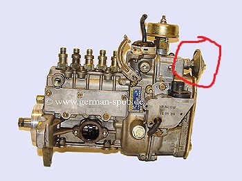

Всем драсти)! как регулируется холостой ход на ТНВД чего крутить? у меня на холостом 650-550,при вкл света или печки обороты просаживаются до 450 - 550,иза этого не больщая вибрации появляется -думаю может прибавить как то. Спасибо.

Или вакуумным клапаном холостого хода, или болтиком в заду Тнвд, зависит от модели тнвд.

Насос эээ...вот PES5M55C320RS173 номер, не турбо, что за вакуум ? что за болтик? если можно по подробней,Спасибо

Теперь понятно - спасибо

Да этим. выкрутить увеличить хол ход и на оборот.
