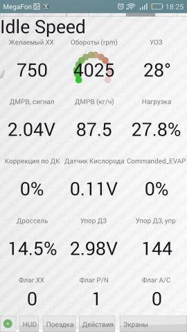

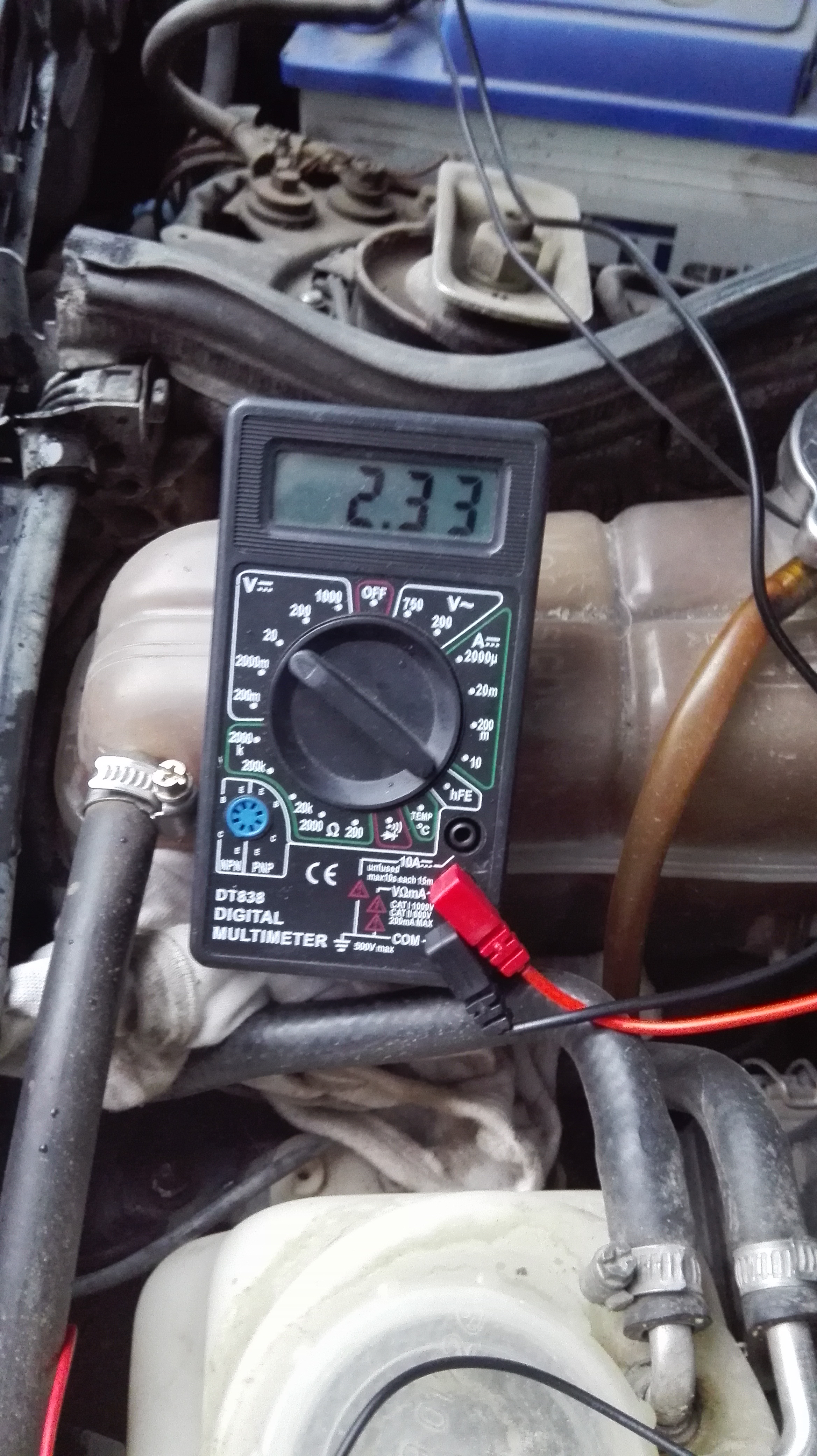

Приветствую друзья. У меня показания снятие с помощью вольтметра и показания через обд2 адаптер не сходятся. В чем подвох?
W124 E220 М111.960 HFM АКПП 722.428 94г.в.

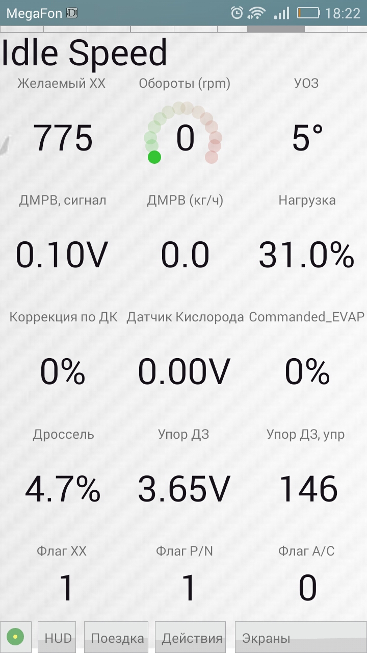

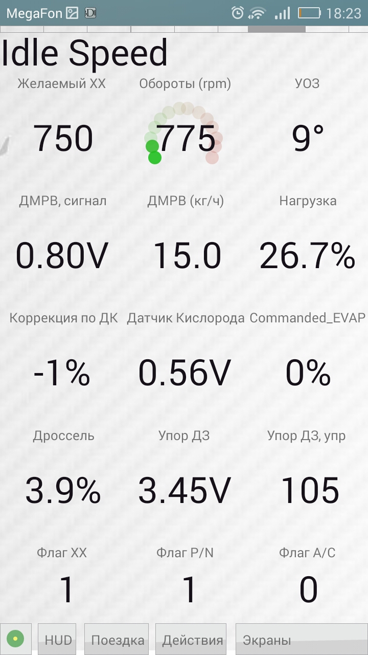

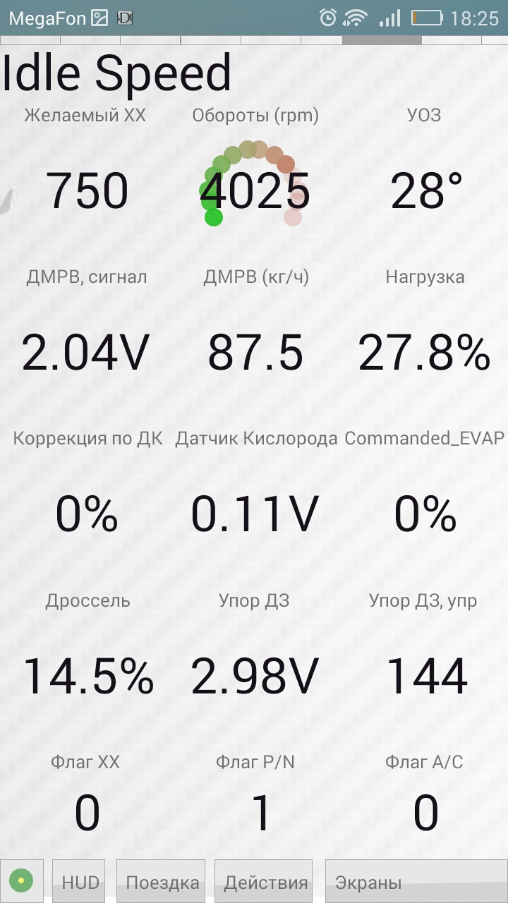

#13 ОФФЛАЙН   Agent_05ua
Agent_05ua
  • Cообщений: 26
  • Город:Махачкала
    W124 E220
Отправлено 06 August 2015 - 19:23
Добавлю еще пару скринов. первый при ХХ, второй при отсечке. Видны ли какие-нибудь проблемы?
#14 ОФФЛАЙН   Misha190E
Misha190E
  • Cообщений: 13949
  • Город:Москва, ЮЗАО
    W210 был
Отправлено 06 August 2015 - 20:51
Привет,
по напрягу с ДМРВ по сканеру все адекватно, а вот как подключен вольтметр и что показывает - мне не ведомо.
если двигатель был прогрет то он "нагружен" на ХХ, т.е. ему для работы требуется много воздуха\топлива (причин такого очень много, вплоть до механики мотора), если это был ХХ непрогретого двигателя то нормально...
но конечно по 3-м фото что-то определенное сказать нельзя, нужно смотреть динамику показаний и не одну страницу ...

#15 ОФФЛАЙН   Agent_05ua
Agent_05ua
  • Cообщений: 26
  • Город:Махачкала
    W124 E220
Отправлено 06 August 2015 - 21:28
Еще такой момент, который показался ненормальным: при ХХ датчик кислорода (который на скрине 0,56 V) в течении 2-3 сек меняет свои показания от 0,2-0,3 V до 0,7-0,8 V, и "играется" в этом диапазоне

#16 ОФФЛАЙН   Agent_05ua
Agent_05ua
  • Cообщений: 26
  • Город:Махачкала
    W124 E220
Отправлено 06 August 2015 - 21:32
Вольтметр подключен по инструкции, т.е. от минуса АКБ к 4 ноге расходомера (фишка снята и валяется рядом), от плюса АКБ к 2 ноге. Вольтметр черный провод на минус АКБ, красный на 1 ногу. Правильно?
#17 ОФФЛАЙН   Misha190E
Misha190E
  • Cообщений: 13949
    W210 был
Отправлено 06 August 2015 - 22:52
1. лямбда и должна бегать вверх вниз, это правильно
2. подключение верное, но если вольметр показывает 2.33В в покое, то это где-то косяк, может провода тонкие от АКБ до расходомера, может ишо что... факт в том что на скриншотах показания дмрв по вольтажу адекватны...
