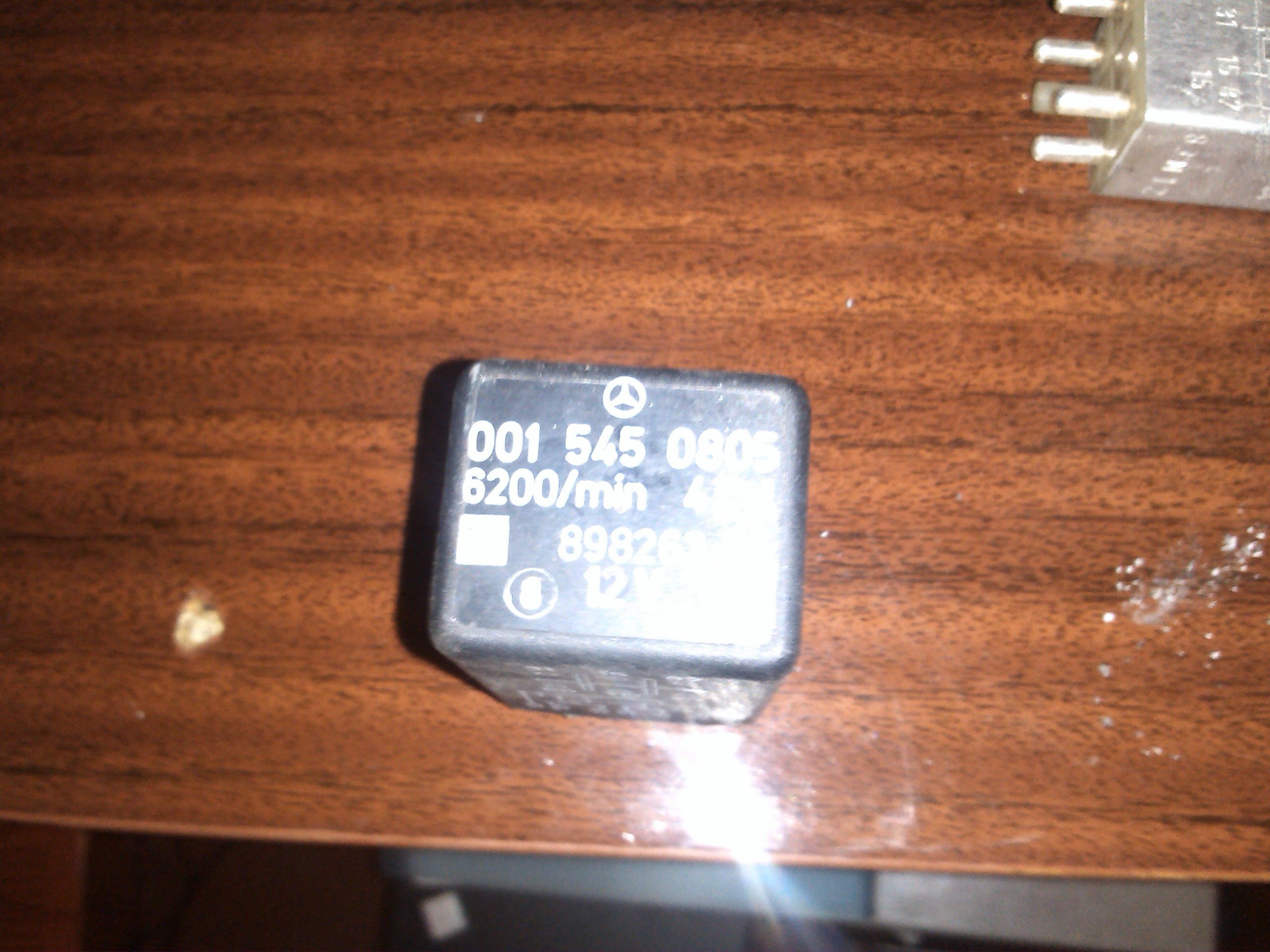

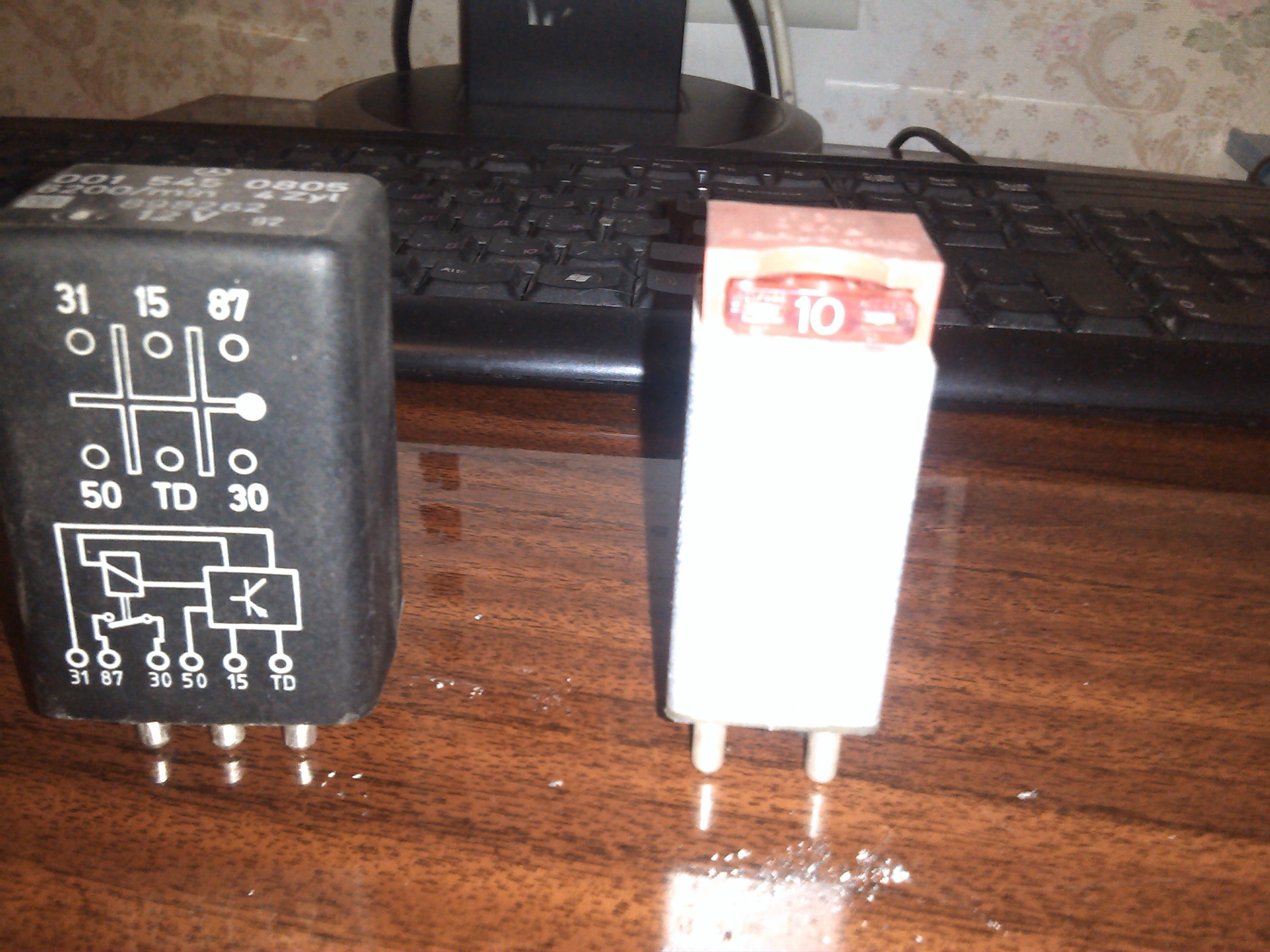

А еще не может ли быть быть все изза реле перегрузки, на фото это оно?

на фото детальки твои? что -за 16клап? самопал?
#20 ОФФЛАЙН   claner2008
claner2008
  • Cообщений: 15
    w201
Отправлено 26 February 2015 - 20:45
не понял что самопал?
