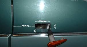

Всем привет. прикупил поворотники на крылья, хочу их установить (отверстий нет). Может у кого есть крыло с отверстием правильной формы, буду признателен если кто нибудь снимет размеры и скинет чертеж. Не охота испортить свои крылья методом тыка. Все спросят зачем тебе это надо? Отвечу. До этого 124 сарая 9 1года у меня был сарай 94 года там стояли и по мне было очень красиво.

images_2.jpg www.benzworld.org/forums/w124-e-ce-d-td-class/1633789-european-side-marker-lights.html
а зачем такую дыру резать? основные размеры для установки есть , дрелью аккуратно высверлить под отверстия поворотника и защёлки и все
себе хоть на супер клей , эт стандартное отверстие под повторитель
