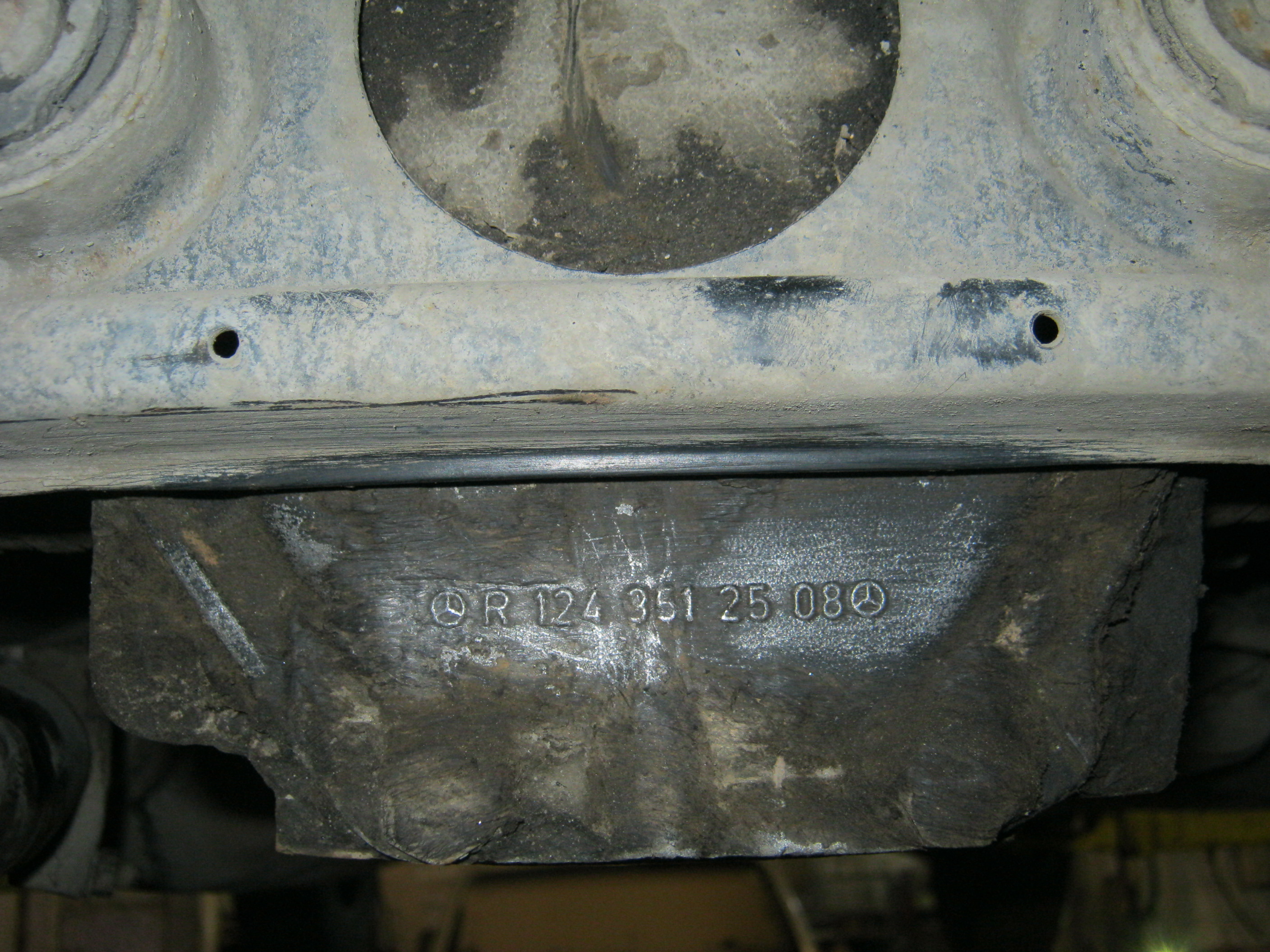

Сегодня со счастливой улыбкой первоклассника на лице и новым подшипником задней ступицы и сальником хвостовика редуктора отправился в сервис. Первое потрясение настигло меня при определении передаточных чисел: числа на задней крышке R 124 351 25 08; слева по ходу движения - GGG 40 4 81 большими цифрами; справа - верхн строчка16 19, ниже +GF+M5, и ниже 5899В. Причем справа и слева знаки вверх ногами, но сливное и заливное отверстия на месте. :confused: При замене подшипники заказанный по VINу не подошел. Подобрали по размерам.

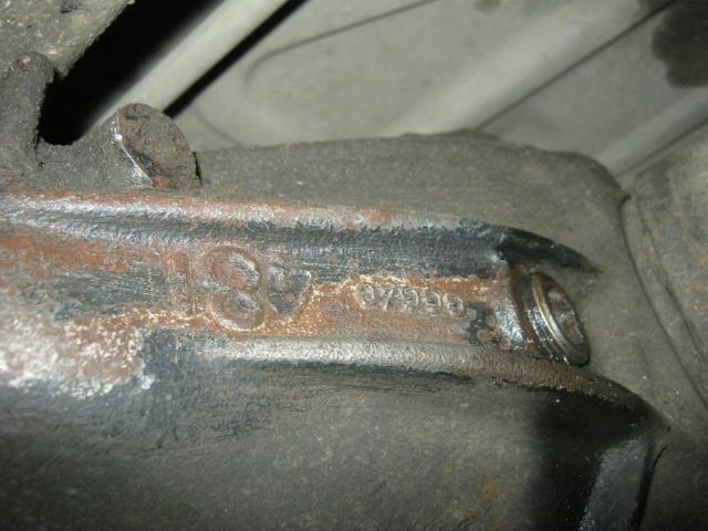

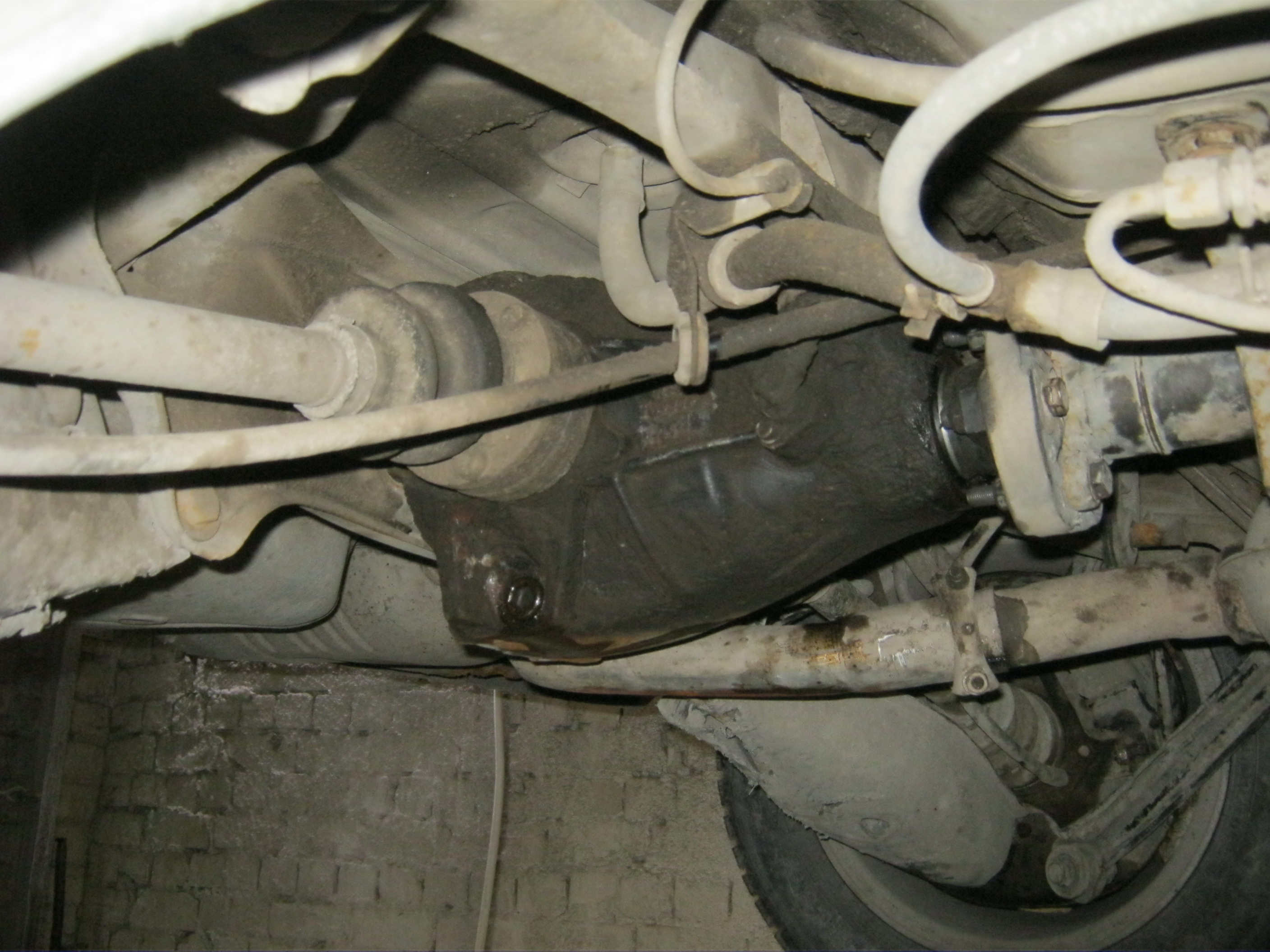

Замерил сегодня привода: 570 мм от фланца редуктора до ступицы.
Также сфотал сам редуктор. 481 отчетливо видно. И они самые крупные. Думаю, что это 1:4,81 передаточное число.

а посмотреть на цифры выбитые сзади и справа на отливе корпуса редукторе не судьба?именно там находятся ВЫБИТЫЕ!!цифры коэффициента редуктора.

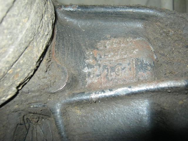

ваще не там смотрите передаточные. на второй фото протрите правый нижний угол от грязи-он там.

Чтоли между крепежными болтами?

Снизу слева на корпусе редутора - 3.46, крышку снимать не нужно.

Отправлено 01 March 2015 - 12:31
тута
