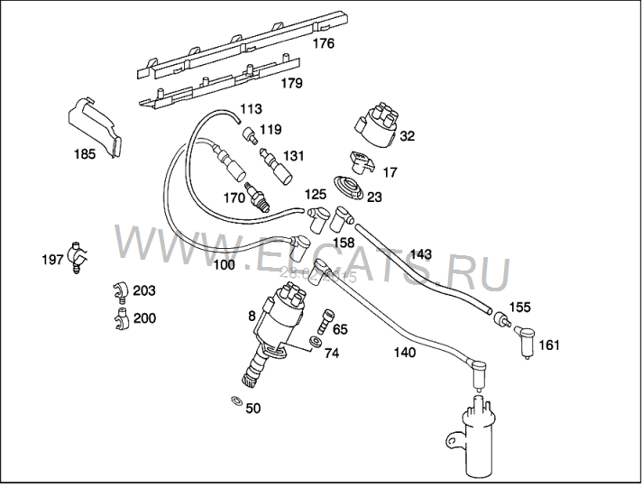

#17 ОФФЛАЙН   SainT812
SainT812
  • Cообщений: 12
Отправлено 28 February 2015 - 12:10
Вот как раз таки и вспоминая 103й двигатель, я сказал что там резинка уплотнительная стоит.. А 102й он жеж как купированный 103й. по идее похож должен быть трамблер..
вот с Каталога !
Сообщение отредактировал SainT812: 28 February 2015 - 12:11

Отправлено 28 February 2015 - 12:37
У мена на предыдущем 124 со 102 мотором была такая проблема.
Причина была в скаплавании влаги под крышкой трамблера. Лечится просто снял, просушил (или протер сухой тряпочкой). Мастер который специализируется на ремонте старых мерсов советовал снять защитную пластиковую накладку черного цвета, которая стоит над крышкой трамблера.
