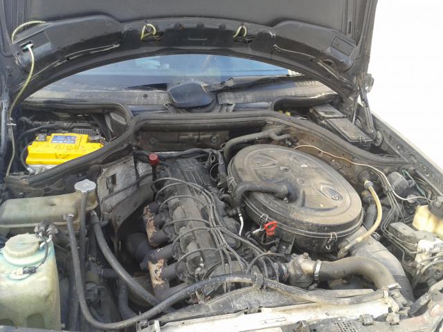

При сьеме ГБЦ много чего надо снять (Джетроник) ещё что то ?
снимать придёца всё , что будет мешать доступу ..
