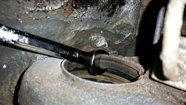

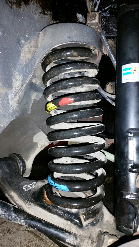

Всем доброго,
Мне не нравится слишком большая высота машины. Вчера пытался найти номер пружины и посмотреть проставки, без разбора. Собственно фото в теме. Голубая метка, номера не нашел. Проставка по приложенному ключу ☺ 8мм.
Вопрос, где на оригинале парт номер пишут и похоже ли это на оригинал?
И нет ли у кого заводских стандартов по высоте кузова от дороги?
PS Машина w124 230, без кондея, МКПП

На оригинальных пружинах номер на нижнем витке,на прставке -пупырышки по внешнему нижнему краю,от одного до четырех,с шагом в толщине 5 мм,если не ошибаюсь на твой машин номер пружины 124 324 19 04
Спасибо :-) Повторю осмотр проставок.
